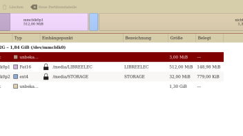

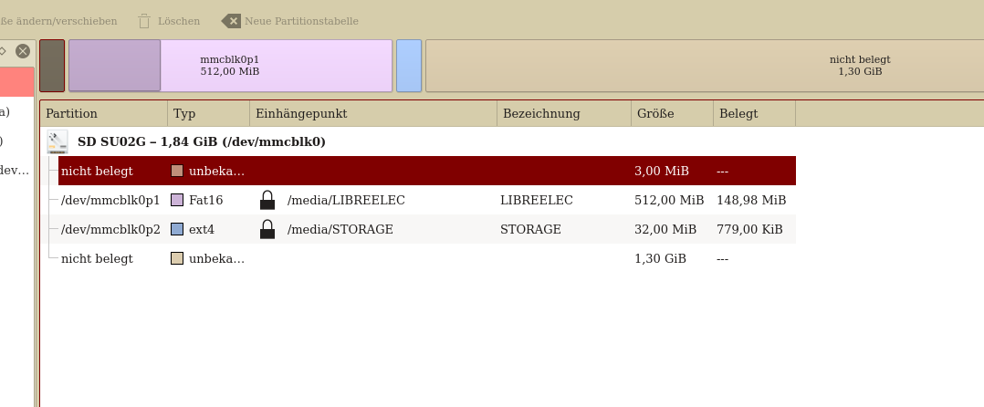

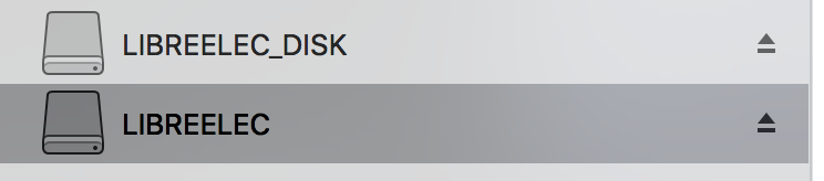

  • Moin...
    gestern kam nun meine Z69 3g/32 an.
    Da ich mich zuvor bereits durch das Forum geklickt und gelesen habe. Habe ich mir mal vorsorglich die Remote.cfg.zip und den device tree: gxl_p212_3g.dbt (ich glaube von Snickers) organisiert. Dann noch das Image LibreELEC-S905.arm-8.2-8.2.3.1.img.gz.
    1. Das Image habe ich mit LibreELEC USB-SD creator einmal auf ne MicroSD und einmal auf nen USB Stick geschrieben.
    2. Dann habe ich das dtb.img auf beiden durch die gxl_p212_3g.dbt ersetzt (vorher natürlich in dbt.img umbenannt), remote.cfg auch mit rüberkopiert.
    3. Die mSD in den TF Slot, vorher Strom abgenommen. Dann mit ner Nadel den ResetKnopf gedrückt (hat leicht geklickt) gehalten und Strom wieder angesteckt. Ergebnis Bootet normal in Android = fail
    paar mal versucht... nix!
    4. Das Gleiche mit dem USB Stick = fail
    5. reboot to libreelec installiert hier bootet er dann ins Recovery wo ich nicht weiter komme??????
    6. Alles nochmal ohne die dbt.img zu ersetzen ausprobiert = nix!
    mit anderen Worten ich bekomme LibreELEC nicht zum laufen
    Was mache ich da falsch?

  • Nichts...!
    Vorbildlich durchgeführt nur muss irgendwo der Fehler sein.
    1. Formatiere bitte noch mal die Karte oder den Stick.
    2. Und schaue mal unter
    Unter Windows: In der Datenträgerverwaltung
    in MacOS: Festplattendienstprogramm
    Linux: Gparted
    ob die Karte oder der Stick noch andere Partitionen enthält.
    3. Das Image https://kszaq.libreelec.tv/s905/8.2/8.2.3…-8.2.3.1.img.gz
    4. Das dtb file https://kszaq.libreelec.tv/s905/8.2/devic…gxl_p212_3g.dtb
    Beim Rest weisst du ja nur würde ich das dtb.img immer überschreiben denn dort kann man wahrscheinlich auch sehen ob sich ein Fehler eingeschlichen hat
    Die remote.conf kannst du ja erst einmal weg lassen und beim nächsten boot einfügen
    Ich kann mmir nur vorstellen das irgendwie der das Medium nicht richtig ausgeworfen wurde, der Download fehlerhaft oder es schon ziemlich spät war bzw. die Finger so gekribbelt oder der Schniepi so getröpfelt hat das irgendwo sich ein ganz kleiner Fehlerteufel eingeschlichen hat.
    Ich bin mir ganz sicher das du es schaffst nur war heute nicht der Tag dafür ;)
