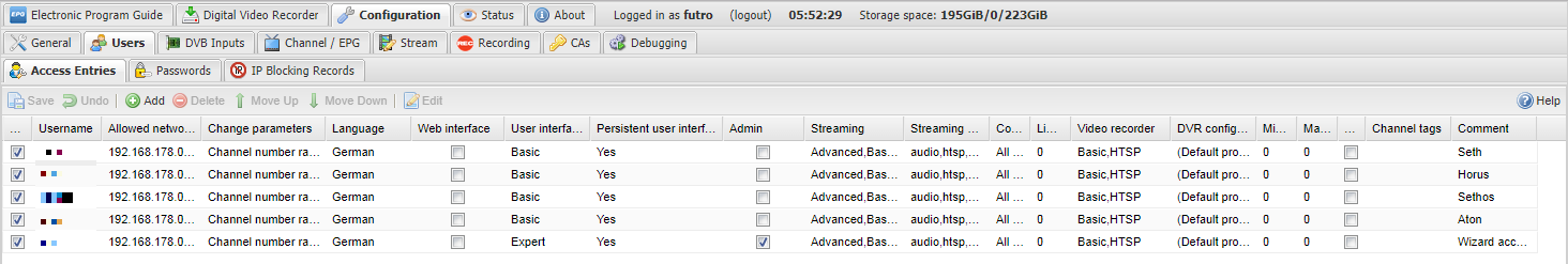

  • In den HTS PVR-Clients hast Du ja Nutzer/Passwort hinterlegt, mit dem sich dein Client beim TVH-Server anmeldet. Mit diesen Daten solltest Du auch jeweils (unterschiedliche für Win/S905) Nutzer im Server anlegen und die entsprechenden Rechte vergeben.
    Bilder
  • Ich vermute auch dass es daran liegt. Im HTSP-Client den Nutzer/Pass eintragen, de Du in TVH angelegt hast, dann solte es gehen. Überprüf auch den Benutzer in TVH, ob er alles "darf"....
