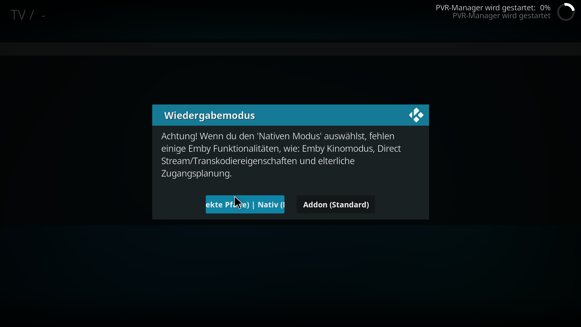

  • So Lösung des ganzen ist wohl, dass man im Emby Addon die Netzwerk Anmeldeinforamtionen nicht ausfüllt, sondern einfach unter Kodi die SMB Shares einbindet. Dann muss man unlogischer weise trotz auswahl nativer Pfade im Addon noch mal den Switch von HTTP aus SMB setzen und jetzt geht zumindest das.

  • Klar, darüber, dass ich sauber die Samba-Freigabe als Quelle eingetragen habe, bin ich ja auch erst darauf gekommen, wie das geht. Die Entwickler konnten mir das auch bestätigen, haben aber noch mal die Frage aufgeworfen, warum ich überhaupt native Pfade will.
    Eigentlich war das auch eher ein Impuls, weil ich vermeiden wollte, dass die Dateien irgendwie bearbeitet werden, aber das passiert wohl auch so nicht. Falls jemand eine gute Pro Contra Liste kennt, wäre das natürlich auch interessant.
  • Ich nutze z.B. Addon nicht da sonst z.b. kein Tv-Tunes Addon nicht funktioniert und ich diese ganzen Addon Möglichkeiten ich im heimischen Netz nicht brauche.
    Ja, es ist umständlicher einzurichten weil man im Server noch die nativen Pfade angeben umss und evtl. 1-2 Schritte am Anfang mehr durchführen muss aber wenn man es von Anfang an beachtet hat ist nativ in der Regel im eigenen Haushalt angemessener

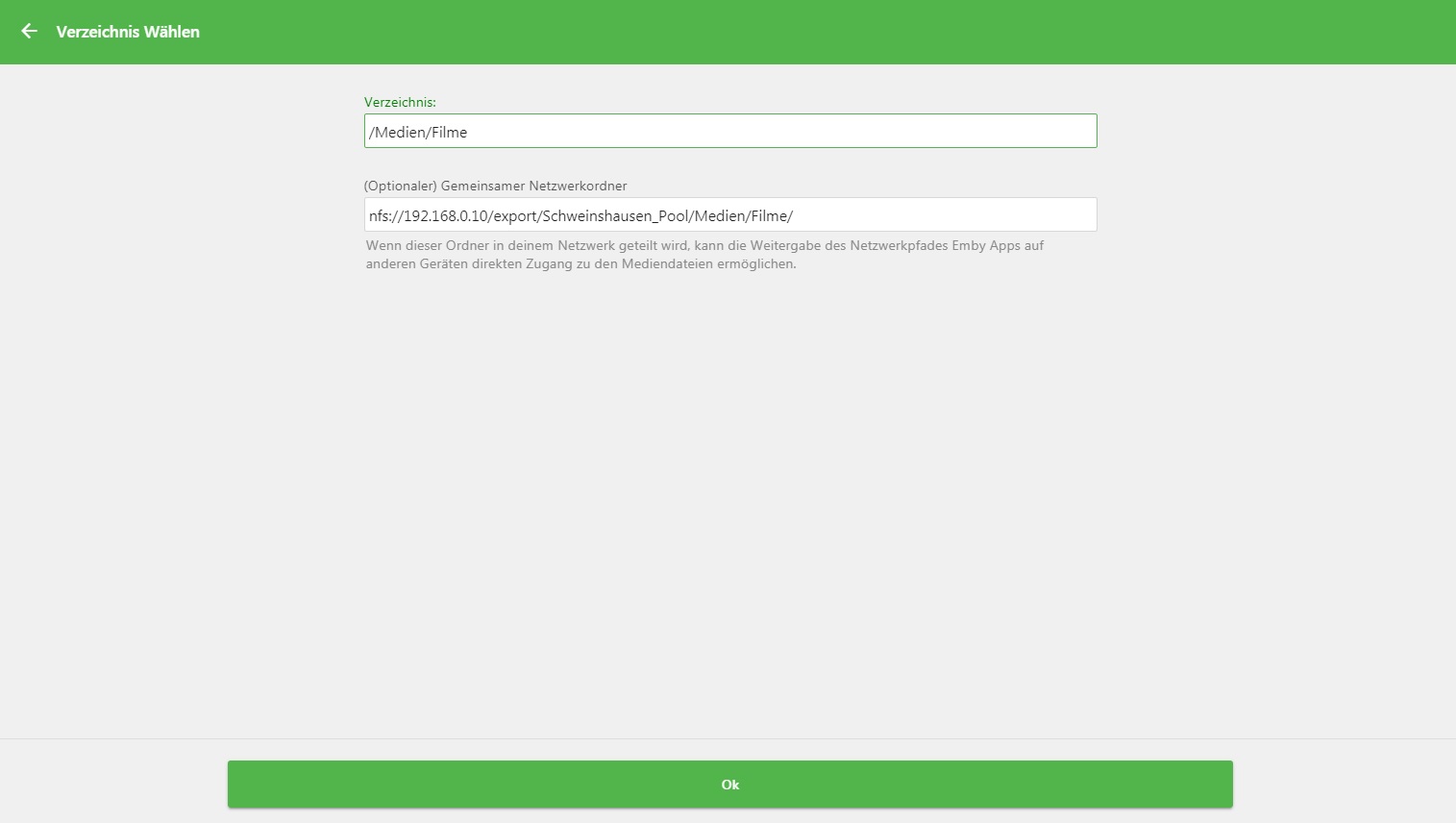

  • Moin zusammen,
    da der Titel sowohl "Synology", "Emby" als auch "sonstige Fragen" enthält frage ich hier mal.
    1 Frage/Thema:

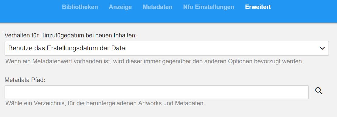

    Kann mir jemand sagen, was hier genau passiert, wenn ich da einen Pfad setze?
    Ja, eigentlich kann ich es mir selber denken,aber ich frage aus folgendem Grund:
    Wenn ich da jetzt einen Pfad zu einer SSD setze, sollten da ja wahrscheinlich alle meine NFO und Bilderdateien dort gespeichert werden und mein System/Emby (Emby Nativ installiert über DSM) schneller werden, oder?
    ->Prinzipiell ist das auch super, aber nun zur Einschränkung, wird dabei keine NFO oder Bilderdatei mehr im Filmordner abgelegt?
    Vielleicht könnt Ihr mir ja ein wenig mehr Klarheit da rein bringen, bevor ich was an meinem Server ändere.

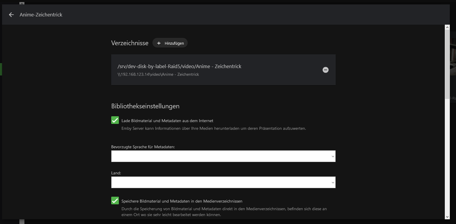

  • @Seger versuche ich doch mal mein Glück dir soweit es geht zu helfen^^
    1. Hier kannst du, wie bereits erkannt ein abweichendes Verzeichnis für Metadaten etc. angeben. Gibst du nun aber bei den einzelnen Bibliotheken an, dass die Dateien direkt im Medienverzeichnis abgelegt werden, dann sollte dieser Pfad leer bleiben.
