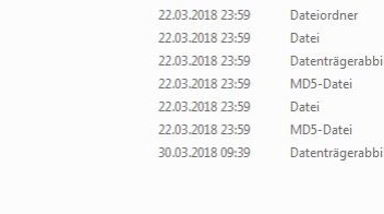

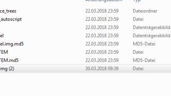

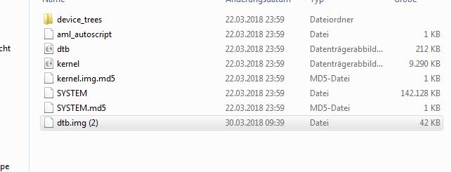

  • so sieht es auf dem stick jetzt aus, wo ich es umbenannt habe sagte er ja das es schon eine datei gibt mit dtb und da steht jetzt ne 2 dahinter..muß ich jetzt noch was auf dem stick machen oder kann ich ihn in die box stecken und hinten in der AV buchse mit dem z.b. zahnstocher rein (da der reset knopf in der av buchse ist) stecker raus zahnstocher festhalten und den stecker rein stecken?
  • nein du löscht die obere dtb.img (bei dir werden die erweiterungen nicht angezeigt) und benennst die mit der 2 um.. und dann kannst die prozedur durchführen.

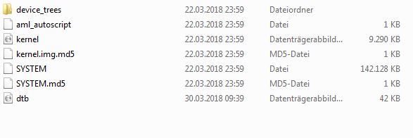

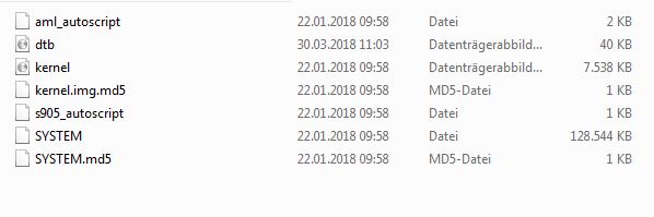

  • Ich habe hinten den zahnstocher rein gesteckt und es hat auch geklickt also da ist ein knopf drin und habe den netzstecker eingesteckt. Nun erscheint aber android recover :( Reboot system now also wie beim handy wenn ich da gerootet habe. Irgendwas ist schief gelaufen nur was? die datei dtb hab ich in dtb.img umgenannt ist mir vorher noch aufgefallen, habe das bild oben aktualisiert
  • laut diesem video müsste das genau so gehen:
  • Kann ich die box jetzt einfach den netzstecker ziehen und dann nochmal versuchen? obwohl da jetzt steht Reboot system now da drunter steht Reboot to bootloader u.s.w.? Kann ich einfach den stecker ziehen und nochmal probieren ja? dahinter hab ich keinen usb steckplatz mehr sehe ich gerade, nur noch einen daneben, ja das video hatte ich mir schon angesehen..wenn man in den bios kommt dann heißt das doch das der mein usb nicht erkannt hat oder?
