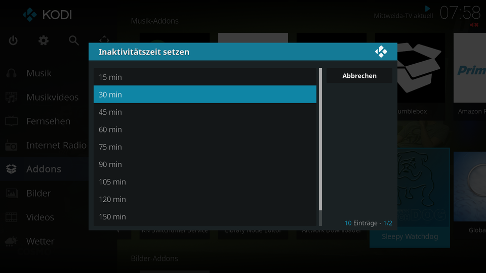

  • Du bekommst bei jedem Aufruf des Addons wieder die Liste mit den Idle-Zeiten (Screenshot). Es wird die Aktion ausgeführt, die im Addon-Setup eingestellt wurde. Mit Auswahl des Timers beginnt dann auch der Watchdog zu laufen. Jegliche Aktivität des Users setzt ihn natürlich - wie sonst auch - wieder zurück. Setzt Du z.B. eine Idle-Zeit von 30 Minuten und schaltest Du das TV-Programm nach 10 Minuten um, beginnen ab diesem Zeitpunkt wieder die 30 Minuten Idle-Zeit.

    Kann ich das im AEON-Skin einbinden als Menupunkt, dass er die Konfig des Addons automatisch öffnet? Sehe ich doch richtig, dass das klicken im Addon-Browser auf "konfigurieren" den Screenshot öffnet, oder?
