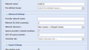

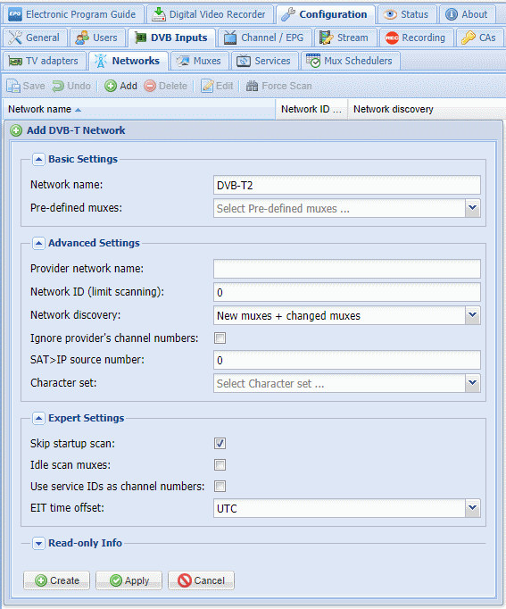

    Sorry, dass ich so doof frage, aber wie lasse ich denn alles scannen? Ich habs jetzt probiert, indem ich die pre-defined muxes einfach beim Anlegen nicht ausgefüllt und dann eine Muxe testweise händisch mit 470MHz hinzugefügt habe, aber das führt wieder zur selben Fehlermeldung...
    P.S.: Ich hab gerade gemerkt, ich hab oben den falschen Code beim w_scan eingefügt. Der korrigierte ist jetzt drin, vielleicht hilfts...
