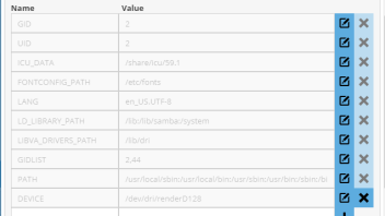

    Plesk Docker auf nem Xeon (ja Plesk nicht Plex) Variable für VAAPI gesetzt, GUID gesetzt transcoding läuft.
    OMV auf meinem J3455 im Docker gleiche Config gesetzt aber kein Transcoding...
    Log kein Driver gefunden :
    Jemand ne Idee? :D

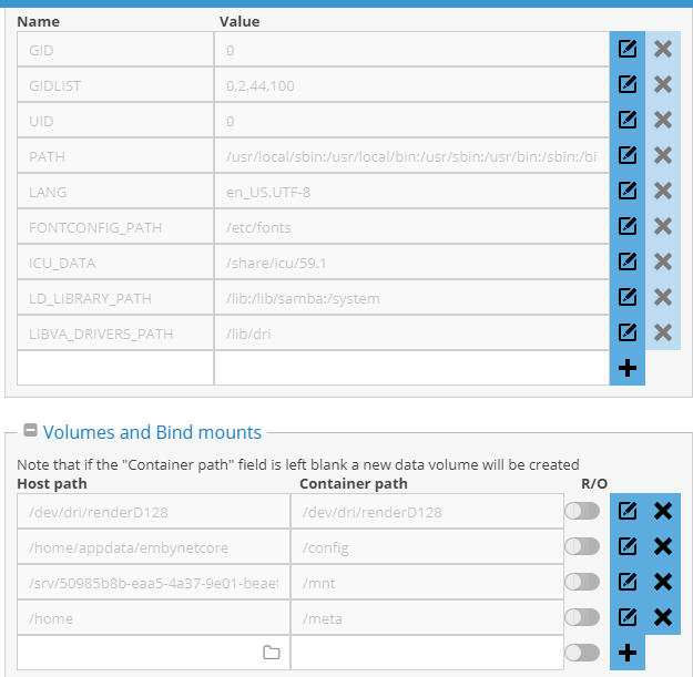

  • Also bei mir läuft es so unter OMV 4 ohne Probleme mit einem j3455. Allerdings reiche ich das Device per Mount bind durch und habe auch noch 0 für Root bei Gidlist eingetragen. ;)
    Gesendet von meinem Redmi Note 3 mit Tapatalk
    Wie genau hast du das gemacht? Ich steh da grade etwas auf dem Schlauch

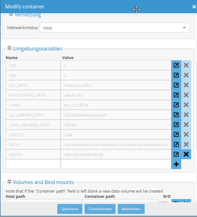

  • Wichtig ist, dass es bei beiden Abschnitten eingetragen ist, so wie auf @b0mb seinem Bild, also oben und unten.
    Dann kannst du das Gerät im Emby Server auch unter transcoding/vaapi auswählen bzw. wird automatisch ausgewählt.
  • Joar schon klar, ist ja auch so getan, siehe Screenshot im ersten Post... und wie gesagt auf nem anderen System hab ichs mitm Docker ja auch problemlos hinbekommen, irgendwo ist hier der Wurm drin.
