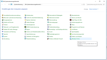

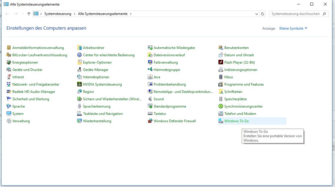

  • Das geht bereits ab Win 8 mit "Boardmitteln". Mich würde halt das ewige Gerödel nerven bei einem 64 Bit 8 oder 10 (denke mal das die meisten 64 Bit auf Ihrere Kiste haben und entsprechend dann auch nur eine 64Bit USB Version erstellen könnten direkt über Windows) bei der "super Speed" der meisten USB Sticks.

  • Eventuell doch mal Testen es von einem .iso auf einen Stick zu installieren? Ja, das wird länger dauern (wobei du ja nicht beim Installieren "zugucken" musst :D ).
    Bei so einem Stick hast du aber den "Vorteil", dass es dann ein vollwertiges Windows ist, wo du einfach auf dem NUC6CAYH bereits angesteckt/gebootet dann unter dem Windows nach belieben Treiber oder Software installieren kannst.
