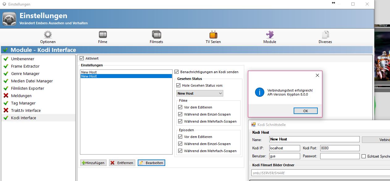

  • Tag die Herren,
    hab hier mal wieder ne Menge gelernt. Sehr interessante Sachen, die ich und vielleicht auch manch anderer im Forum sicher gut gebrauchen kann.
    Hätte, da es leider nicht ganz so reibunglos klappt wie bei Nepomuk, aber noch ein paar Fragen zu den EInstellungen in EMM umd dem Abruf des Gesehen-Status aus Kodi.
    Soweit bin ich gekommen.
    Wenn ich das so lasse und den Status abrufe ändert sich nichts. Auch bei mir geht EMM in den Freeze und macht eine Weile lang nichts mehr. Leider ist danach nichts übernommen.
    Deshalb die Frage was genau wo eingestellt werden muss. Wozu dient KODI Filmset Bilder Ordner? MUss ich den Angeben? Ist das der gleiche von EMM? UNd wie finde ich den wenn man EMBY verwendet?
    Gleiches Spiel bei den Quellen? Muss ich alle Quellen hinterlegen oder was genau möchte EMM da von mir?
    Was bedeutet Benachrichtigung an Kodi senden?
    Der Verbindungstest ist übrigens erfolgreich.

    Bei mir schlägt es fehl. Im Log steht Source not mapped
  • Wenn ich das so lasse und den Status abrufe ändert sich nichts. Auch bei mir geht EMM in den Freeze und macht eine Weile lang nichts mehr. Leider ist danach nichts übernommen.
    Wenn du Bilder für die Filmsets scrapst und diese in Kodi nutzen willst, dann musst du dort den Pfad angeben, da ja Kodi mit z.B. Z:\Filmsetbilder nichts anfangen kann. Du musst den Pfad dort so angeben, dass Kodi diesen findet und auch weiss, welches Protokoll für den Zugriff nötig ist. Also z.B. smb://SERVER/FILMSETORDNER.
    Du kannst den Button Setze Quellen nutzen, dann werden die Kodi-Quellen in den Dropboxlisten eingetragen und du kannst wählen, welche Quelle in Ember welcher in Kodi entspricht.
    Es erscheint dann nach dem Hinzufügen oder Updaten eines Filmes, Serie usw. in kodi eine Nachricht, dass der Film hinzugefügt oder aktualisiert worden ist.
    Gesagt getan.http://kodi.emy.media. vorgeschlagen. Eingetragen. Funktioniert jedoch nicht. Ich habe überall die in Emby hinterlegten Pfade im Typ smb://SERVER/... manuelle eingetragen passiert nichts. Ich habe auch eine Quelle in EMM den Pfad über smb zugewiesen und nicht über das Netzlaufwerk. Hat aber auch nciht funktioniert. Allerdings sagt er mir jetzt in der Logdatei  NOT found in host database!. Der PFad stimmt aber definitv. Also die Datei liegt eben dort und in Kodi wird auch genau dieser Pfad bei dem Film angezeigt. Ist das nun auf Emby zurückzuführen? @Nepomuk verwendet das ja aber auch... Oder ist noch eine Einstellung in Kodi vorzunehmen?

    Ok ich mach es kurz. Ich habe verschiedene Quellen verwendet und das syncen klappt nicht.
    Das Log-file von EMM zeigt nun NOT found in host database!.
    Die Quellen sind exakt die Gleichen, die auch Kodi verwendet.
    Ideen?

  • Gesagt getan.http://kodi.emy.media. vorgeschlagen. Eingetragen. Funktioniert jedoch nicht.
    Keine Ahnung was das soll oder wo eingetragen, aber sinn macht das warscheinlich nirgens.
    Ob gemappt oder per Samba ist egal, die Quellen sollten nur auf die gleichen Ordner zeigen, ansonsten musst du sie manuell eintragen.
    Kannst du mal einen Screenshot von den Kodi Host Einstellungen im KI machen?
  • Ob gemappt oder per Samba ist egal, die Quellen sollten nur auf die gleichen Ordner zeigen, ansonsten musst du sie manuell eintragen.
    Ja also zugewiesen hab ich sie alle. Das sollte soweit passen.
