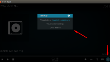

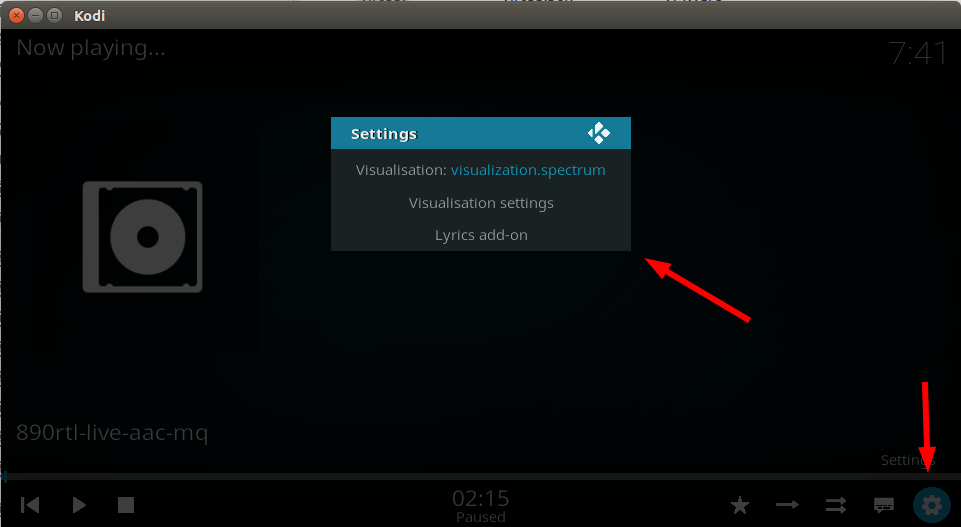

    Wenn ich im Player bin und OK drücke, dann sehe ich unten den Titel sowie die Button für persönliche Bewertung,Wiederholen:Aus, Zufällig:inaktiv, Liedtexte,Einstellungen.
    Drücke ich nun auf Einstellungen, dann sehe ich die Menüpunkte Visualisierung, Visualisierungs-Eisntellungen, Liedtexte-Addon
    Wie gesagt, ich finde keinen Menüpunkt bei dem man die Lautstärke einstellen kann.

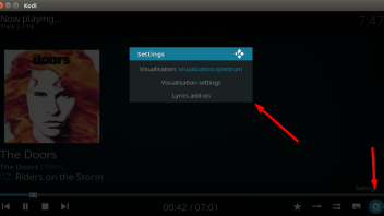

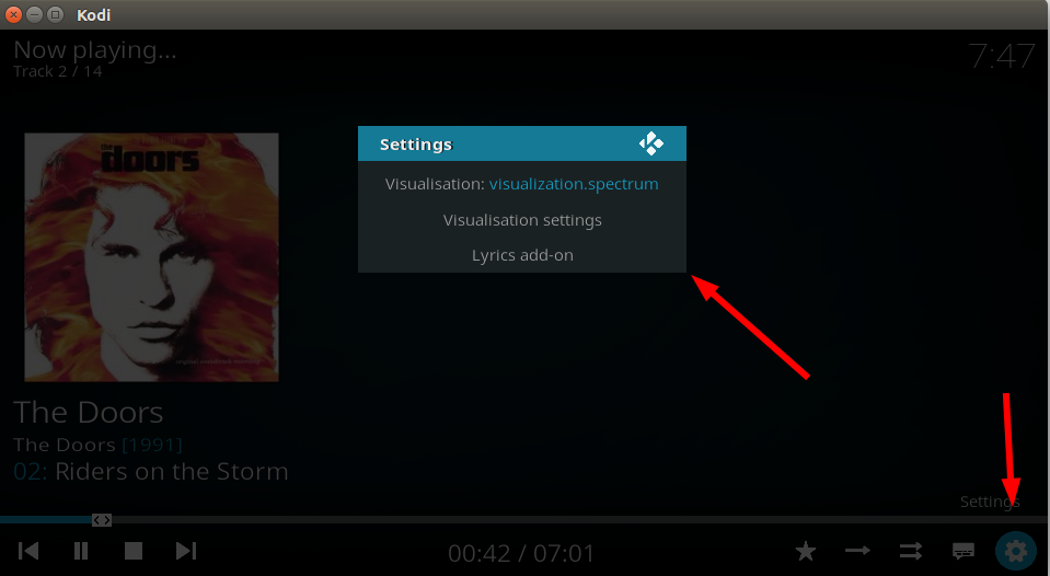

    Eine zusätzliche Lautstärkeanhebung gibt es beim Music-Player nicht. Siehe:
    Das ist die Wiedergabe einer MP3...der gleiche Player, die gleichen Einstellungsmöglichkeiten. Sollte der Stream nun wesentlich leiser sein als eine MP3, die du zu Hause abspielst, dann schreib doch dem Streamprovider mal ne Mail, dass es dir zu mühselig ist, die Fernbedienung deines Verstärkers in die Hand zu nehmen und die Lautstärke hoch zu drehen und ob er nicht ein wenig den Gain anheben könnte :D ;) (Spaß). Fakt ist, dass wenn dir der Stream zu leise ist, du entweder am Verstärker drehen oder damit leben musst, dass der Stream zu leise abgespielt wird. Wenn die Kodi-Eigene Lautstärke schon auf maximum steht, ist da nicht mehr viel zu machen.
