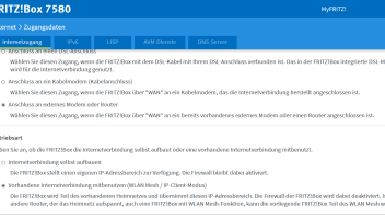

    Was Du allerdings machen könntest wäre oben am DLAN Adapter eine zweite Fritzbox hin zu stellen wo Du NAS per LAN und das WLAN organisierst. Somit wäre dein Netz oben autark.
    Die Fritzbox selber stellst Du auf den Betriebsmodus:
    Somit würde nur das Internet über das DLAN gerouted werden. Da reicht wohl auch schon eine kleinere Box.

    Ich habe eine Steckdose ausgemacht, über die ich per DLAN sogar auf 100Mbit komme - wenn ich meinen Laptop direkt dort anschließe. Sobald die Fritzbox dazwischen hängt bekomme ich allerdings nicht mehr als 25 Mbit auf den Tacho. Was kann denn da bloß los sein?
    Edit: Internetgeschwindigkeit in der Fritzbox nicht eingestellt, es geht jetzt!
