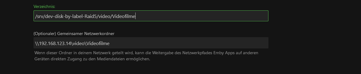

    Genau: Direct Paths hatte ich gelesen. Das war mir irgendwie fremd. Will das von Anfang an richtig einstellen (und wie gesagt, den Film am besten einfach Qualitätsmäßig ohne transcodieren durchreichen).
    Damit ich das von Anfang an richtig mache: Wo stelle ich direct paths ein? Ich würde einfach meine Quellen normal einstellen und einlesen lassen. Ich packe einfach die Quelle ganz normal als Quelle in emby, oder nicht?
    Dali Zensor 7/1/Vokal und Dali Sub E12f + 4x Dali Fazon Sat Höhenlautsprecher an Marantz SR7010 mit Auro 3d. Gesteuert über Iphone/Ipad und Logitech Harmony 700. XBMC 17 on Amazon Fire TV mit Zyxel NAS540. Schwarzes Schaf: Unitymedia HD Horizon Box :D
  • Also wenn Du das auf dem selben Gerät hast stellst du in der Quelle die direkten Pfade ein - ohne über das Netzwerk zu gehen und dann unten bei den Optionalen Pfad die Netzwerkadresse.
    Als Beispiel meine Film-Quelle:
    Der Server greift also für das Transcoding direkt zu falls nötig (also wenn Du von aussen streamst).
    Ist der Client aber in deinem LAN bekommt er den Netzwerkpfad und kann direkt abspielen.
  • Ok super, danke. Dein Screenshot ist aus dem Emby Server - Es muss also dort eingestellt werden. Dann bin ich mal gespannt, wenn ich das Teil nächste Woche endlich vor mir habe :)
