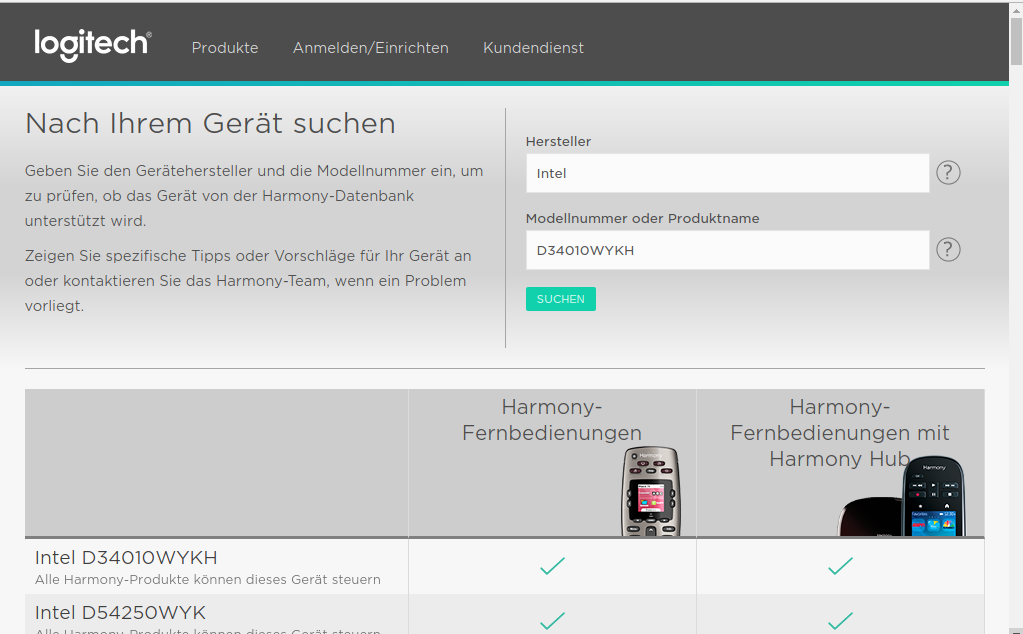

  • @ uwe-beach: welcher NUC ist das? hat der nicht einen Harmony kompatiblen IR Empfänger?
    https://support.myharmony.com/de-us/compatibility
    evtl im bios aktivieren?
    https://www.technikkram.net/2015/10/intel-…ive-power-onoff

  • @skjblipo: Ein Intel NUC D34010WYKH mit Harmony kompatiblen IR-Empfänger. Ist im BIOS aktiviert.
    Es werden ja einige Tasten mit ir-keytable erkannt.

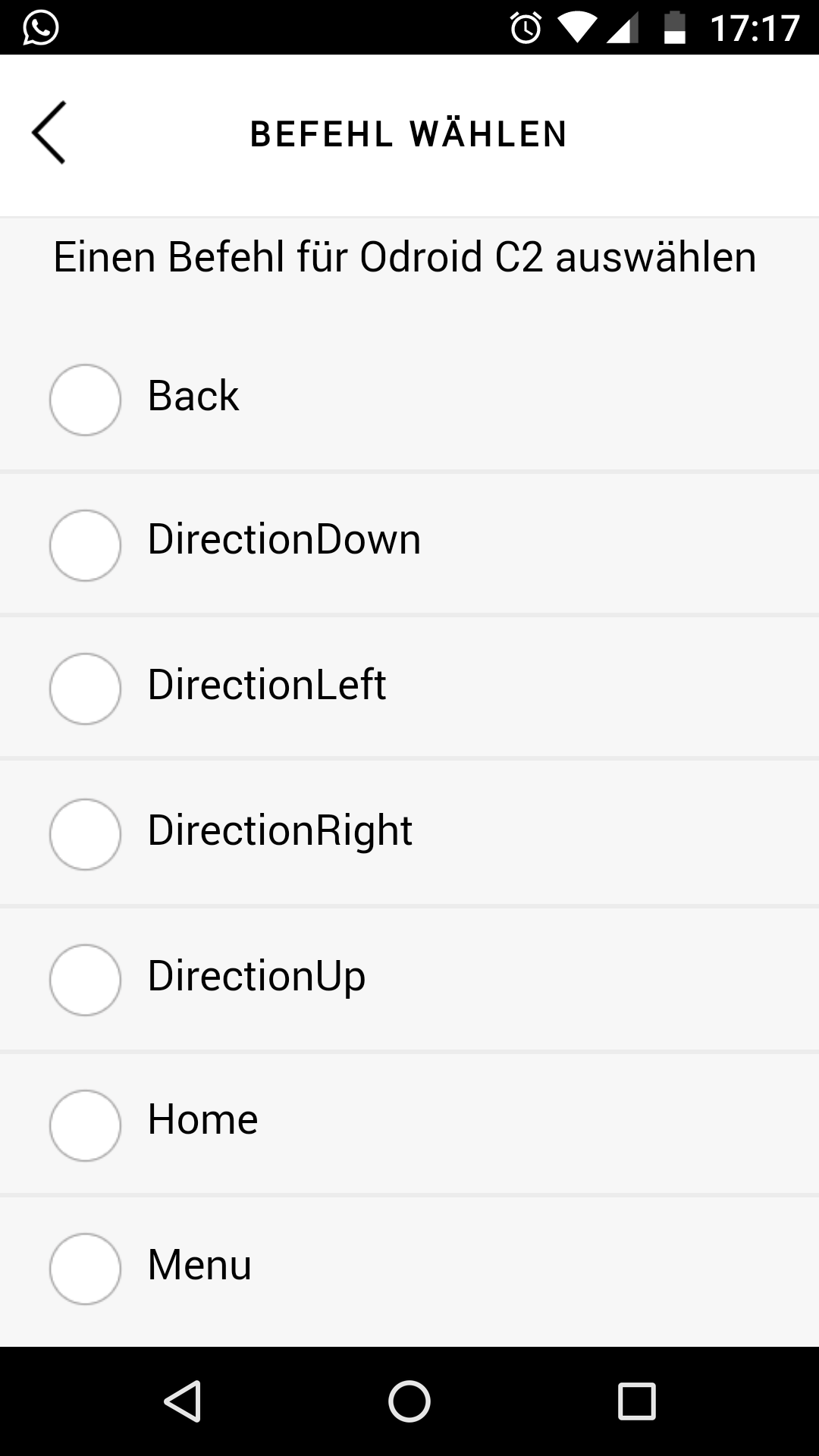

  • ich mache nix mit der lirc config...
    habe einen odroid c2 und den auch als profil eingegeben.
    bei der Config in der Harmony zeigt er mir alle Tasten an die ich zur Verfügung habe.
    bei der anderen Lösung (mit dem externen USB IR Sensor) habe ich den Vorteil, neben den zur Verfügung stehenden Tasten, auch noch andere von der FB anzulernen. War aber nicht nötig....
    ein anderes Profil , als anderes Gerät, mal zu versuchen schadet ja nix.
