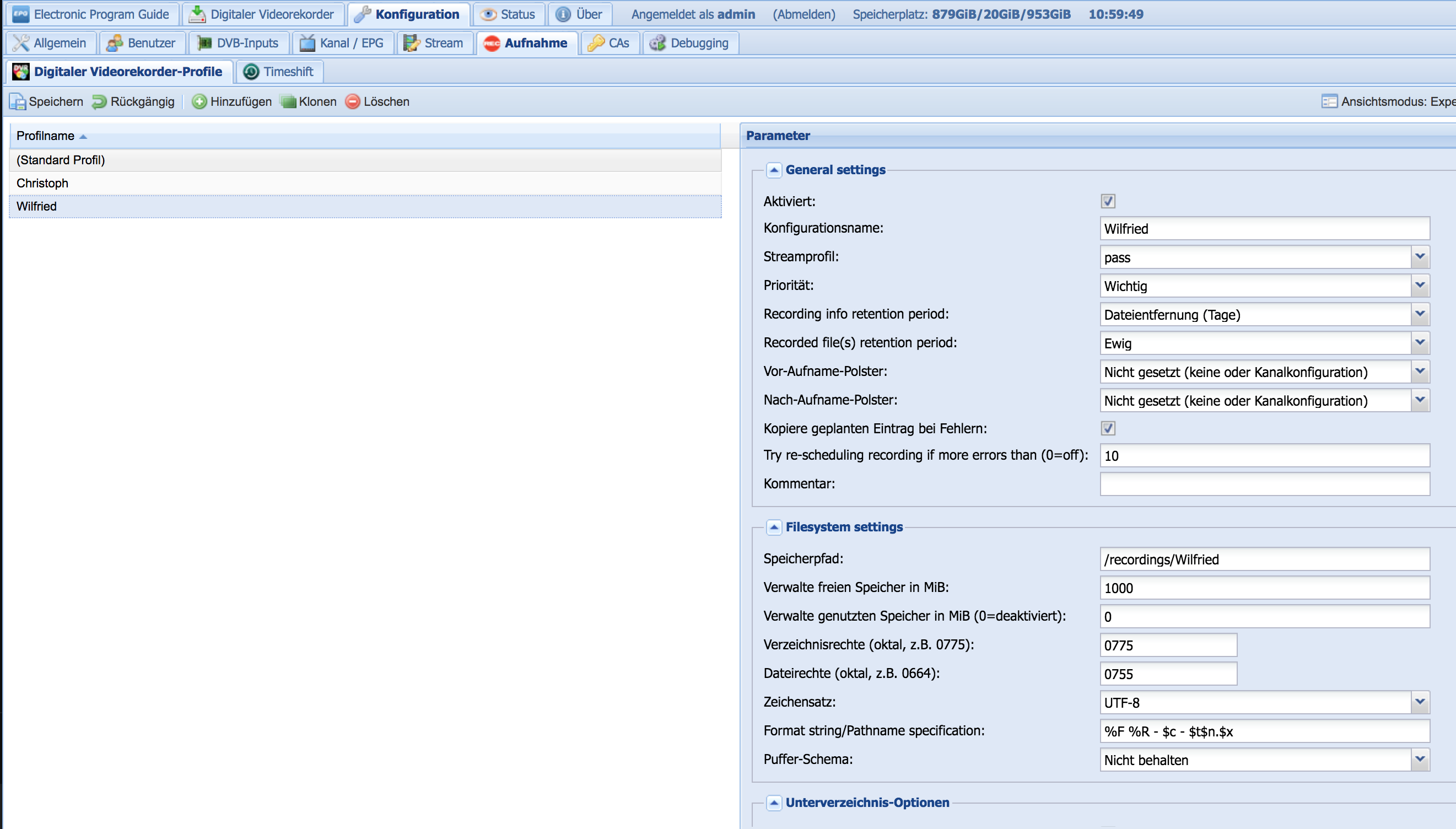

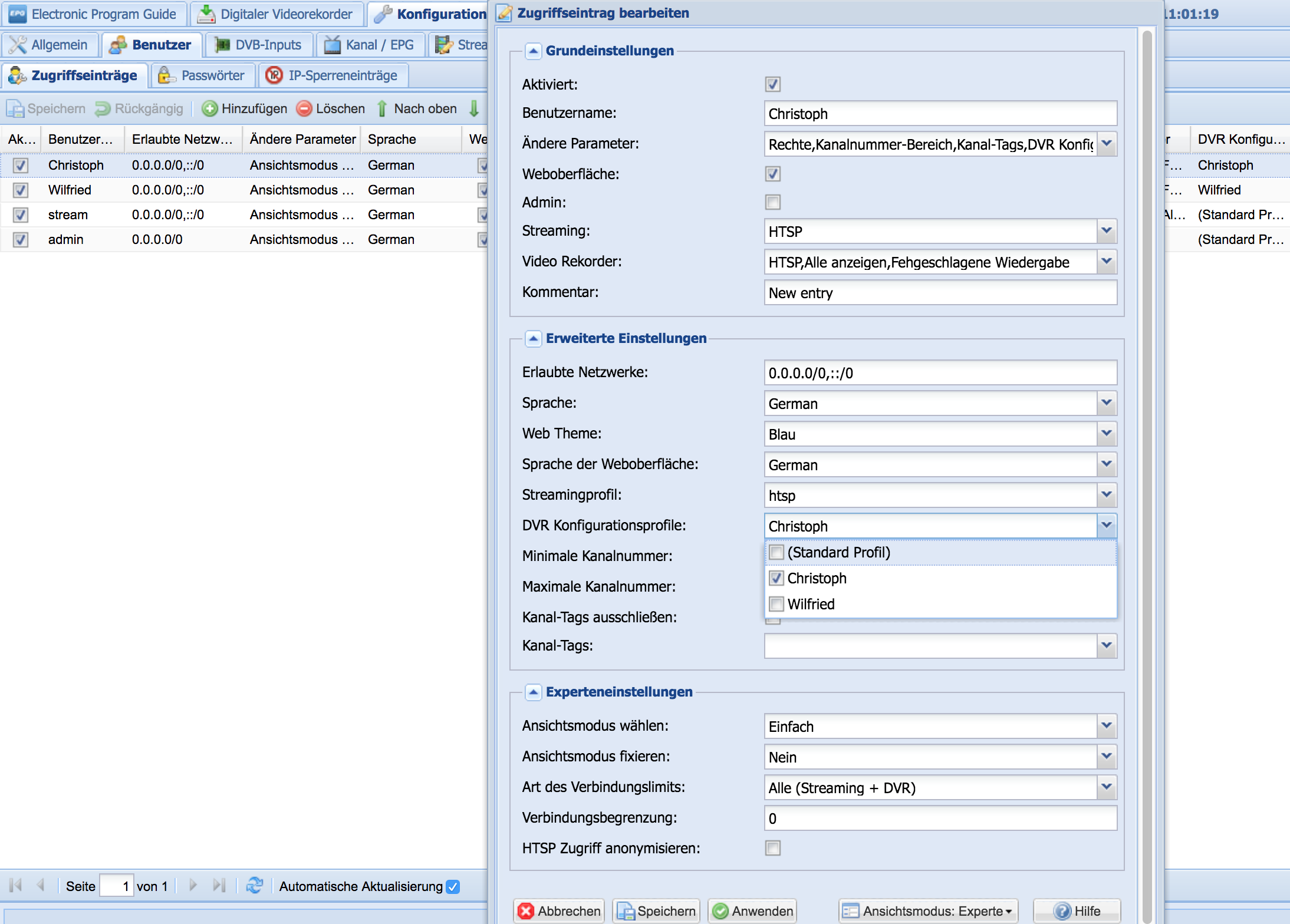

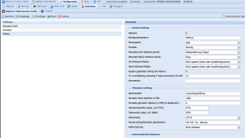

  • Das ist eigentlich ganz einfach zu lösen.
    Du legst einfach zwei unterschiedliche Aufnahmeprofile an und gibst dort verschiedene Speicherorte an.
    Jetzt legst du auch zwei Benutzer an und weist jedem Benutzer sein eigenes Aufnahmeprofil zu.
    Fertig :)

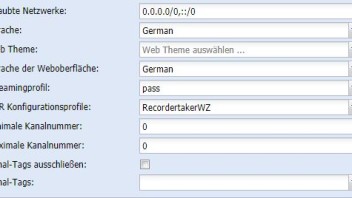

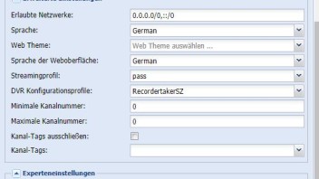

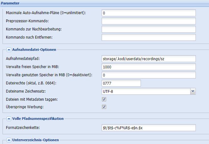

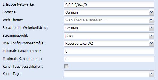

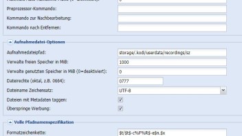

  • sieht einfach aus, aber bei mir klappt das net so irgendwie ^^
    habe bei mir 2 profile angelegt. einmal für wohnzimmer und einmal für schlafzimmer. beide sollen jeweils aufm pi bzw. auf der microsd abgespeichert werden.
    habe nun wie folgt die pfade im tvh drinne:
    storage/.kodi/userdata/recordings/wz
    <-- wohnzimmer
    storage/.kodi/userdata/recordings/sz
    <-- schlafzimmer
    wenn ich jedoch nun eine aufnahme starte, dann startet sie und beendet sich gleich wieder und es wurde nicht einmal eine datei angelegt.
    (habe mit winscp die jeweiligen ordner auf den pis selber angelegt und mit allen rechten versehen, 0777 )
    außerdem habe ich dann bei beiden benutzern auch die jeweiligen profile zugewiesen.
    was habe ich nun falsch gemacht?
    mfg

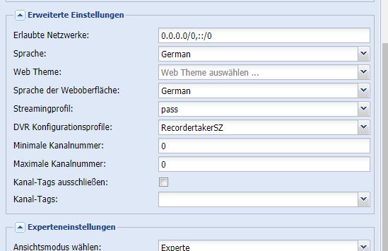

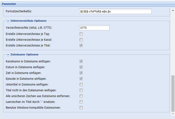

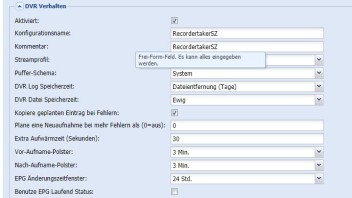

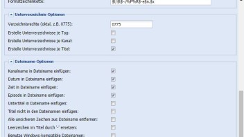

    //edit: habe mal die einstellungen als bilder hochgeladen. die 2 profile sind genau gleich, bis auf den speicherort. der ist halt einmal sz und einmal wz

    habe mal die tvhlog angeschaut. diese sagt folgendes:
    so wie ich das sehe, habe ich angeblich zu wenig platz?! kann ich mir kaum vorstellen. kann ich irgendwie den freien speicherplatz überprüfen? per ssh, in kodi, oder sonst wo? ich meine, vorher ging es ja auch. habe nun blos einen neuen ordner genommen.
    vorher war der pfad für die aufnahmen
    und jetzt habe ich es in
    storage/.kodi/userdata/recordings/takerwz
    abgeändert. meine alten aufnahmen sind gelöscht und jetzt habe ich auf einmal zu wenig platz?!
    mfg
    //edit: habe mich mit ssh verbunden, mit root eingeloggt und mittels
    df -h
    den speicherplatz anzeigen lassen. folgendes kam dabei raus:
    wenn ich mich nicht irre, habe ich in storage noch knapp 12gb frei. und das soll nicht für eine einzige folge two and a half men reichen?!
    (kann ich tvheadend auch irgendwie sagen, dass es auf meine nas aufnehmen soll, die im netzwerk hängt?)
    //edit2: habe mir nun eine größere microsd genommen. ne 32gb. jetzt gehts wieder. habe vergessen, dass im serverpi die große sdcard drin war und die kleine im clintpi ^^

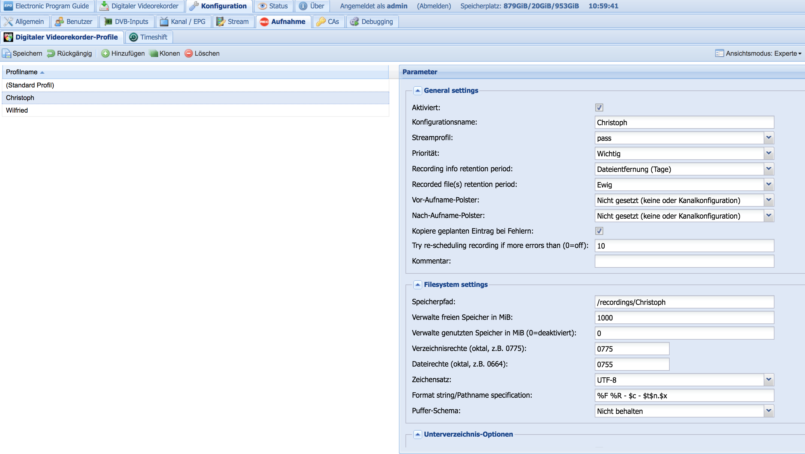

  • Der verfügbare Speicherplatz steht ganz oben in der WebGui drin. Wie es mit mehren verschiedenen Speicherorten aussieht, weiß ich nicht.

  • Das liegt sicherlich an den Usernamen!
    Du musst bei deinem Vorhaben für jeden Client einen User anlegen.
    Und in diesem User gibst du das entsprechende Recorder-Profil an ("DVR Configuration Profiles").
    Dann kann das auch nicht untereinander gesehen werden.
    Darauf achten das bei den "Basic Settings" unter dem Punkt "Video Recorder" nicht "View all" aktiviert ist. "Basic" + "HTSP" reicht in der Regel. Im Zweifel bissel rumprobieren.
    Nur um sicher zu gehen: Ich rede hier über den Zugriff über das TV-Menu -> "Aufnahmen".
    Bei Zugriff über SMB muss jeder Ordner natürlich andere Freigaben vom NAS haben um das zu trennen. Da kann TVH (natürlich) nix machen.

    eine frage, um wirklich sicher zu gehen. *siehe bild*
    @C0mmanda bin ich da im richtigen einstellungsmenü? dort nur HTSP und Einfach auswählen?
    (abgesehen vom adminuser jetzt. da kann es ja so bleiben. aber bei meinen anderen 3 "client-profilen", die ich jeweils in den clienten eingetragen hab)
    für die 3 clienten habe ich ja jeweils verschiedene speicherpfade schon eingerichtet.
    mfg

    Moin,
    Wenn du das Bild weiter oben meinst, dann ja :)
    Ich habe dir mal meine Einstellungen angehängt.
    Bei diesen Settings sieht nur der User "htpc" seine Aufnahmen.
    Habe noch andere User die in den gleichen! Ordner aufnehmen, die Aufnahmen sind jedoch für "htpc" nicht zu sehen,
    Hoffe das hilft. :thumbup:
