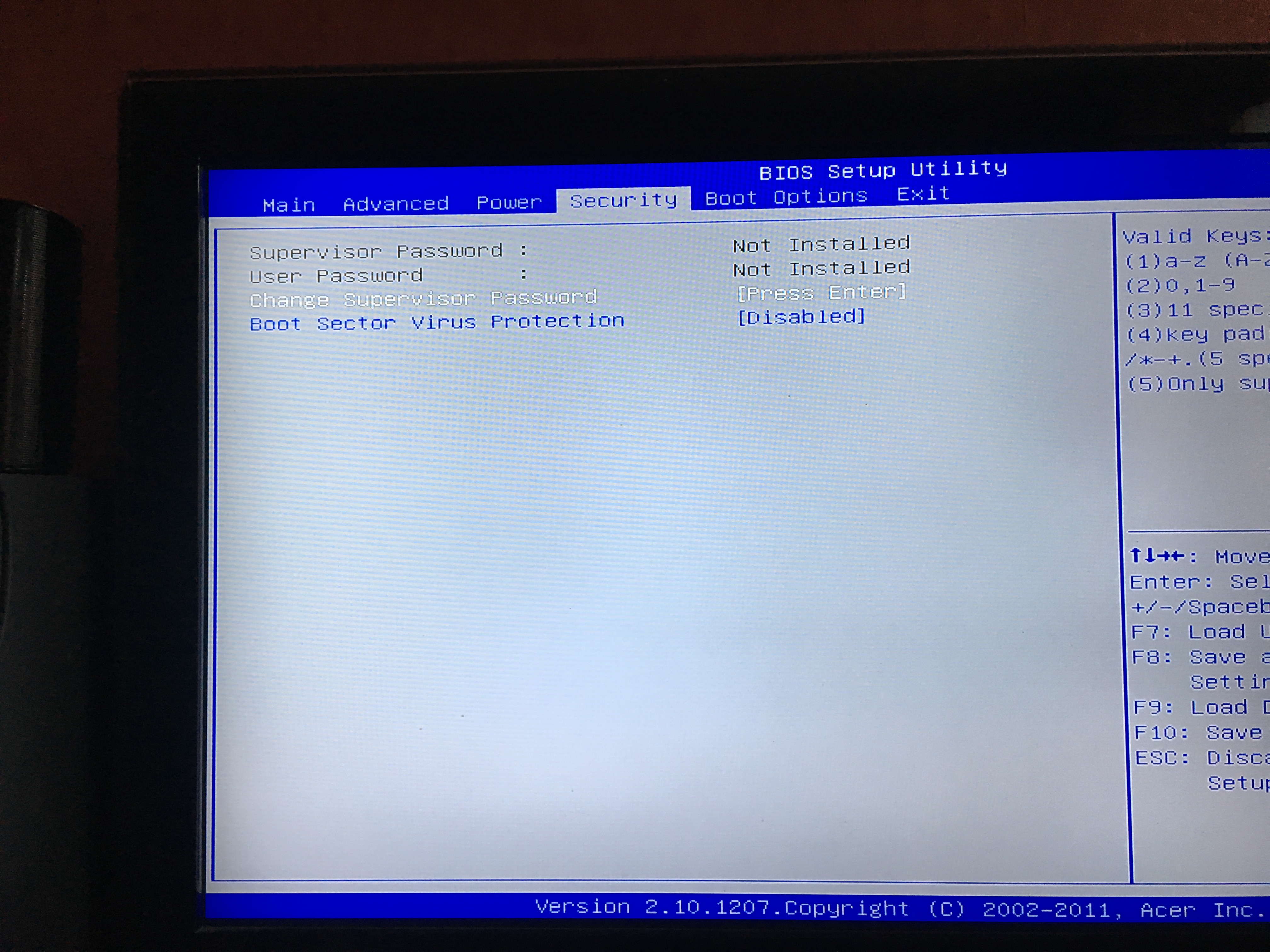

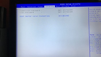

    Schau mal bitte in dein BIOS ob du sowas wie "Secure Boot" deaktivieren kannst. "Fast Boot" sollte auch deaktiviert werden, bitte.

    Secure Boot wird nicht unterstützt...

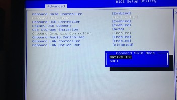

    FastBoot ist aus macht aber kein unterschied. Auch ist es egal wie der Satacontroller die Festplatte behandelt (IDE oder ahs... oder so naja das was standart ist)

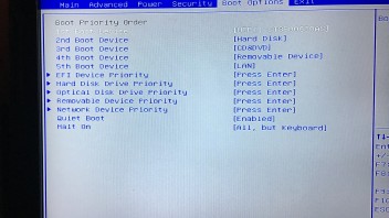

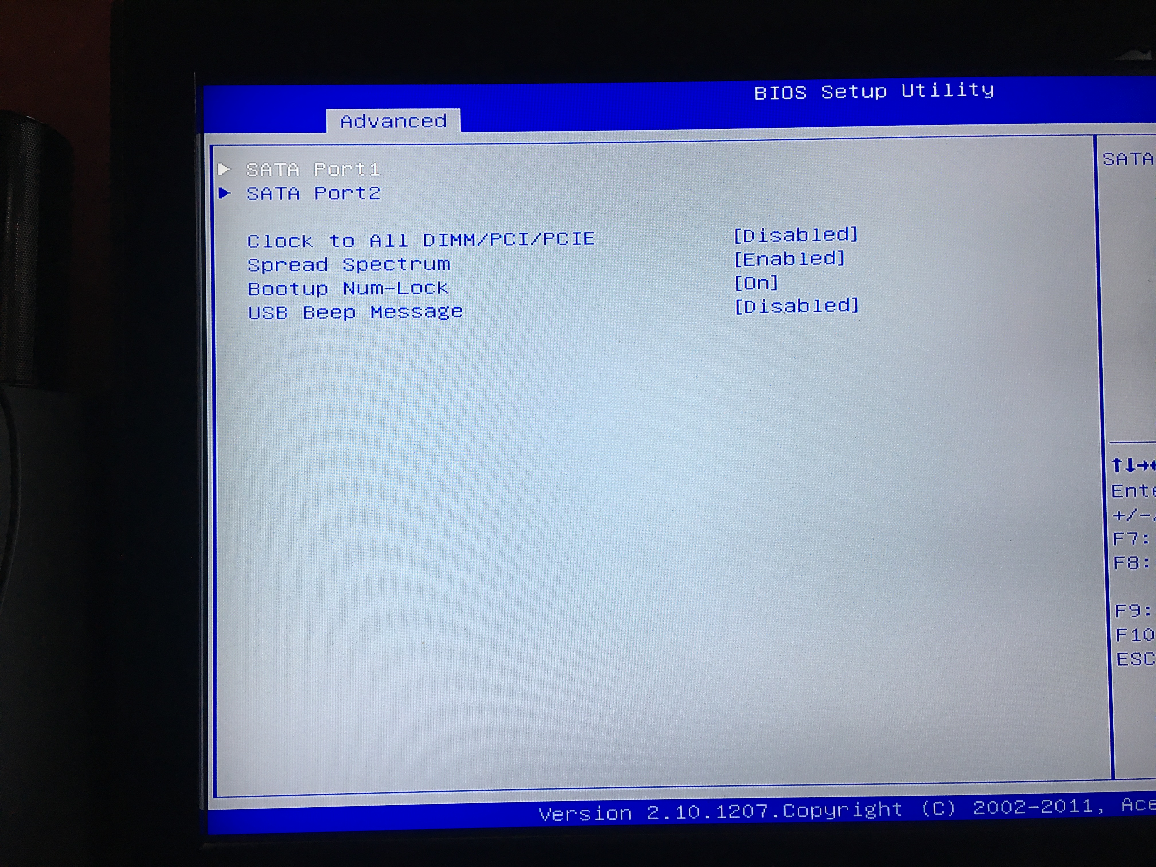

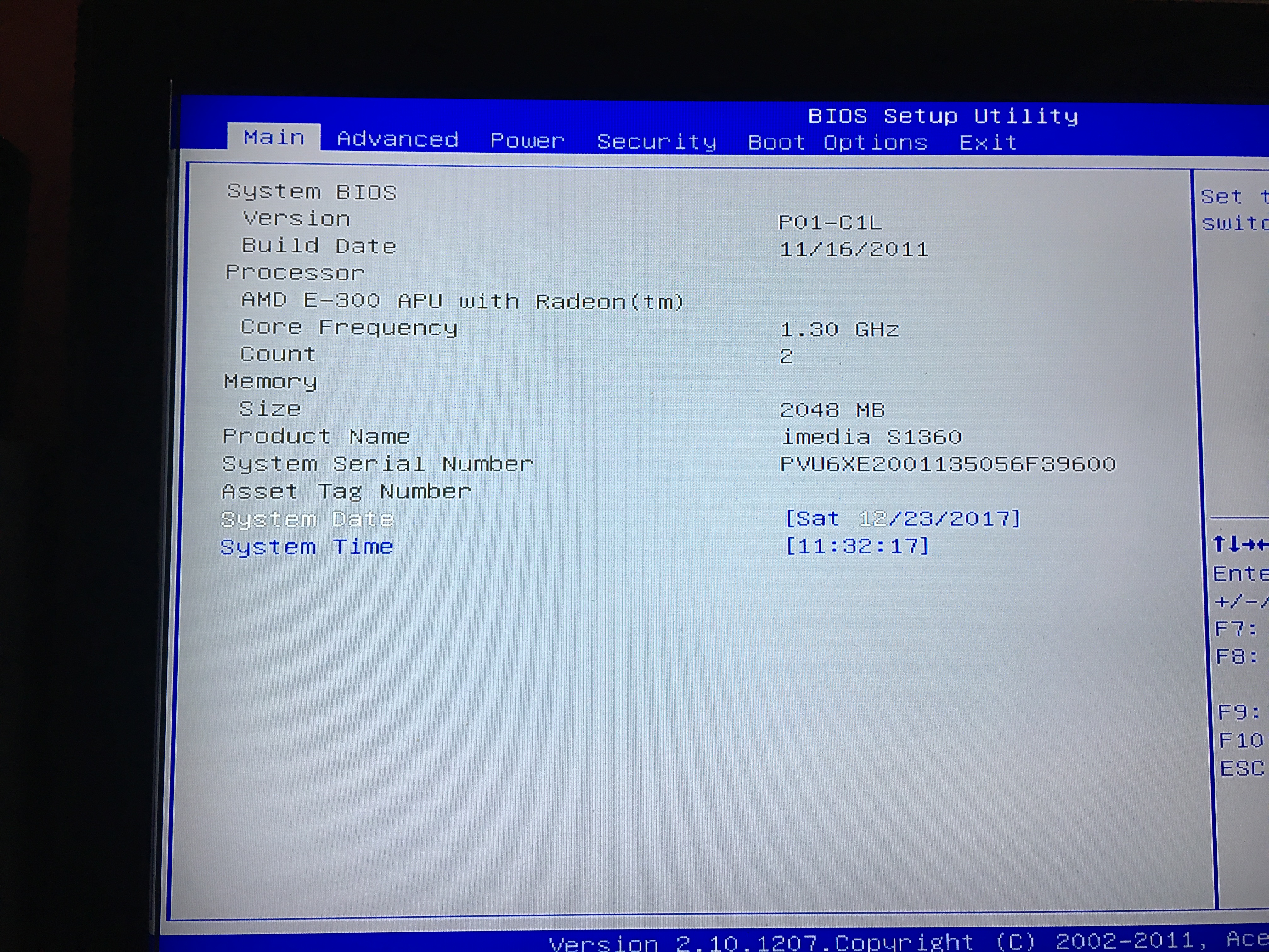

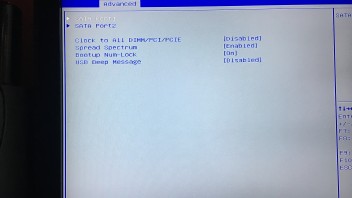

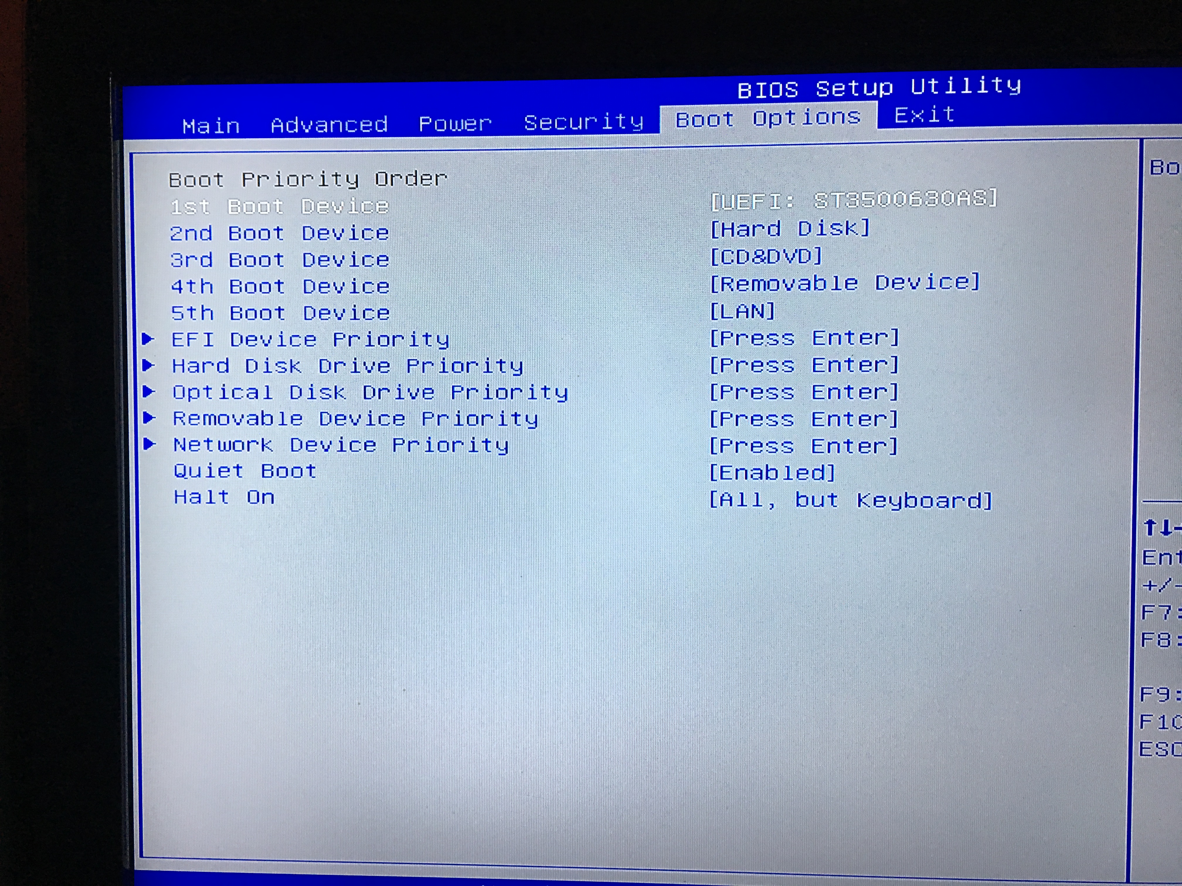

  • Kann ich nochmal einen Screenshot vom Bereich "EFI Device priority" sehen?

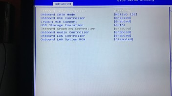

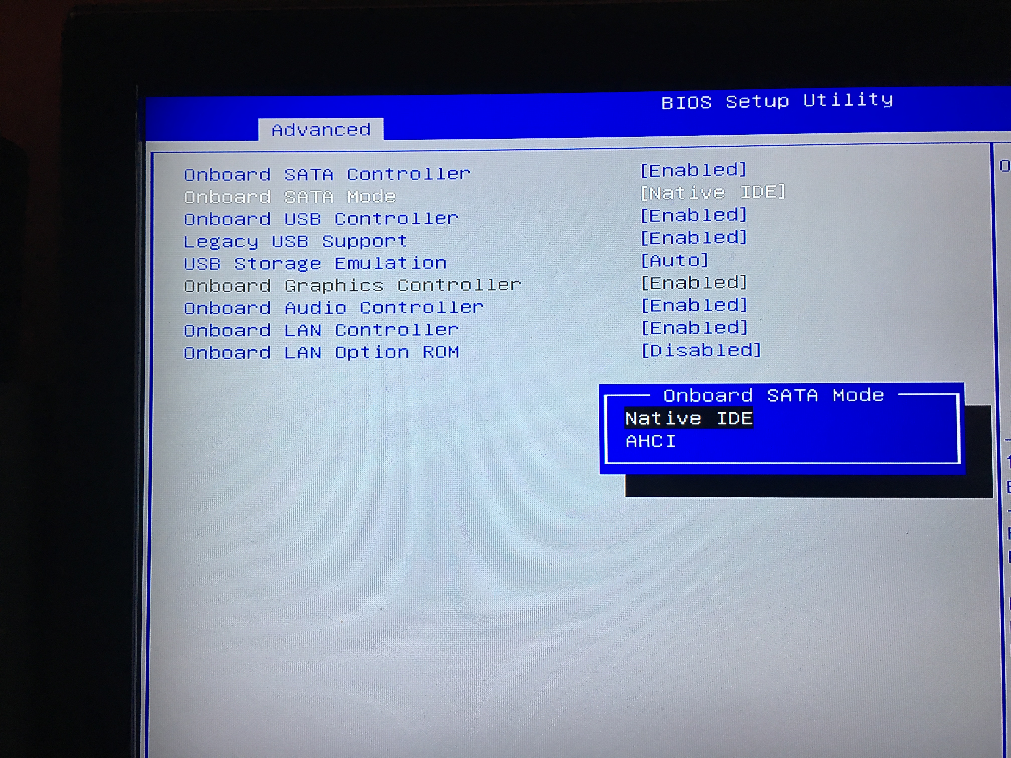

    Warum hast du auf Native IDE umgestellt? Ist AHCI nicht der Standard?
