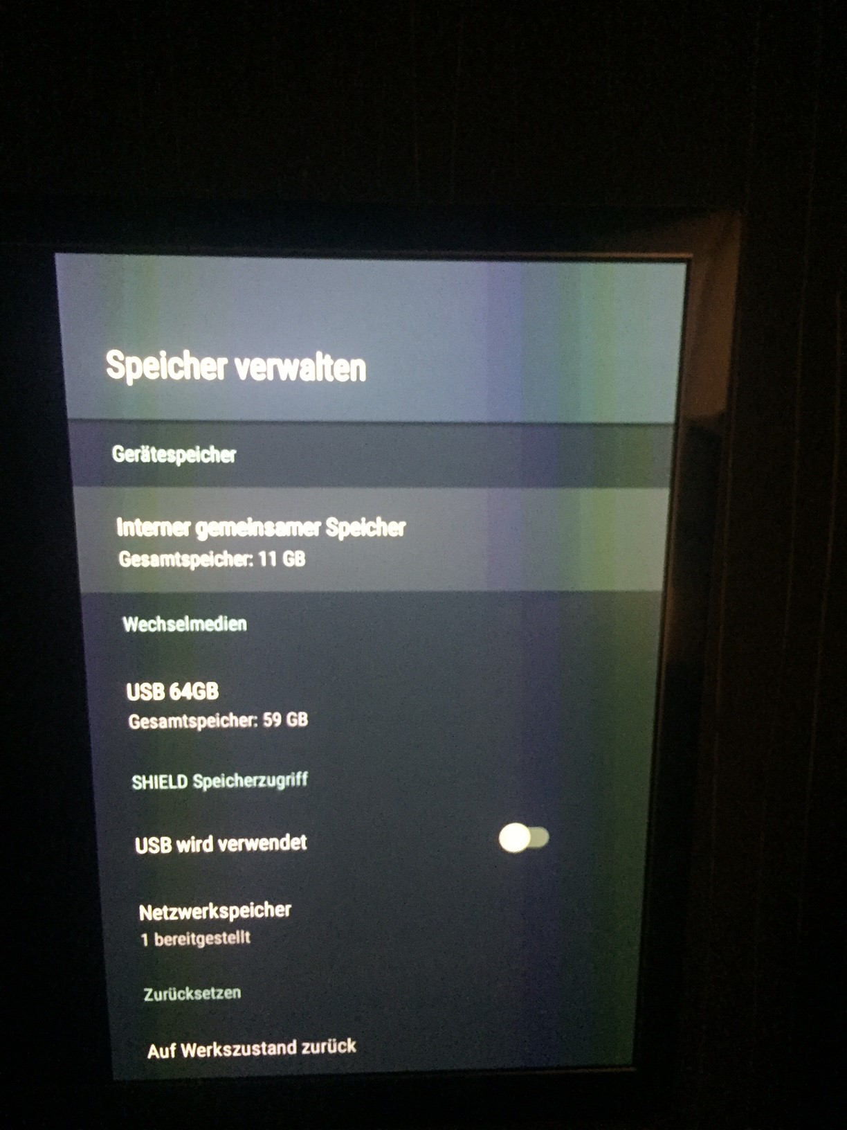

    ich weiß, das dieses Thema schon öfter hier beschrieben worden ist, aber ich komme trotzdem irgendwie nicht weiter.
    Ich kann an meinem PC (Win 7) nicht auf mein Shield zugreifen, bzw. ich kann sie gar nicht bei dem Netzwerk sehen.
    Auf der Shield ist die neueste Firmware drauf, auch habe ich Plex aktualisiert.
    Nun sollte ich ja eigentlich den Menüpunkt (Einstellungen > Gerät > Speichern & zurücksetzen > SHIELD Speicherzugriff > Über lokales Netzwerk) aktivieren.
    Der Menüpunkt (Speichern & zurücksetzen) gibt es bei mir nicht, ich habe nur keine Ahnung warum.

    Eigentlich heißt der Menüpunkt Einstellungen - >Speicher verwalten - > Über lokales Netzwerk
    Sicher das du im richtigen Menü bist?
    Auch mal Shield neu gestartet?
    Shield wurde mehrfach neu gestartet.
    Bei Speicher verwalten habe ich nur die auf dem Bild angezeigten Punkte.

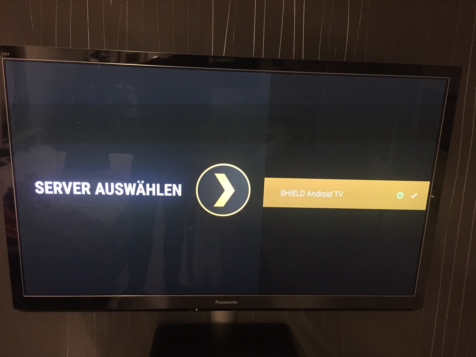

    Um diesen Dienst zu nutzen musst du Plex installieren bzw. den Server aktiviere. Da ich diesen Service nur temporär nutze aktiviere ich eine SMB Freigabe im EsDateiexplorer. In anderen Dateiexplorern kann man diese Dateifreigabe auch aktivieren.
    Plex ist installiert und auf dem neuesten Stand. Server ist aktiviert.
