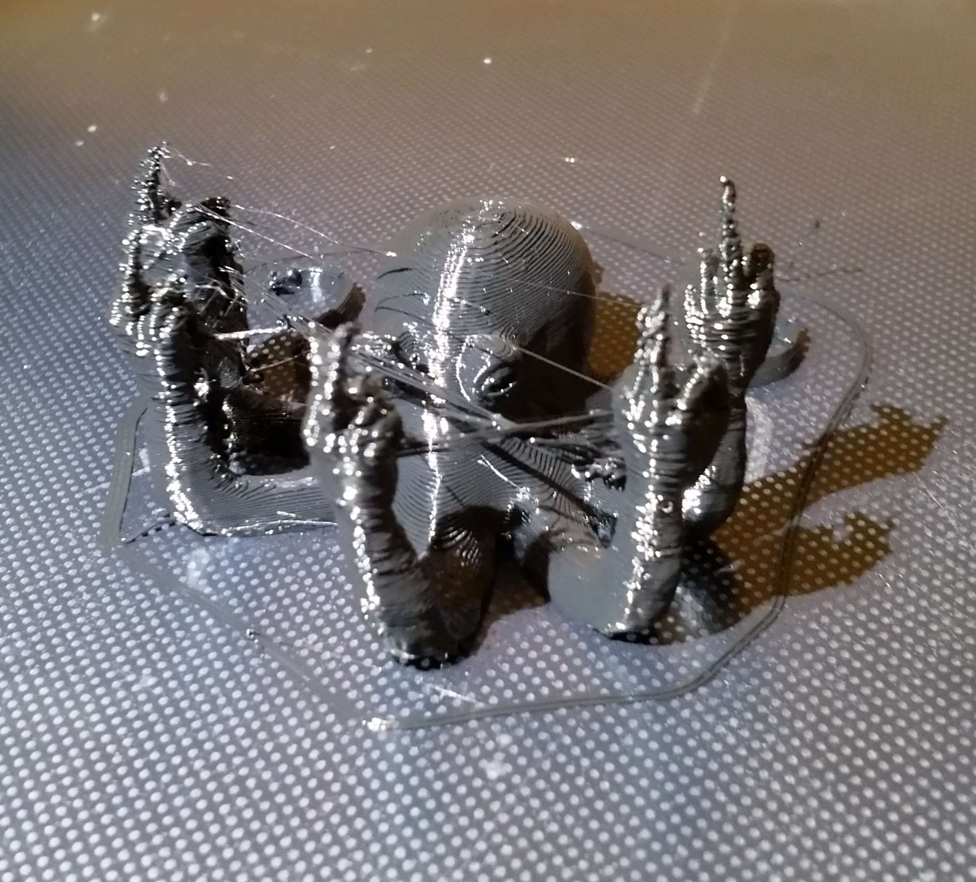

(ich häng mal ein bild an)kalt probier ich als nächstes.

auf dem foto sieht man das der drucker ziemlich viele dünne fäden zieht.
das hatte ich bei der demodatei die dabei war auch ein wenig.
die sollte ja optimiert sein auf den drucker.fäden ziehen ist ein problem mit dem filament rückzug so wie ich gelesen habe.

Deine Fäden beim drucken zeigen einen zu geringen Rückzug beim Absetzen und das du zu heiss druckst.

Du meine Güte! Hat sich denn irgendwer das angehängte Bild wirklich mal genau angeschaut? Da stimmt ja mal garnichts mit dem Druck. Die Layer scheinen überhaupt keine Bindung zu haben. Da braucht man sich über den Fadenwust nicht wundern. Die Nozzle schiebt das Material, das keine Bindung zum darunterlegenden Layer hat, einfach vor sich her. Das ist nicht einfach nur Stringing und lässt sich mit anderen Retracteinstellungen ganz sicher nicht beheben.
Über die Ursache kann ich nur spekulieren. Vielleicht zu hohe Druckgeschwindigkeit? Oder zu starke Kühlung bzw. Zugluft – lässt den obersten Layer zu schnell auskühlen, wodurch der folgende Layer sich nicht recht verbinden kann. Zu große Layerhöhe könnte auch ein Problem sein. Oder die Z-Steps passen nicht, so dass die Nozzle zu großen Abstand hat und anfängt in die Luft zu drucken …
Hilfreich wäre wenn man die Druckereinstellungen bzw. Slicereinstellungen mal einsehen könnte. Welcher Slicer wird eigentlich verwendet?
ich verwende cura.
das Problem mit dem Bild war ja, das die ersten Schichten optimal gelaufen sind
und je weiter es hoch kam um so schlimmer wurde es.

das ruckeln ist seit der neuen nozzle weg - soweit so gut habe noch ein wenig viel fäden ziehen.
(lade mal den fucktopus hoch)sieht ganz ok aus, nur halt die fäden.

Ich habe genau das Objekt mir dem gleichen Filament gedruckt -
Na das sieht eher so aus als würde der retract zu niedrig sein und damit noch Material nachlaufen.
Ich nutze S3d und hab momentan einen Retract von 5,2mm und habe damit Null Fäden auch nicht beim Bridging. Jeder Drucker ist anders und man muss "seine" einstellungen finden,aber eine gute Anlaufstelle ist zum Beispiel auch https://www.simplify3d.com/support/print-…roubleshooting/.
