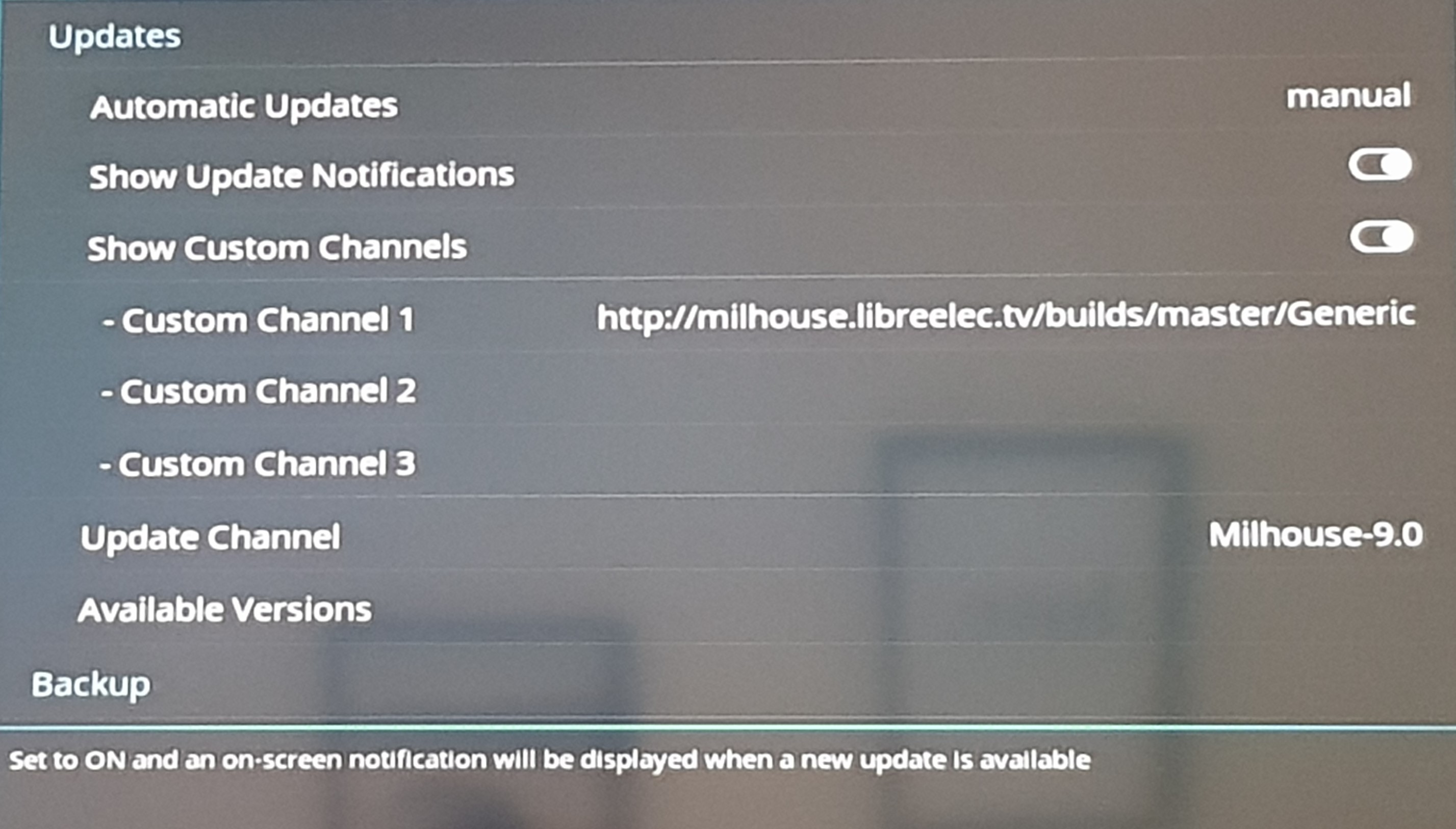

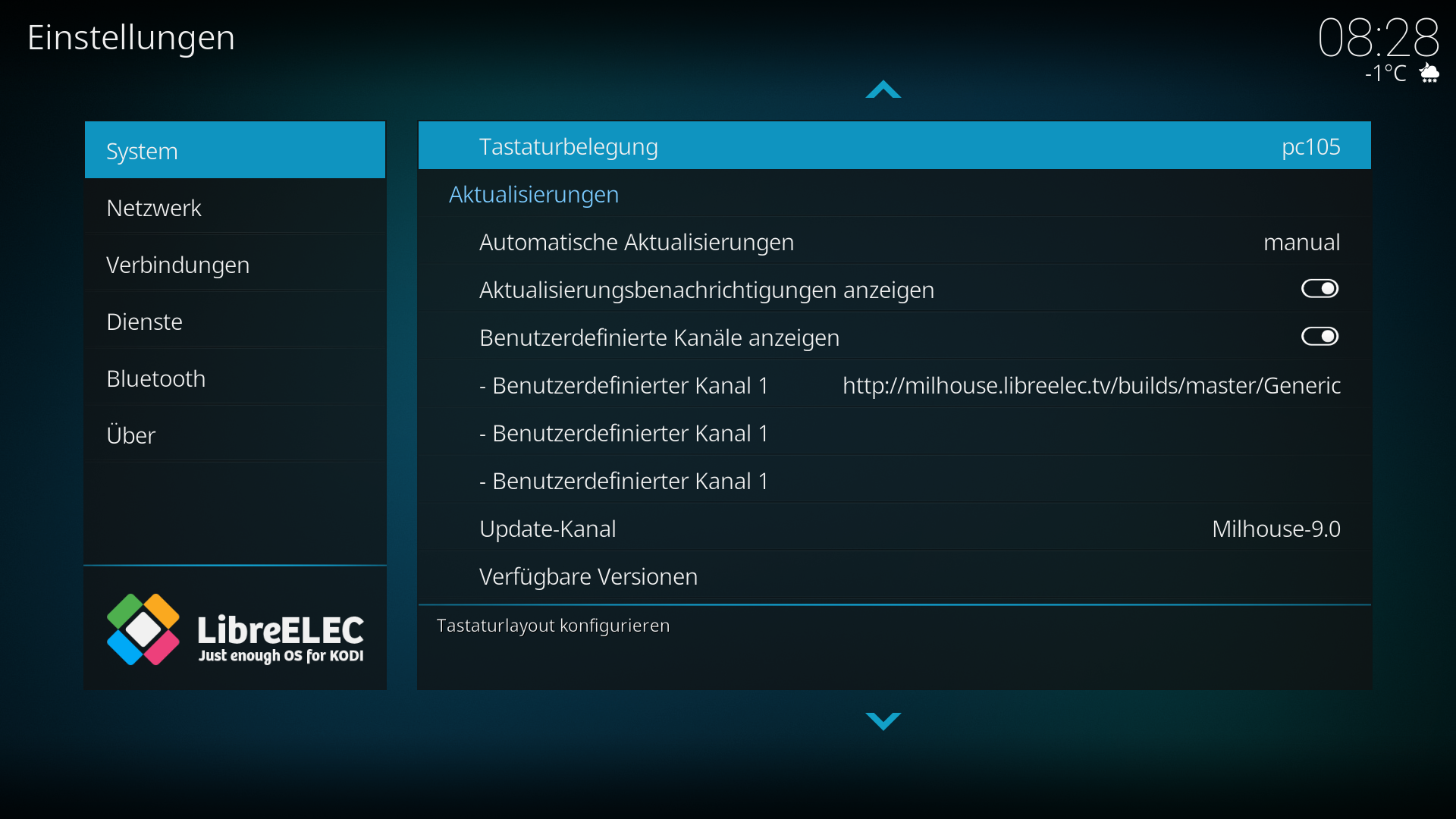

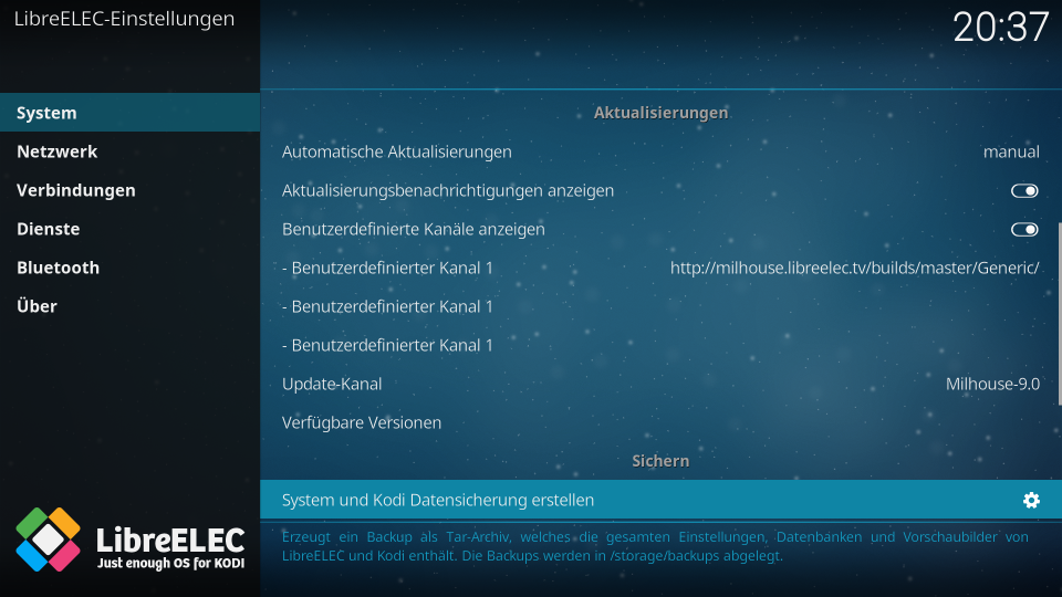

Hi Leute.
Sagt mal, wie komme ich denn in die Libreelec Konfiguration wenn kein Plugin mehr geht?
Meine Frau wollte etwas Musik hören und das Plugin war eh älter. Also hatte ich vor mal wieder das anzustoßen.
Die paar Plugins in der Liste wollten sich schon nicht installieren weil eine Abhängigkeit nicht aufgelöst werden konnte.
Also hab ich mal wieder Milhouse (9.2) aktualisiert. Genaue Nummer hab ich jetzt nicht mehr im Kopf. Dann hat das mit den Aktualisierungen geklappt.Nach dem Neustart danach hat es allerdings nur noch Fehlermeldungen der Plugins gehagelt. Amazon, Netflix, Youtube...
Und in die Konfiguration komme ich auch nicht mehr über die Fernbedienung
KOmmt immer nur *Fehler! Mehr siehe Logdatei* . Wie bei allen anderen Plugins auch. Filme vom eigenen Server gehen aber.So, und nu??
Ich hoffe das lässt sich richten. Würde dann direkt auf 9.8 wechseln. Wenn es denn geht.
Das Log ist im Anhang.Viele Grüße und Danke schon mal.

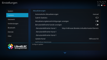

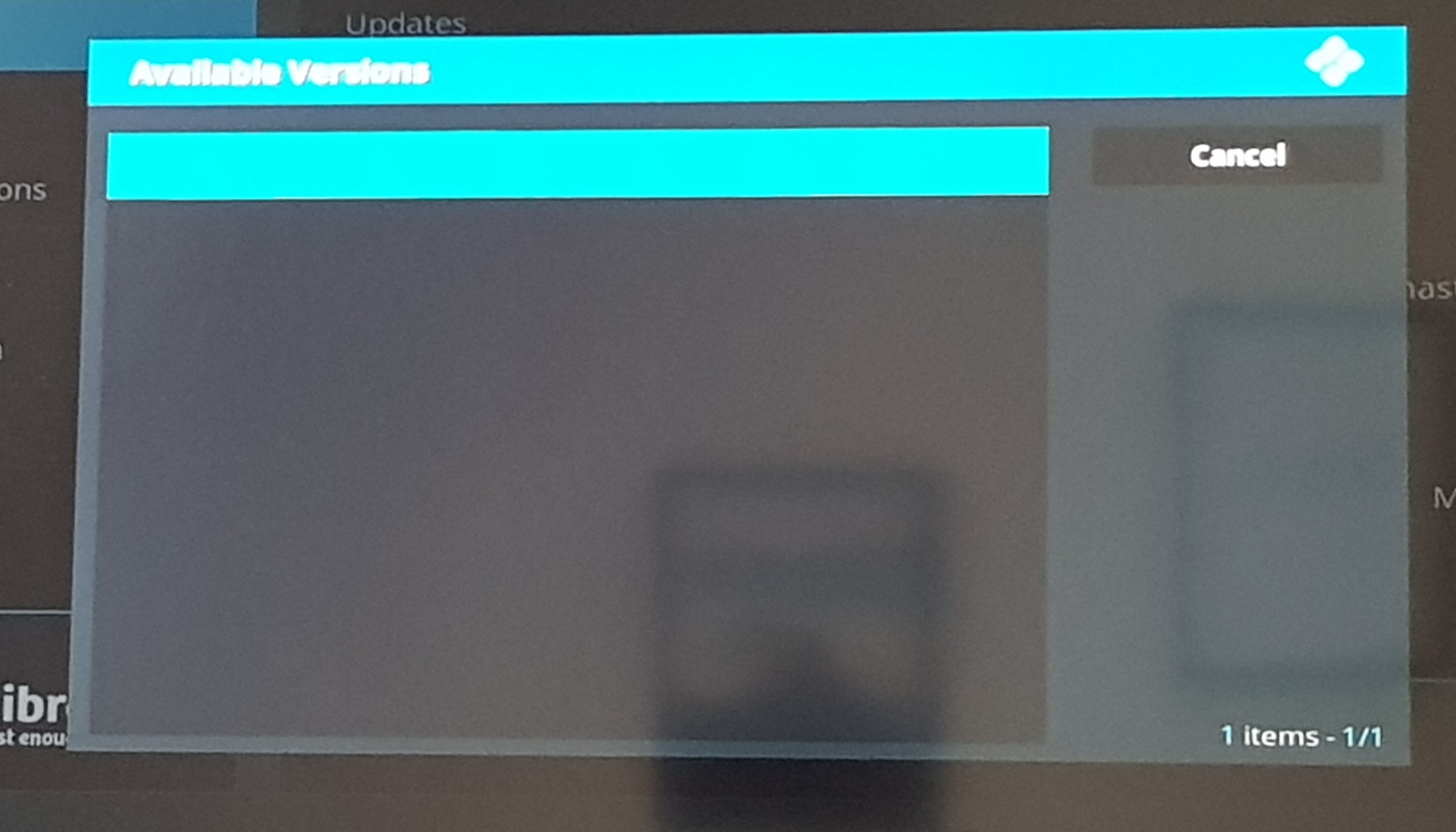

Hi Leute.

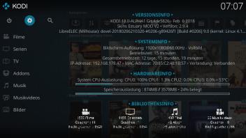

Wenn ich dein Bild richtig interpretiere, dann bist du doch schon auf dem neuesten Build #1028 (und deswegen auch die Probleme mit den Addons und Libreelec Settings).
Lösung sollte für dich sein, wieder zurück auf den vorherigen Build zu gehen (wie oben erwähnt noch mit Python 2).Milhouse hat wegen dem Problem mit den Libreelec Settings das hier eingebaut (damit solltest du auch wieder updaten/downgraden können) ->
"LibreELEC Settings Addon
One temporary casualty of the Python3 change is the LibreELEC Settings add-on - this is being actively worked on, but still maybe a week or so away. Expect to see errors when trying to access it.As the LibreELEC Settings add-on is required to upgrade/downgrade, I've added an alternative command line solution called mhupdate to allow upgrading/downgrading, just run mhupdate 0 to upgrade to the latest release, specify a relative offset for an older release (ie. mhupdate -1 for the previous release), or a specific build code eg. mhupdate 1028. Run it without arguments to see a list of the 7 most recent releases."
Alternativ kannst ja auch noch deine gewünschte Version in den .update-Ordner schieben.
Aktuell würde ich deswegen auch noch nicht auf neue Python 3 Builds (ab Build #1028) updaten!
