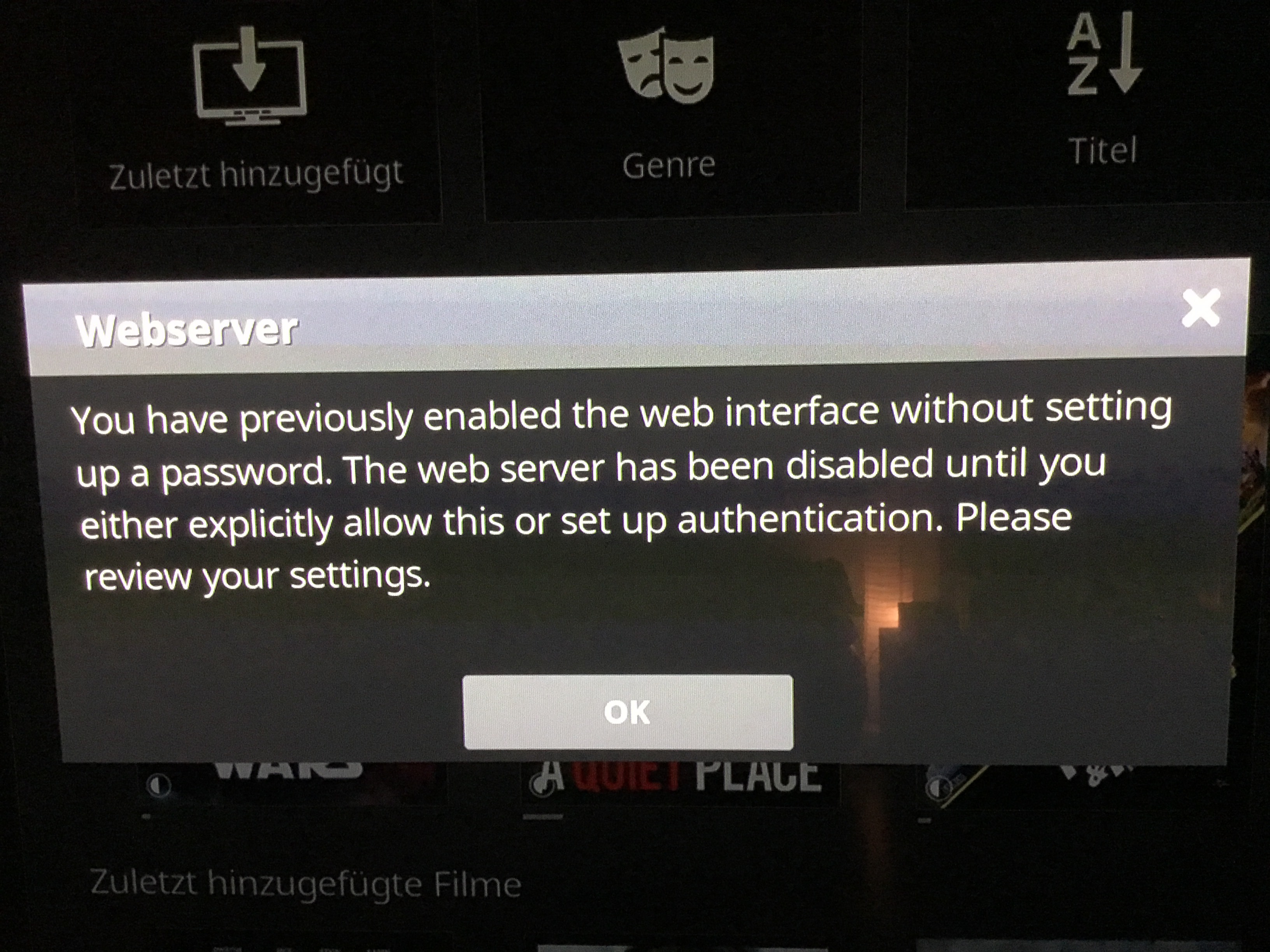

    Nach dem Update auf die neue #511 habe ich keinen Zugriff mehr auf die IP Adresse.
    putty hat auch keinen Zugriff mehr auf die IP
    Hat sich vielleicht die IP geändert? Hast du zufällig 2 Mal die gleiche IP vergeben? Hast du in deinem Router mal geschaut, welche IP dem RPi vergeben wird (falls wir hier von DHCP reden)? Hast du mal versucht dem RPi eine andere IP zu geben?
    Das klingt alles nicht nach einem LE Problem, sondern eher nach einem Layer 8 Problem
