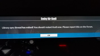

  • Ich habe gerade genau den gleichen Fehler erfahren müssen. Allerdings unter Kodi 18 alpha, genauer: LibreELEC 9.0 Reborn Remix, zu finden hier.
    Ich hab von LE 8 geupgraded und somit war noch meine alte Video DB vorhanden, abspielen auch kein Problem. Dann mal Emby Addon de- und wieder installiert, aber der Fehler bleibt. Nun hab ich gar keine DB mehr :(
    Mein Log:
    http://ix.io/1mcN
