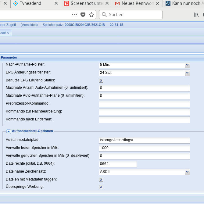

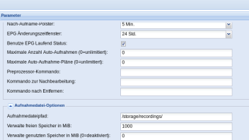

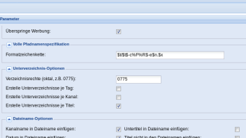

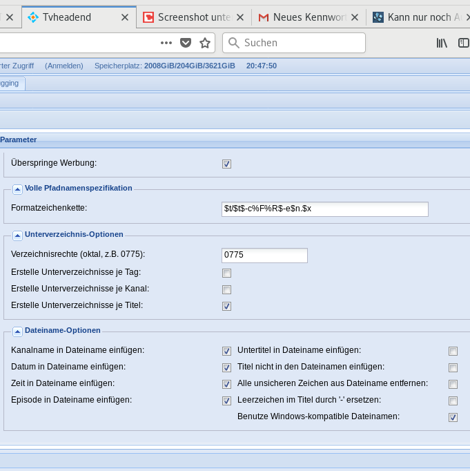

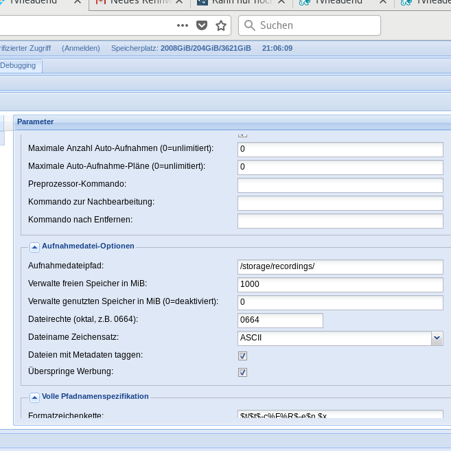

  • /storage/recordings/
    gemountet mit storage-recordings.mount Datei !
    Und ich habe folgende [definition='1','0']log[/definition] outputs:
    dvr: Unable to change directory permissions to "775" for "/storage/recordings/Der geheime U-Boot-Krieg" (keeping "755")
    pass: /storage/recordings/Der geheime U-Boot-Krieg/Der geheime U-Boot-Krieg-ZDFinfo HD2017-11-2821-00.ts: Write failed -- File too large

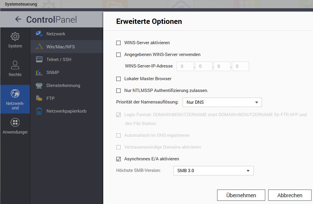

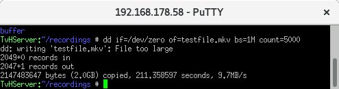

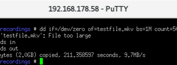

  • ok dann wird es ja nicht daran liegen
    Mal versucht eine große Datei per Hand in die Freigabe auf dem NAS zu werfen ?
    Selbe unter LE:
    cd /storage/recordings
    dd if=/dev/zero of=testfile.mkv bs=1M count=5000 <- erstellt 5gb Datei (dauert ein bisschen)
  • Ok da hängt es nicht an Tvh sondern das selbst das System dort nur 2gb reinschreiben kann (warum auch immer).
    kannst du größere Dateien in die Netzwerkfreigabe vom Windows Rechner aus schieben ? Ich will blos sichergehen an welcher Stelle das eigentliche Problem liegt.
