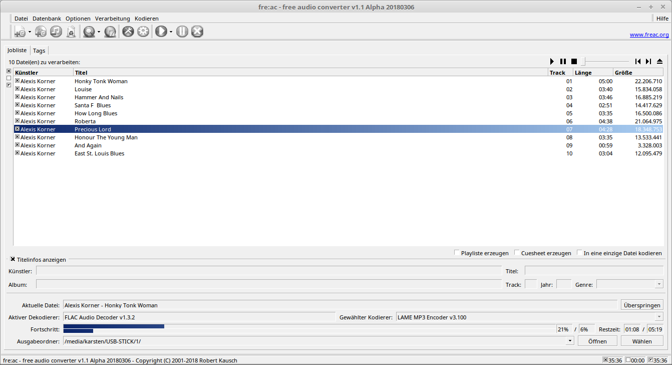

moin leute.
vlt. habt ihr ein tipp
hab jetzt alle dateien schön als flac die ich original besitze.
mein auto hat usb kann aber kein flac abspeielen
gibt es ein tool welches on the fly die flac datei auf den usb stick per drag and drop in mp3 umwandelt ??
cheers
