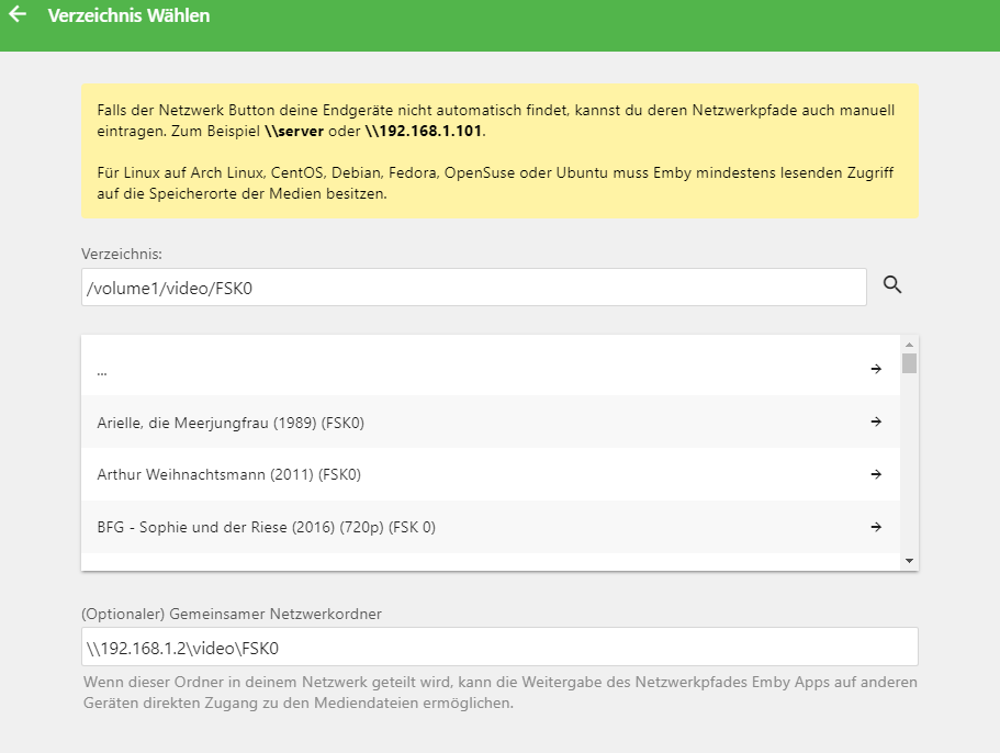

    Bibliothek einrichten:
    - Bibliothek / Füge Medienbibliothek hinzu
    -- Typ des Inhalts: zb Filme
    -- Verzeichnis hinzufügen:
    --- lokalen Pfad eintragen: zb: /volume1/video/FSK0
    --- (optionaler) Netzwerkordner eintragen: zb \\192.168.1.2\video\FSK0
    (siehe Bild 01.png)

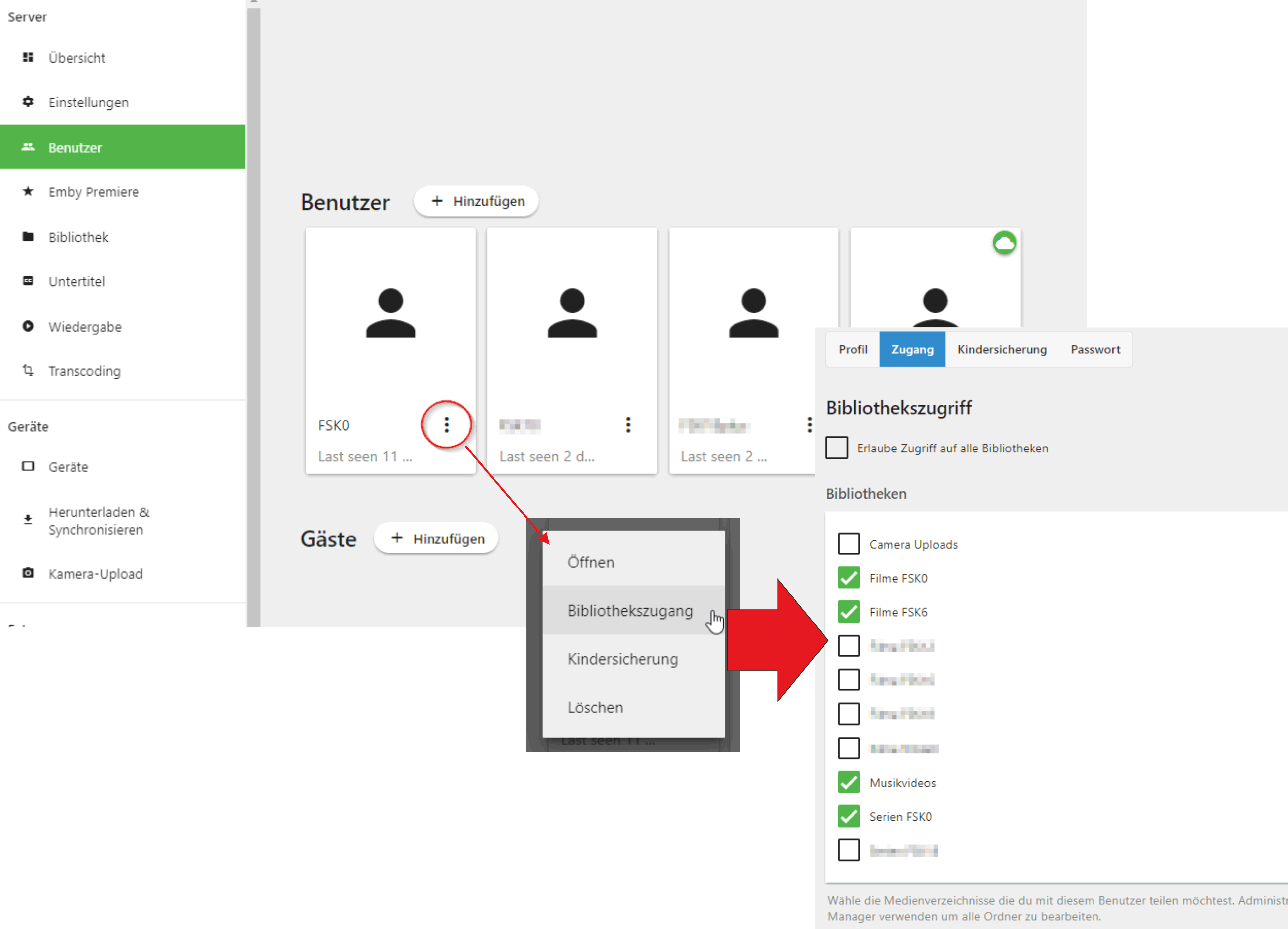

    ggf mal unter Benutzer prüfen, ob derjenige auch Rechte hat, auf die Bibliothek zuzugreifen
    (siehe Bild 05.png)

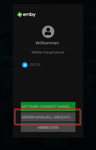

    - Beim ersten Start Server manuell hinzufügen (siehe Bild 02.png)
    - IP des Servers (QNAP) eintragen, Port auf 8096 lassen, dann verbinden

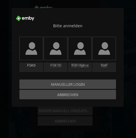

    - Benutzer wählen (Habe selber 4 am laufen) (siehe Bild 03.png)
    - Wiedergabemodus: Nativ
    - Netzwerkanmeldung: JA

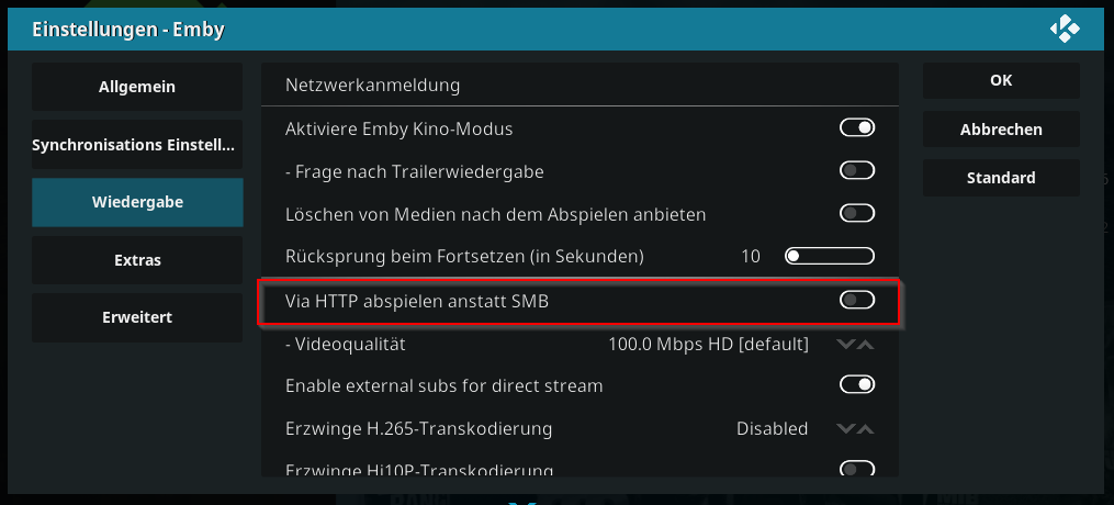

    In den Addon Einstellungen habe ich nur HTTP Wiedergabe deaktiviert (siehe Bild 04.png).
    Kodi neu starten, nun sollte unter Filme auch alles auftauchen.
