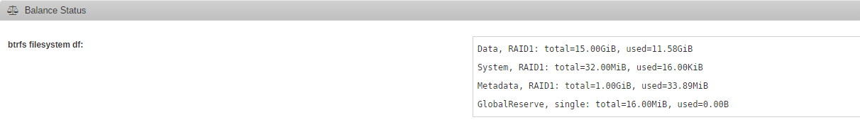

    Hallo
    Habe jetzt meine 2 SSD im Raid 1 eingerichtet mit diesen Befehl : -dconvert = raid1 -mconvert = raid1
    Siehe Screenshot.
    Ich weiß jetzt nicht genau ob die Spiegelung funktioniert kann man das überprüfen?
  • Für mich erschließt sich der wirkliche Grund nicht aber du wirst es schon machen...
    Hast du dich per SSH schon angemeldet und in /mnt geschaut? Keine Anhnung wie es angezeigt wird, entweder aus ein cache drive oder wenn 2 angezeigt werden schaut man ob bei beiden das selbe liegt.
    Ja habe ich ist nur 1 cache laufwerk da.
  • Dann scheint es wohl so zu funktionieren wie auch im UI.
    Ich habe zwar keinen Befehl parat aber wenn du auf deinen Stick in die /flash/config/disk_assignment.txt wirst du sehen wie alles gemountet wird aber dort steht auch nichts anderes als unter Main
