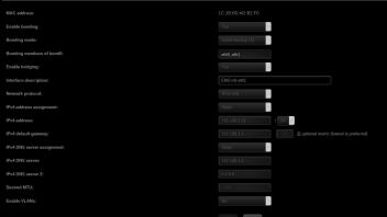

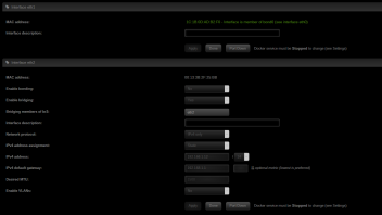

    Habe auf bridge gestellt und bond0
    EDIT
    Weiß nicht wieso aber nachdem ich nun auf host und bond0 gestellt habe + kompletten Server neugestartet habe, funktioniert es..
