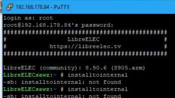

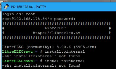

  • hallo,
    versuche grade libreelec auf meine android box zu installieren. es ist eine x96 mit einem s905x chip. habe mir von "Libreelec 9 mit neuesten kszaq commits von adamg" das neuste image gezogen und mit etcher auf den usb stick geschrieben. habe dann den reset knopf gedrückt und bin ins libreelec gekommen. dort ist ssh an usw. komme auch mit putty drauf. wenn ich aber nun "installtointernal" eingebe, kommt -sh: installtointernal: not found.
    was mache ich falsch?
    mfg

  • In der Version gibt's das nicht. Erst wieder in der Folgeversion oder in einer der devel images
  • oh ok. das heißt ich kann diese version gar nicht in den internen speicher installieren? kannst du mir sagen, welches image ich dann nehmen muss? bin noch ganz neu bei der sache mit den android boxen ;)
    mfg

  • Eine von hier https://libreelec.adamg.co.uk/releases/devel/
    Ist für 905x Boxen, builds von adamg
  • danke. aber wie flashe ich denn *.tar dateien? habe es mit win32diskimager versucht. wenn ich aber davon dann booten will, komme ich ins android recovery. :(

  • Du schiebst die Tar-Datei in den Update-Ordner und startest neu. Vorsicht, die letzte lauffähige Version ist die LibreELEC-S905.arm-9.0-devel-1522642177.tar. Alle danach haben grünes Bild.
    Bqeel Y8 max - S905x3 - 4/64 GByte - AC-WLAN - GBit LAN -=- Keymaps & Anleitung um Fernbedienung in CoreElec einzubinden.
  • ok. werde ich testen. danke :) - jetzt habe ich aber noch eine andere frage. so wie ich das sehe, wird libreelec offiziell eigentlich gar nicht für diese android boxen unterstützt. das sind alles so community builds?
    aber es gibt da irgendwie so viele verschiedene. gibt es denn eine erklärung, oder sonst irgendwas, wo man nachlesen kann, welche build was genau kann? ich meine die "normalen" builds für libreelec 8 und 9 ist ja klar, aber dann kommen ja jetzt diese "devel" z.b.
    ich steig da im moment noch nicht sooo ganz durch ;)
    //edit: habe nun LibreELEC-S905.arm-9.0-devel-1522642177.tar drauf. hat alles wunderbar funktioniert. habe im nachhinein dann von meinem raspi die [definition='2','1']advancedsettings[/definition] usw, also alle xml´s drauf gezogen, damit meine biblio von der nas geladen wird. habe nun neu gestartet und nun hängt es beim startbildschirm. der blaue, wo ich seh, dass kodi v18 leia alpha läuft. machen tuts nix mehr. neustarten hat auch nichts gebraucht. jedoch komme ich mit putty oder winscp aufs gerät drauf. habe ich jetzt doch irgendwas falsch gemacht?
