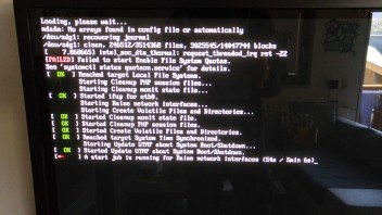

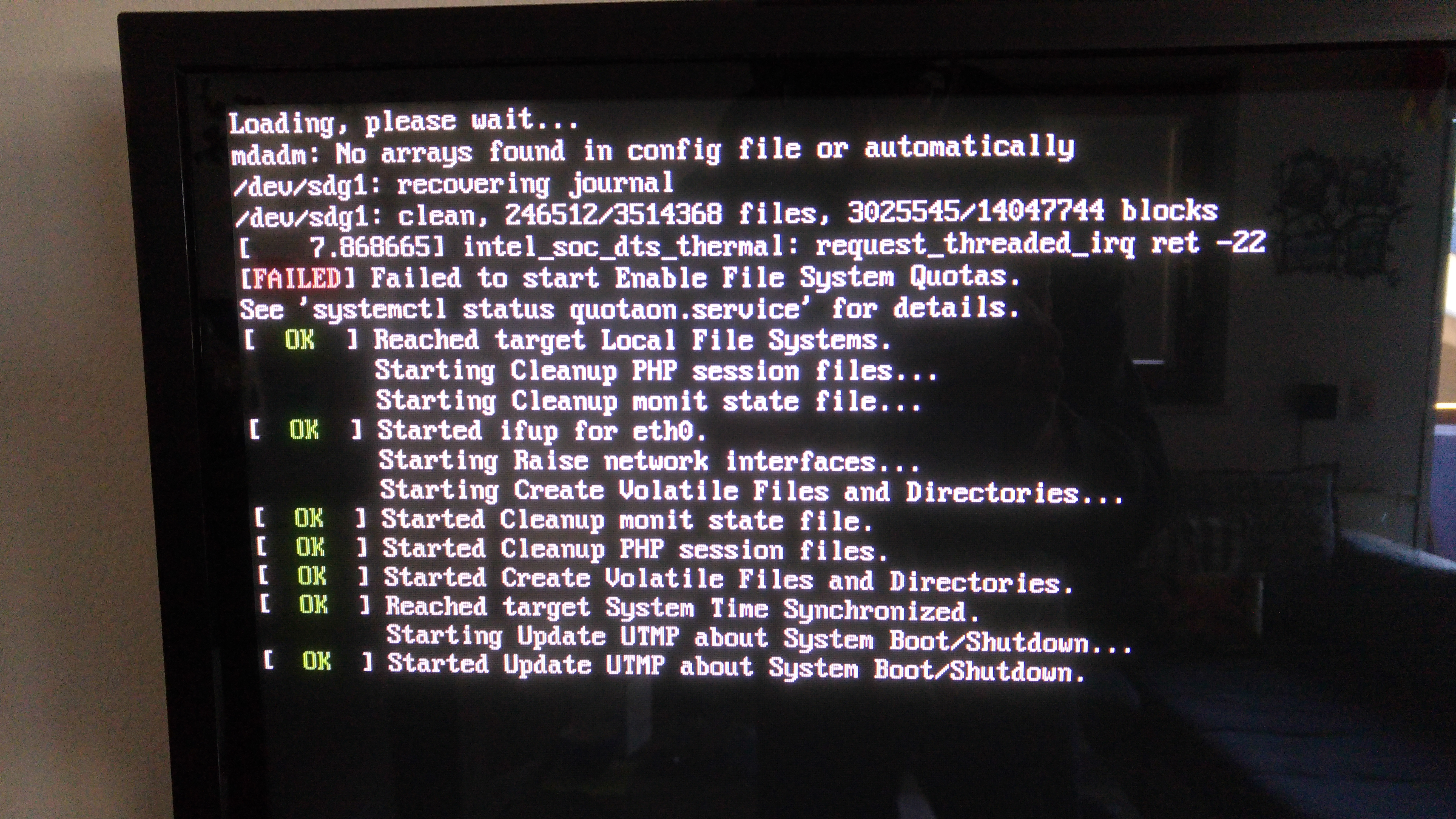

    Hab das NAS jetzt mal per HDMI an den TV geklemmt und dem Bootprozess zugesehn...siehe Bilder.
    Boot und Syslog vom jetztigen Boot hab ich auch angehangen.
  • Teste es trotzdem? Du siehst doch das es mit dem Netzwerk zu tun hat.
    Wenn statische IP nicht hilft, mal ohne angesteckten Netzwerkkabel probieren.

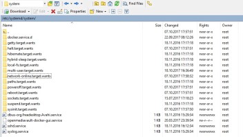

    @ freaksworth: Diesen Ordner (networking.service.d) gibts bei mir unter /etc/systemd/system/ nicht.
