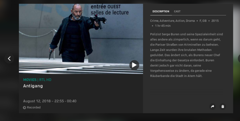

@rbuehlma mir ist heute etwas aufgefallen, Zattoo CH Premium und Aufnahmen.
Im PVR Addon Aufnahme in SD (Sender RBB) im ZattooHiQ die selbe Aufnahme in HD(720)Grübel, Grübel....
Kann jedenfalls nichts mit DRM zu tun haben. Der ÖRR sollte bei Zattoo weiterhin offen sein.
@easy4me bei beiden ist dash eingestellt

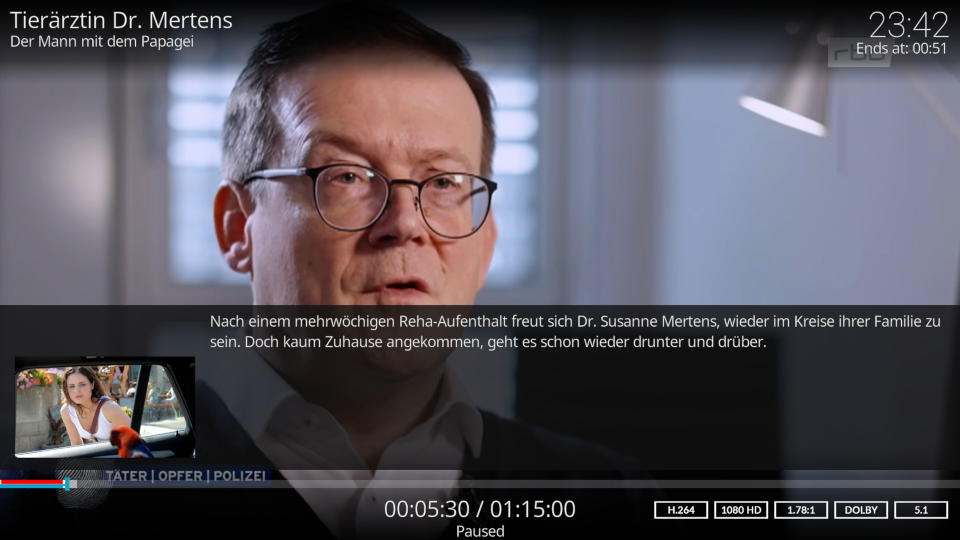

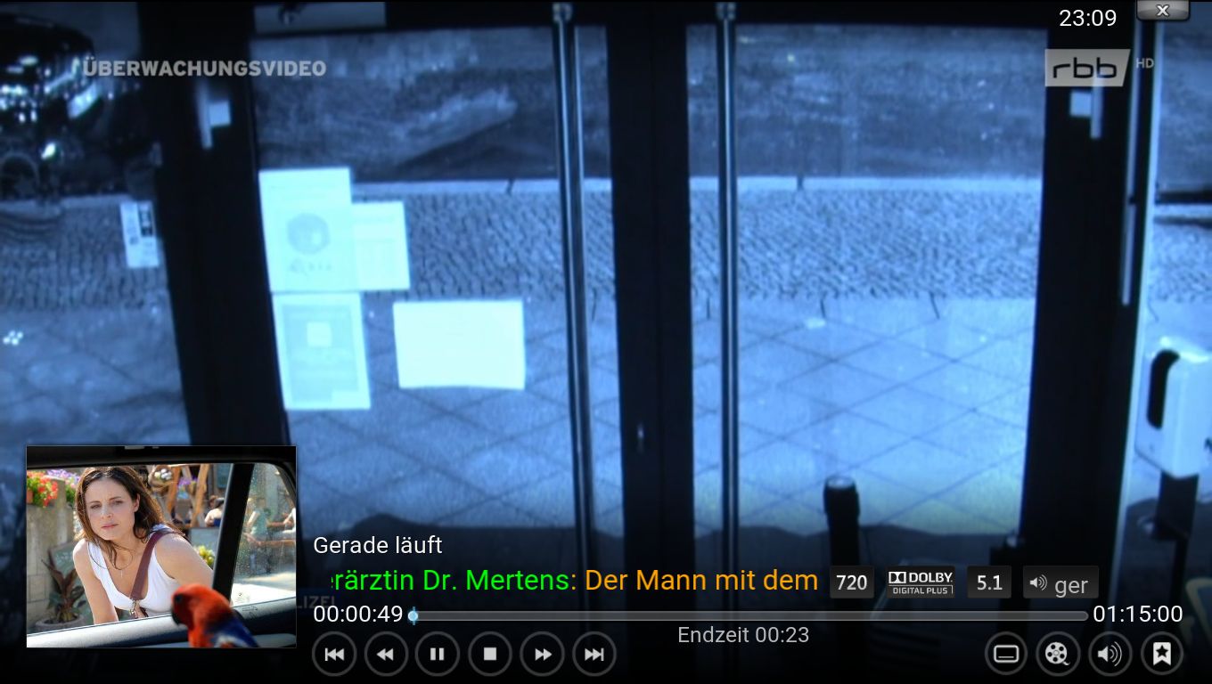

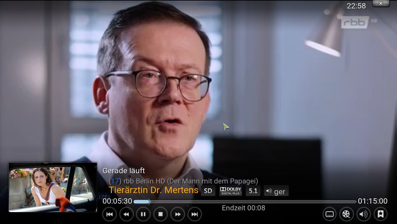

Kannst du für beide Fälle ein [definition=12,1][definition=12,3][definition=12,5][definition=12,6]debug-Log[/definition][/definition][/definition][/definition] vom Start der selben Aufnahme liefern? Dann kann ich schauen, was die Differenz sein könnte
Ich habe auch mal einen Screenshot gemacht.
Wie gesagt das ist mir nur zufällig auf gefallen
Ich kann das Problem nicht reproduzieren:
Aber im Log steht folgendes bei ZattooHiQ:
Initial bandwidth: 20654470 bit/s
Und beim pvr.zattoo
Initial bandwidth: 504900 bit/sAnscheinend hat er im Fall von pvr.zattoo eine tiefere Bandbreite gemessen und deshalb die Tiefere Qualität ausgewählt. Was dafür der Grund ist, weiss ich allerdings nicht. Ev. einfach Zufall.
wird Zufall gewesen sein. Inputstream Einstellungen sind ja die selben.
