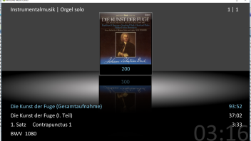

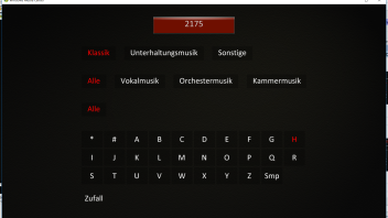

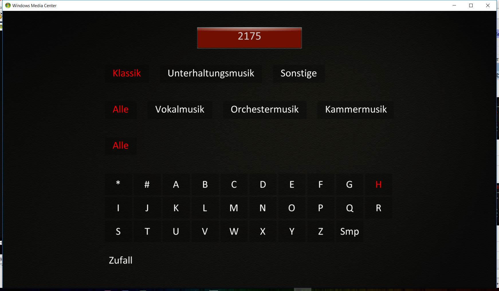

    bin ein großer Musikliebhaber, benutze bisher das Windows MC (WMC) zur Musikauswahl und -wiedergabe, Nutzung wird aber mit Win 10 immer schwieriger. Daher bin ich auf der Suche nach einer (dauerhaften) Alternative, also Kodi. Hab schon dutzende Stunden in allen möglichen Unterforen gelesen, aber nichts passendes gefunden.
    Kurz zusammengefasst:
    Datenquellen: nur WAV Dateien (ca. 23.000, überwiegend Klassik) sowie PNG Dateien auf NAS
    Datenbank: MS Access 2010 (Datenimport, Datenabgleich und -qualifizierung, sehr umfangreiches Reporting)
    Datenexport: xml Dateien
    WMC-Plugin Aufgaben: 1.) Entgegennahme der Eingabedaten (über WMC FB), 2.) Einzel- oder Themenauswahl aus Musiksammlung, 3.) Abspielen des gewünschten Musiktitels oder Konzertes, 4.) xml Datenimport zur Anzeige spezifischer Infos (Text und Bilder) zum aktuell laufenden Musiktitel, 5.) Random-Play aus Favoritenliste
    (Im Anhang einige Screenshots des Plugins zur Illustration)
    [xattach=22757]Auswahlscreen[/xattach][xattach=22758]Screen bei Nicht-klassischer Musik[/xattach][xattach=22759]Screen bei klassischer Musik (Anzeige hier unvollständig, viel umfangreicher)[/xattach]

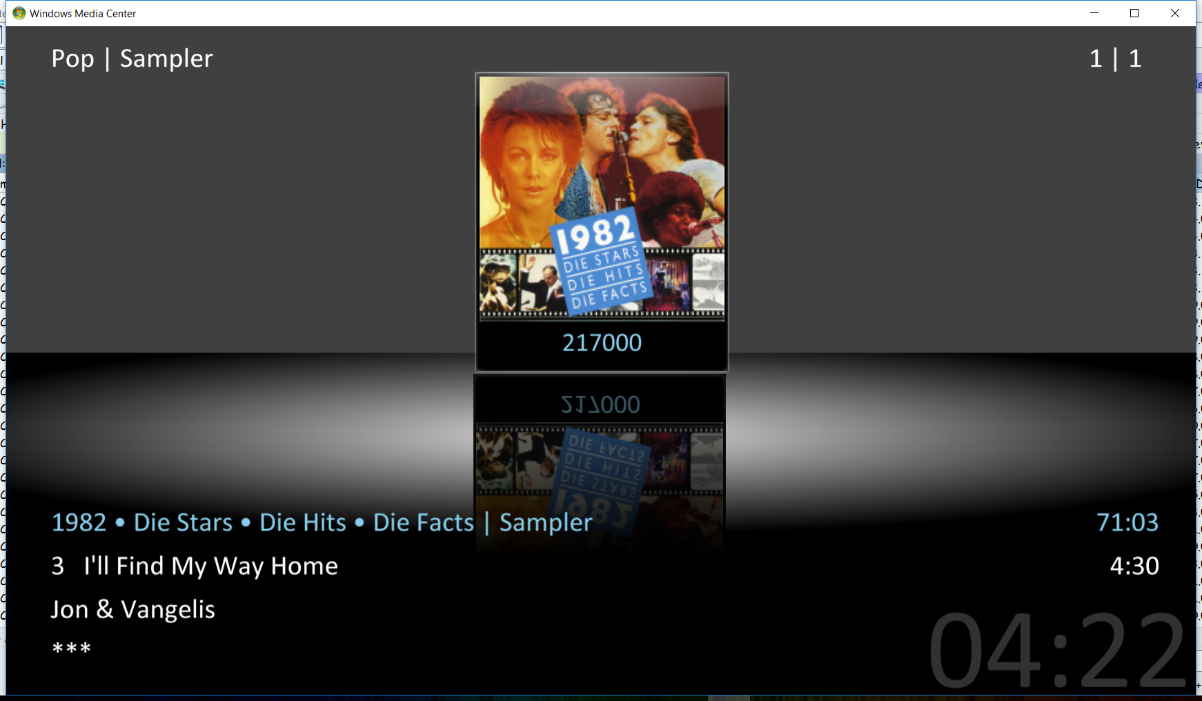

  • Anzeige wie "Screen bei nichtklassischer Musik"
    Das wäre reines Skinning. Also XML-Dateien bearbeiten.
    Es gib die Möglichkeit, eine Bedingung zu setzen, wann eine bestimmte Ansicht zu sehen ist.
    Wenn es wie hier nur "Klassik oder nicht Klassik" ist, dann kann man den gesamten Code für beide Ansichten in einer XML abfertigen.
    Wird dann die Bedingung "nicht Klassik" erfüllt, dann werden alle anderen Elemente, die die Bedingung "Klassik" haben, ausgeblendet.
    Als Filter wäre dann das Genre-Tag zu verwenden. Damit steht und fällt es.
    Alternativ könnte man noch einen Pfad als Bedingung setzen. Das würde dann aber nur bei dir funktionieren. Weil ja nur du die Pfade so hast.

    Nochmal ein paar Dinge zur Klärung:
    Das Design und zweierlei Ansichten wie auf dem Bild anhand eines Genres sollte gehen mit Bearbeiten der Skindateien.
    Alles andere bin ich nicht sicher inwieweit das zu Kodi passt, da der Ablauf ja dort anders zu sein scheint als gewünscht.
    Ein Export aus Access als XML zu einer Anzeige in Kodi gibt es so nicht. Kodi läuft ja über eine Datenbank für Musik - bei 1.), 4.) müsstest du also schauen ob du das nfo Konform, ist ja nix anderes als ne xml, in deine DB bekommst.
    Eine Themenauswahl 2.) gibt es so nicht - man könnte es jetzt wie gesagt automatisch Anhand des Genres machen - in dem Fall hätte dein Skinlayout im Code einfach beides und nur eines wäre sichtbar.
    Vereinfach gesagt "ist Genre Klassik oder Kammermusik dann Layout Klassik, sonst das andere". Das wäre aber auch ohne weiteres über einen Button im Musik OSD möglich zur Auswahl.
    Aber ein Auswahlscreen ist das Beileibe nicht - sowas gibts nicht in Kodi.

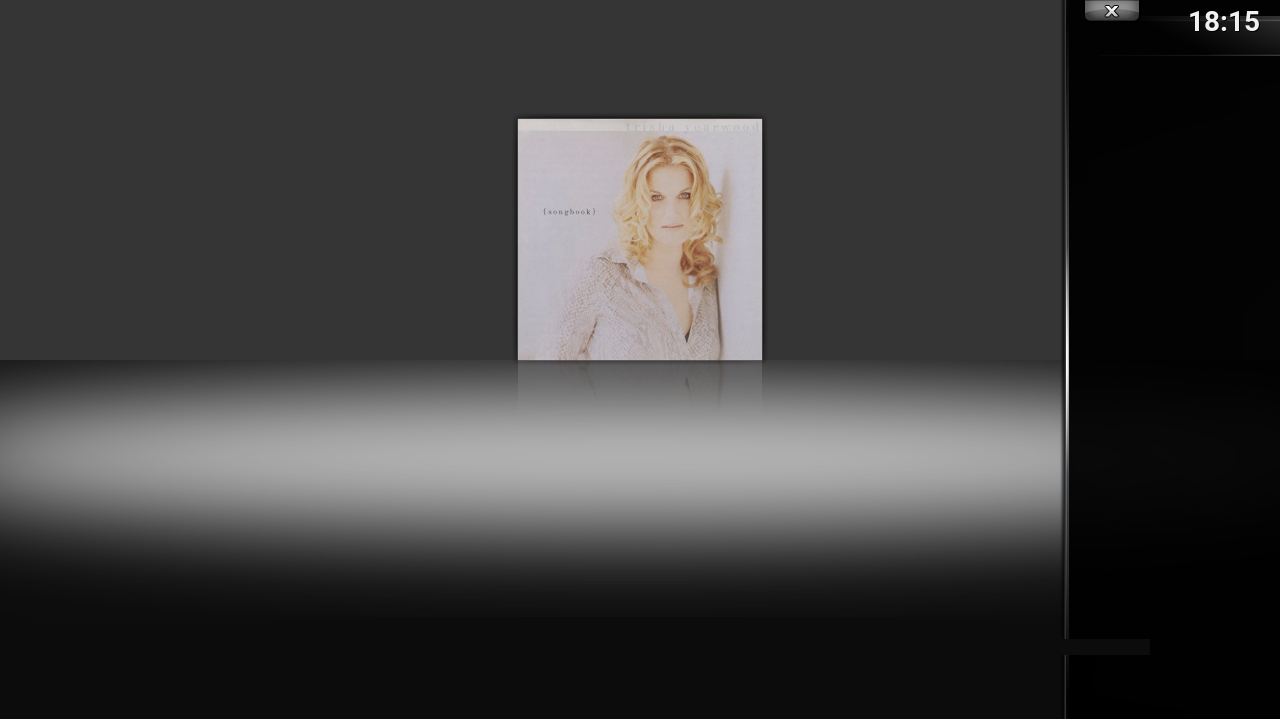

    • Davon Abgesehen find ich ja das deine Bilder nicht so wirklich zum Confluence passen. Sieht aber verdächtig gleich aus wie das PluginFilme das ich früher beim WMC immer hatte für Serien;).
    Ich kann dir das aber allenfalls Grob hinschieben - in der Art wie das:
    Den Rest musst du dann selber machen wie es dir gefällt. Das ist aber schon recht Aufwendig - du änderst da schnell nicht nur diese Datei, sondern brauchst auch eigene Grafiken, Abweichende Schriftgrößen und Farben..
    Das heißt dann bei jedem Skinupdate auch Nacharbeiten das dann mehr werden wird als nur eine Datei austauschen - je nachdem wie weit man gehen will hat man schnell nen eigenen Skin MOD erstellt;)..
    Und Feintuning darf man nicht Unerschätzen - das Einarbeiten in Skincode bleibt, sonst fällt es einem schon schwer Kleinigkeiten hinzubekommen - wenn man eben nicht weiß das man bordertexturen Abziehen muss von der
    imagegröße dann Rätselt man ewig warum das Rechnerisch nicht passt;).
    Aber da helf ich dir dann - nur brauch ich erst mal ein Klares Problem bei dem ich ne Lösung Anbieten kann - so ohne was klappt das nicht.
    Ich kanns dir grob Vorbauen wie auf dem Bild und dann musst du Ran und Fragen mit Skincode wenn was nicht klappen sollte.

    Na logo, schön, dass Dir das auch so gut gefällt. Das Plugin ist von Maschmo, einem genialen Typen, der im WMC Forum eine riesige Fangemeinde hatte, fünfstellige Aufrufe und vierstellige Beiträge, dazu verschiedene Threats - unglaublich. Und was macht M$ mit dem Forum? Einfach alles dicht, gelöscht und beseitigt, ohne irgendwelche Rücksichten auf die zigtausend User. Unglaublich, welche Arroganz da zum Vorschein kommt.
    Ist aber schon Jahre her;).. Ansich war ich auch dann länger beim Media Browser plugin.. Maschmo´s Serienlösung mit der Anzeige auch noch nicht vorhandenen Folgen was zwar echt klasse, aber mit Fakedateien auch mit viel Aufwand verbunden. Letztendlich bin ich aber weg davon noch in der Zeit wo NAS und Server für Zuhause nicht so verbreitet war. Nach 5 USB Platten und immer nur der Anzeige was gerade "angesteckt" war, wollte ich eine Datenbanklösung und weg von dieser nur "Anzeigen was verfügbar Geschichte".
    Für Musik hab allerdings immer noch das default MCE "kopiert" für Kodi. Das sieht halt immer gut aus auch wenns mal kein Fanart gibt mit den Kacheln.
    Nutz einfach mal die Populärsten Skins aus dem org Repo - die laufen vermutlich am längsten, vieles ist da recht Kurzlebig in Kodi. Nox, Titan, Transparency (der macht glaube ich viel mit Musik), Defaultskin natürlich
    sind so die die es eigentlich schon immer oder lange gibt und sicher auch nocheinge Versionen lang geben wird.
    Danach kann man sich an ein Anpassen machen.
    Grüße

    Insofern sollte diese DB doch auch importfähig sein, oder liegt da das Problem?
    Am besten du Versuchst es mal. Kodis Datenbanken funktionieren etwas anders als im MCE - dort werden die xml files (war zumindest so bei Serien und Filmen), immer on-to-fly Angezeigt.
    Kodi legt dafür eine Datenbank an und liest infos darin ein - entweder aus online Scrapper Addons oder aus in den Verzeichnissen enthaltene nfo files das im prinzip xml Dateien sind von den Tags her.
    Man muss sich hier aber an Regeln halten - es werden nur Infos eingelesen die auch Konform sind mit den zur Verfügung stehenden Tags.
    http://kodi.wiki/view/NFO_files/Music#Available_nfo_Tags
    Wenn du jetzt also alles in einer Acess Datenbank hast, wäre ja der erste Schritt erst mal ob du deine Infos Konform zu nfo files irgendwie Exportiert bekommst.
    Oder hab ich was Missverstanden?
    Wenn du da nämlich schon sagst meine Infos sehen ganz anders aus, ich brauch da noch ein Feld in Klassik für Dirigent, oder Orchester zusätzlich noch etwas für Satz xxx oder so (ich hör keine Klassik;)),
    dann geht das nicht. Man kann in der DB nur Felder füllen die es auch gibt.
    Danach läuft ein aktualisieren auch anders ab:
    Bei einem DB Update wird mittels Hashwerten nach neuen Inhalten gesucht, und auch nur die werden eingelesen. Will man vorhandene Infos ändern ist das nur über einzelnes manuelles aktualisieren möglich.
    Das wäre erst mal Denk ich mein erster Schritt vor dir über die Anzeige Gedanken machst. Wenn das schon nix wird dann braucht man auch keine Anzeige mehr dafür oder hab ich dich Misverstanden?
    Ist auch so nicht notwendig, ich benötige erstmal ein Feld, in dem ich eine max. 6stellige Ziffer (zunächst über die Tastatur, später auch über die Fernbedienung) eingeben kann, die dann meine gewünschte CD oder den gewünschten Track spielt.
    Sowas gibts nicht. Ein Skin kann nur die vorhandenen Fenster von Kodi Abbilden. Du hast in Kodi entweder die Möglichkeit Musikordner als Quelle Einzubinden und wie einen Dateibrowser anzuzeigen, oder eine Datenbank aus Mp3 Tags und Online Scrappern oder eigenen nfo´s Anzulegen. Danach sind die Ordnerinhalte in der Datenbank nach Genre, Alben, Interpreten, Singles unterteilt erreichbar und können Abgespielt werden.
    Dort hast du noch höchstens eine Suche. Sowas wie CD Nr 1510 Abspielen mittels Tastenfeldeingabe gibts nicht in Kodi.
    Schnapp dir doch einfach mal ein Testverzeichnis leg dort ein zwei Alben rein und schau dir das mal an.
    http://kodi.wiki/view/Adding_mu…usic_to_Library
    Ich glaube das was du suchst ist so nicht möglich in Kodi. Du bist noch zu sehr auf WMC geeicht und Plugins. In Kodi machen alle Skins dasselbe und stellen es nur anders dar.
    Ob das per Addon möglich ist weiß ich leider nicht. Ohne Datenbank sicher auch nicht.
