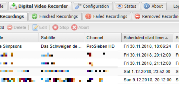

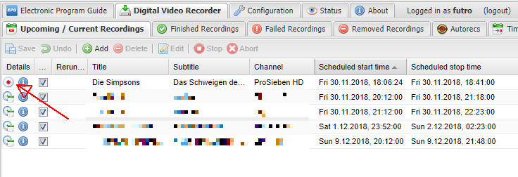

Du solltest mal nachschauen, ob im Webif/Log von TVHeadend bei den laufenden Aufnahmen überhaupt der Rec-Button anspringt.
