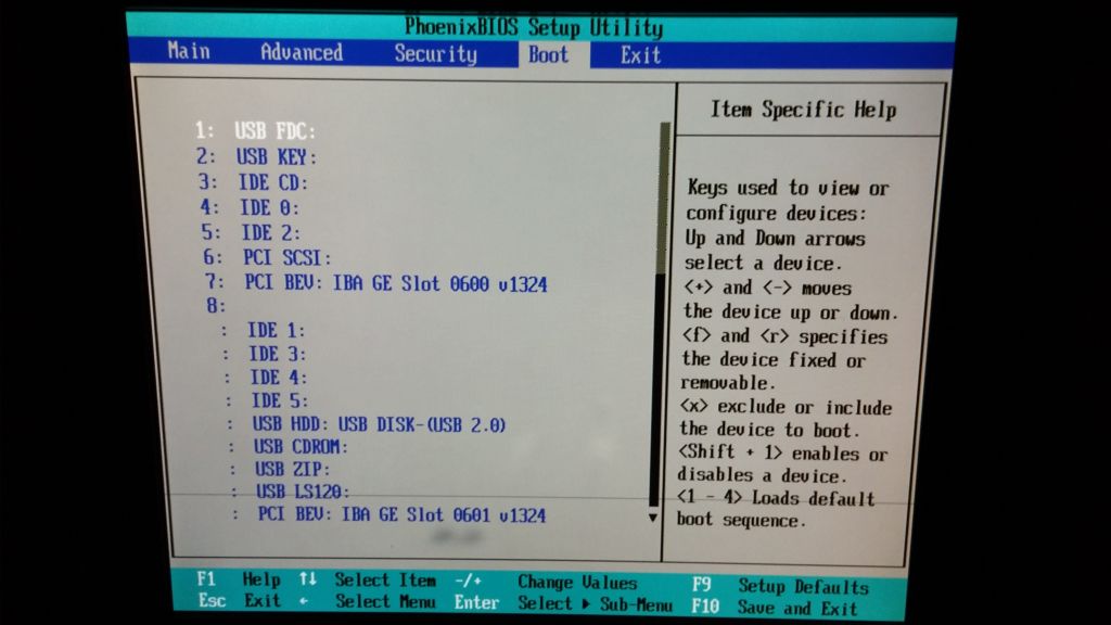

    Alternativ dazu habe ich hier noch einen SuperMicro-Server mit X7DBE Board. Dieses Board kann von USB booten. Habe ich auch schon vor einiger Zeit mal gemacht, hab das BIOS flaschen müssen, da er den 2. verbauten Prozessor nicht an das OS durchgereicht hat. Auch habe ich hier schon die Firmware von einem 3ware 9650-ML geflasht (gleichesw Problem wie oben, nur kann der jetzt Platten bis 4TB). Habe gesehen, dass hier einige SuperMicro User sind.
    Ich habe mehrere USB-Sticks mit FreeDOS formatiert. Diese werden vom BIOS auch angezeigt. Nur bekomme ich diese nicht in die Liste der bootbaren Devices verschoben...
    Ich habe keine Erinnerung mehr wie ich das vor einigen Jahren bewerkstelligt habe. Kann da mir da jemand mal einen zündenden Tipp geben?
    Vielen Dank schon mal i.V.
  • Ja, ins BIOS komme ich..
    Ich kann halt mit keiner der Optionen rechts im Bild die USB-HDD in die Reihe der bootbaren hieven (1-8)
    Rechts in dem Screenshot steht:
    x = exclude or include the device to boot
    Shift+1 = enables or disables a device
    -> Mit der Taste x müsste das klappen.
    Hast du das bereits probiert?
    Gruß Hoppel
  • @JiGi65 @hoppel118
    Solved! Es konnte nur was triviales sein... liegt nahe am Peinlichen... :/
    Musste nur ein Device aus der Liste der bootbaren entfernen und konnte dann die USB-HDD hinzufügen... die "8" ist nämlich gar nicht "frei" wie der Screenshot suggeriert... or nee, nä!?! :whistling: eben det "x"...
    Controller ist geflasht!
