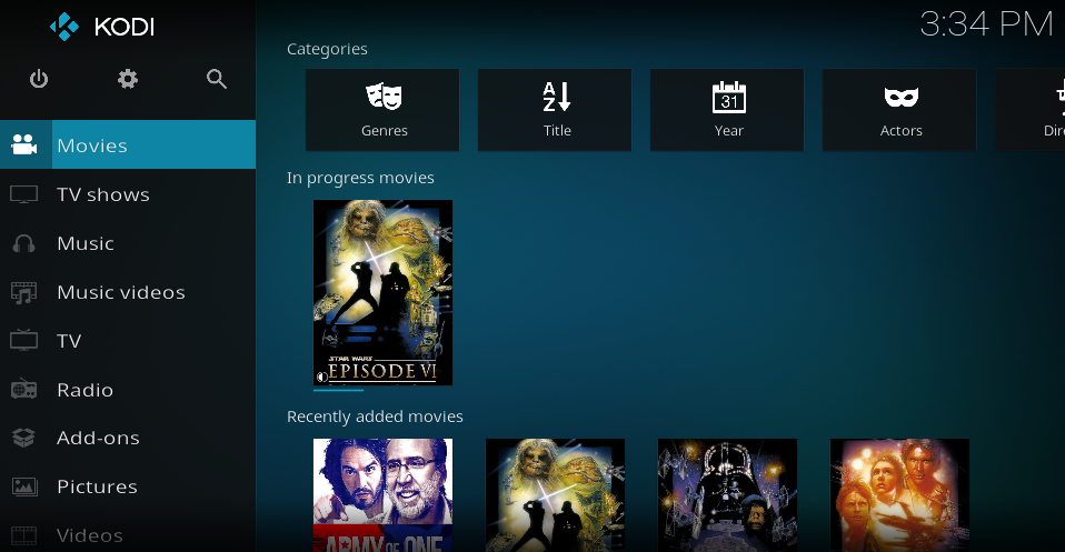

  • Standardmäßig öffnet sich hier die Kategorie Filme
    Standardmäßig bist du bei Kodi und Estuary auf dem Home Screen. Das sieht dann normalerweise so aus:
    Es gibt in den Einstellungen von Kodi die Möglichkeit ein "Startup Window" zu definieren. Das geht aber nicht für Filme oder Serien. Das geht nur für "Videos" im Allgemeinen.
    Eine Möglichkeit das ganze zum umgehen ist die sogenannte "autoexec.py". Du erstellst diese Datei und legst sie in den Userdata-Ordner. Wo sich der befindet hängt vom verwendeten Betriebssystem ab.

    Da du beim Start von Kodi als Standard Fenster den Homescreen hast und dort auf "Filme" der Focus liegt, navigierst du einen Menüpunkt nach unten und wählst diesen dann aus. Siehe "Down" und "Select" in dem Script oben.
