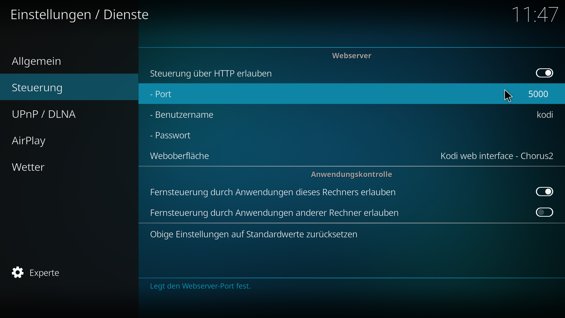

  • Oh, du hast zwischendurch editiert! :D
    Standard Port ist eigentlich auch 8080. Leg den Port hier auf 5000 fest und dann kannst du Kodi unter der IP Adresse vom nas :5000 erreichen.
    Kodi selber übernimmt die IP Adresse vom System.
    WAS jetzt noch sein kann ist das Kodi über eine Art VM läuft (maybe Docker?) dann muss man es in der Paketverwaltung einstellen das Kodi auch erreichbar ist.
