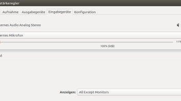

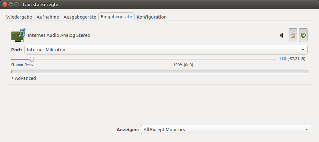

  • Da du Pulseaudio verwendest, würde ich mal nach einem Paket pavucontrol (Pulseaudio Volume Control) schauen. Das regelt die entsprechenden Kanäle der Soundkarte.
    Dann die On-Board Karte im BIOS deaktivieren und die Lautstärke des Mikros in pavucontrol entsprechend einstellen.
    Da du openSuse verwendest, könnnte es auch sein, dass das Paket dort anders benannt ist. Da wirst du vielleicht OS spezifisch nochmal googlen müssen.
