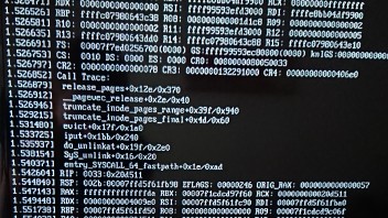

    Vermutlich liegt das Problem an dem Grafikkartentreiber, ab 16.04 gibts es ja keinen offizellen mehr. (Problematik mit fglxr). Eingebaut ist bisher nur die IGP HD8400 des AMD 5350. Hierfür gibts leider auch keine mir bekannte alternative (AMDPRO, etc..) Anbei noch ein leider nur Abfotografiertes Logfile, wo der HTPC beim Booten dann hängen bleibt. Vielleicht werdet ihr Profis ja schlauer daraus :)

    das Problem besteht leider weiterhin, HWE Stack ebenfalls installiert. Solangsam gehen mir auch die Ideen aus. Habe nun via journalctl das Bootlogging aktiviert, vielleicht lässt sich darüber etwas auslesen.
    Hängen bleibt der Rechner beim Booten mit einer "rcu_sched stall detection".
    Vielleicht hat jemand noch eine Idee, das Problem loszuwerden.

  • Ok, ich denke es hängt mit irgendwelchen Einstellungen im BIOS zusammen.
    Es ist auf jeden Fall eine Meldung vom Kernel das die CPU von einem Prozess "dauerhaft oder zu lange" belegt ist. Das kann natürlich alles und nichts sein... :-/
    Einfach mal im BIOS nachschauen und so kritische Klamotten wie "Energiesparoptionen" und "Virtualisierung" verändern. Eventuell wartet er auf die Rückmeldung einer Energiespareinstellung die vom Prozessor nicht unterstüzt wird. Das wäre dann der "Klassiker" bei solchen Problemen...
