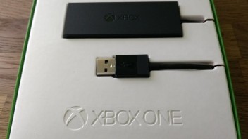

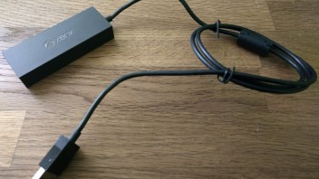

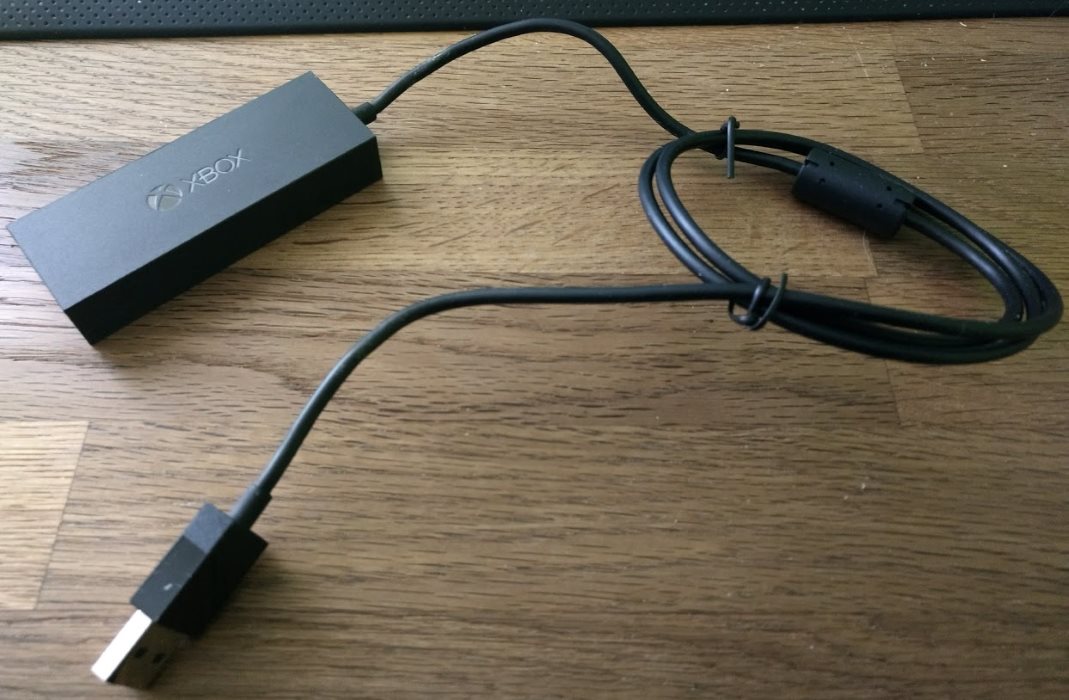

12€ DVB-T2/C USB Stick gefällig (via Amazon)?

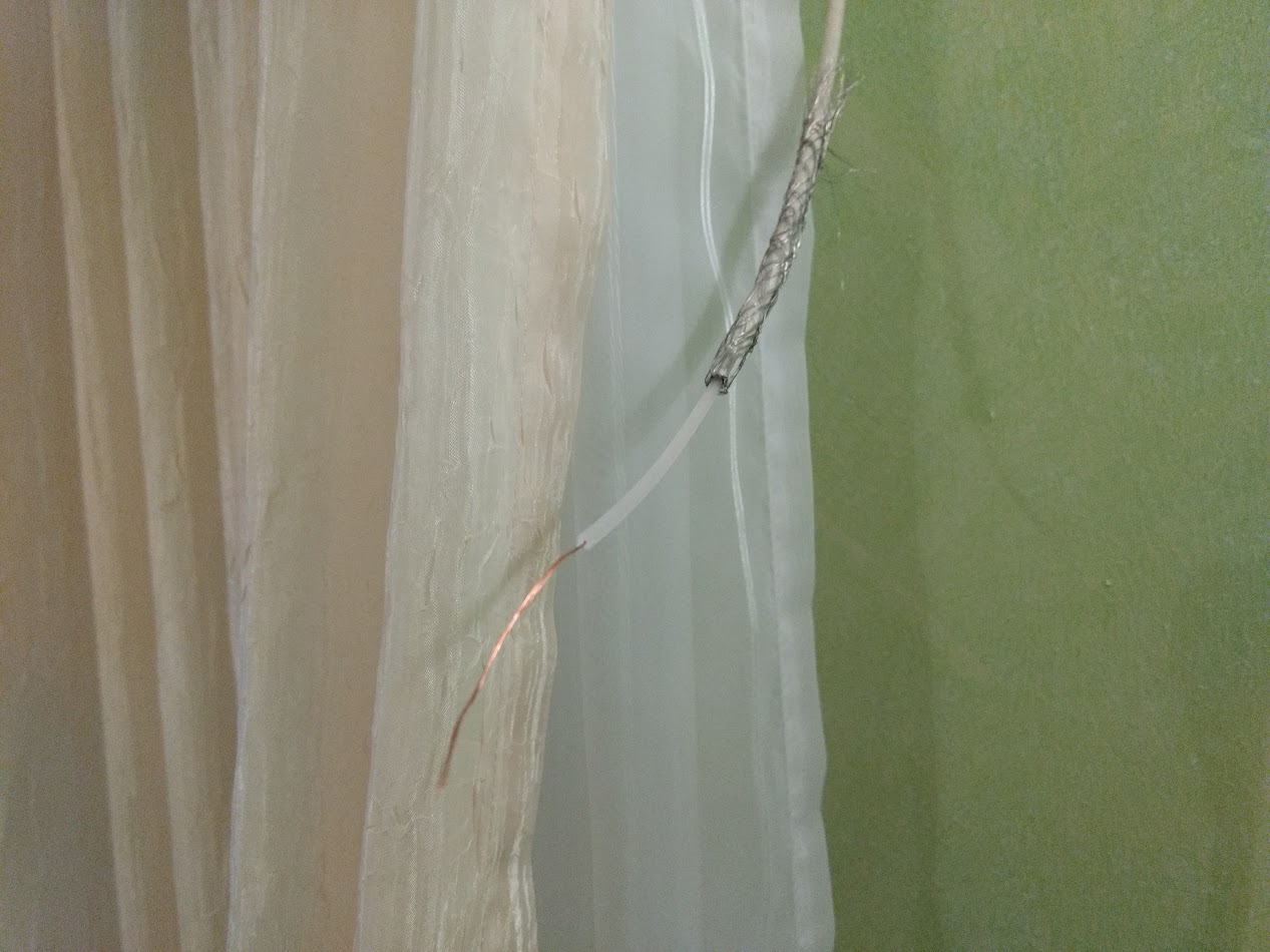

  • gut hab per w_scan irgend ein Signal mit meiner "Antenne" (LOL) gefunden in Raspbian - nur in LE will es noch nicht. Wahrscheinlich ist der Grund der selbe Bug der auch schon andere USB Sticks lahm legt und bis jetzt nie gefunden wurde (irgend eine LE kernel Option), naja da hab ich ja was zu tun ;D
    diese "Antenne" reicht :D

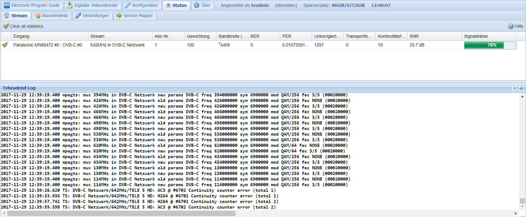

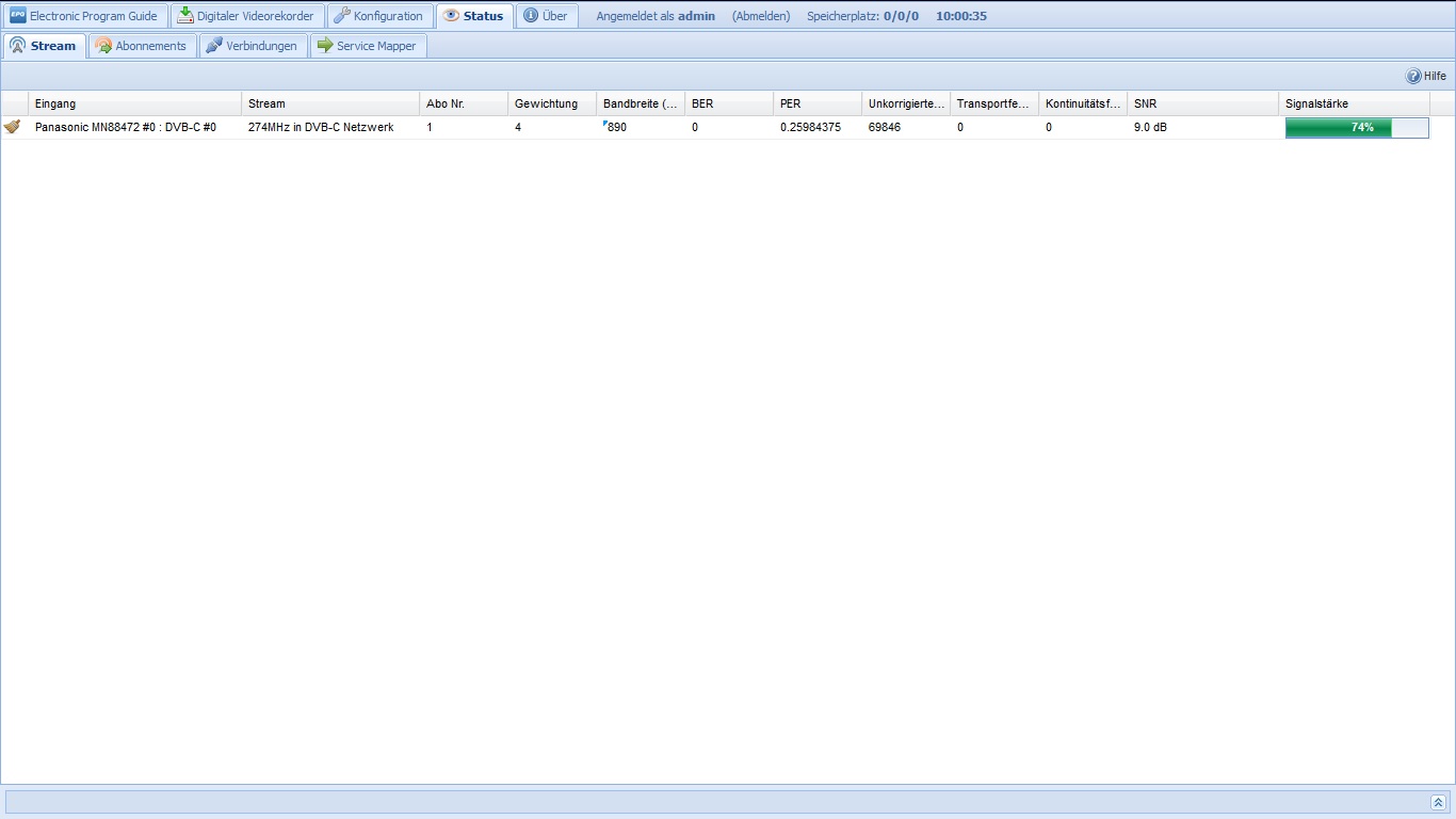

    LibreELEC-RPi2.arm-8.1-xbox-dvb-driver-mb-1.2.img.gz sieht bei mir jetzt okay aus (bzw es zeigt sich zumindest irgendwas beim scannen)
    Er findet nun unter DVB-C alle Services meines Anbieters.
    Vielen Dank für deine Arbeit. Das nächste Bier geht auf mich. :)
    Edit: Nach erfolgreichem mappen der Kanäle und ca. 60 min ServusTV (FHD) läuft weiterhin alles super. Der Stick wird dabei handwarm und die Bildqualität lässt nichts zu wünschen übrig -> volle Empfehlung meinerseits.

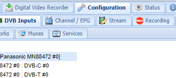

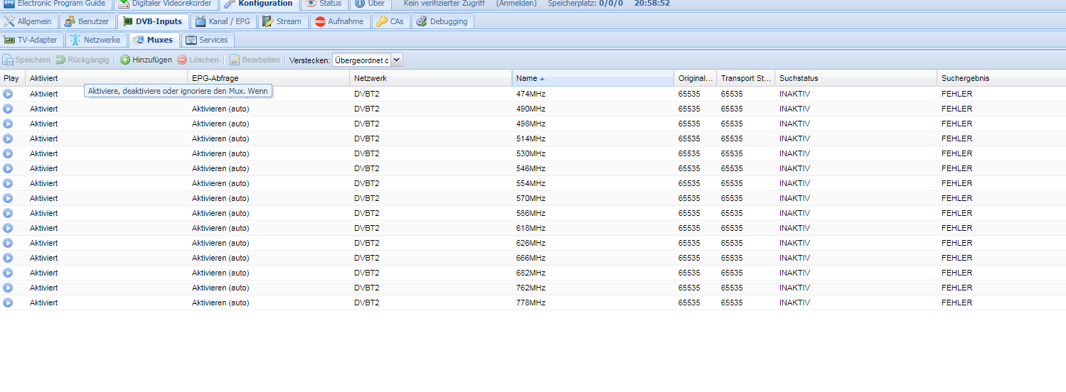

  • Hat jemand schon erfahrungen mit dem stick und dvb-t2?
    Bei mir werden keine sender gefunden..
    Nutze das aktuellste image (LibreELEC-RPi2.arm-8.1-xbox-dvb-driver-mb-1.2.img.gz).
    reey
    Edit: hier der auszug aus dem [definition='1','0']log[/definition]:
    2017-08-05 16:01:36.063 [   INFO] mpegts: 722MHz in DVB-T Netzwerk - tuning on Panasonic MN88472 #0 : DVB-T #0
    2017-08-05 16:01:36.063 [   INFO] subscription: 001F: "scan" subscribing to mux "722MHz", weight: 6, adapter: "Panasonic MN88472 #0 : DVB-T #0", network: "DVB-T Netzwerk", service: "Raw PID Subscription"
    2017-08-05 16:01:41.063 [   INFO] mpegts: 722MHz in DVB-T Netzwerk - scan no data, failed
    2017-08-05 16:01:41.063 [   INFO] subscription: 001F: "scan" unsubscribing
    Einmal editiert, zuletzt von reey (5. August 2017 um 18:05)

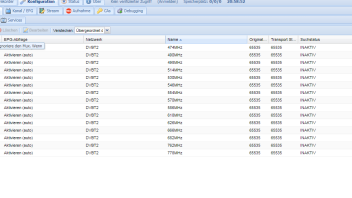

  • Öhm das sieht so aus als wenn keinerlei Empfang da ist, kannst du irgendwie testen ob deine Antenne okay ist ?

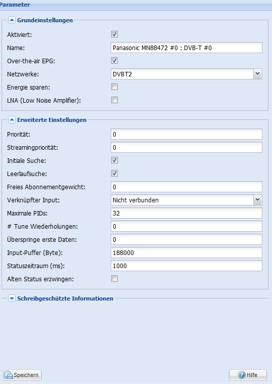

  • Ok, Problem gefunden.
    Dadurch, dass ich bei der Einrichtung die vordefinierten Muxe für Hessen gewählt hatte, waren zwar die Richtigen Frequenzen dabei, allerdings waren diese noch auf DVB-T anstatt DVB-T2 gestellt.
    Danke für eure Hilfe.
    Scheint soweit zu funktionieren :)

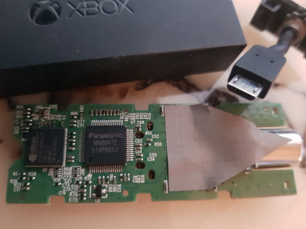

    Bekomme in den nächsten Tagen das Teil und dann werde ich es unter der MLD mit VDR 2.3 testen und auch mal mit Ubuntu. Mal schauen ob alles schon im 4.10 Kernel drin ist.
    HTPC: MLD 5.4 64Bit | ASRock Q1900M | 4GB Ram | DigitalDevices DVB-S2 | SSD 64GB | HDD 2,5 500GB | 250GB Backup HDD

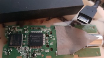

  • Bekomme in den nächsten Tagen das Teil und dann werde ich es unter der MLD mit VDR 2.3 testen und auch mal mit Ubuntu. Mal schauen ob alles schon im 4.10 Kernel drin ist.
    Sehr cool, danke. Bitte um kurzen Bericht, wenn du was am Laufen hast. Der Panasonic Chip, als der er erkannt wird, scheint im Kernel drin zu sein, wenn meine kurze Google-Recherche mich nicht getäuscht hat.
