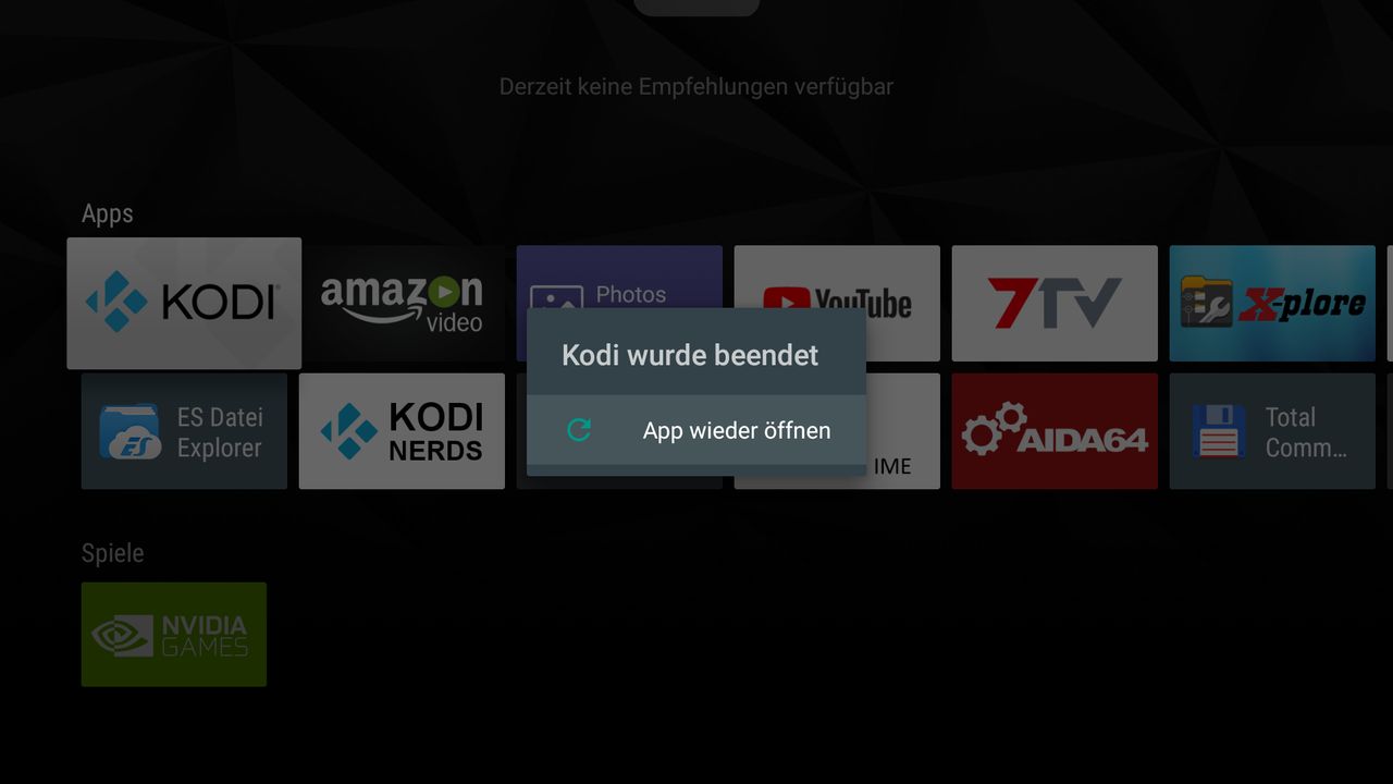

Das Problem das SkyGo und Amazon Prime seit 1.4 gnadenlos unter Android abschmiert

Das Problem ist...wenn man über Amazon VOD Filme starten möchte...machmal beim ersten Film Start...machmal beim zweiten Film Start ...oder beim dritten Film Start ...egal wie der Film nun heißt...wird man mit der neusten Nightly aus Kodi rauskatapultiert.
@peak3d: Bei mir crasht Kodi sobald Inputstream was abspielen soll (wohl nur Shield Problem wie der Topic hier verraten hat)

Nach deiner Anleitung hier mein logcat mit dem SkyGo/Amazon VOD Crash auf der ShieldTV. BIld hat Ronny ja schon gepostet.
adb logcat -c
kodi starten und zum crash bringen lassen
adb logcat -d > textfile -
@peak3d ...hier mal der [definition=12,4][definition='1','3']Debug[/definition][/definition] LOG und Logcat.txt von Heute mit der neusten Nightly...kompiliert 29.04.2018 GIT28.04.2018....nur über Amazon VOD Addon.
