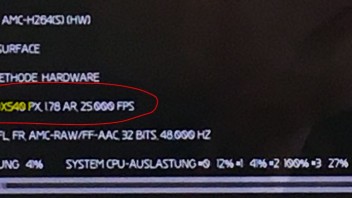

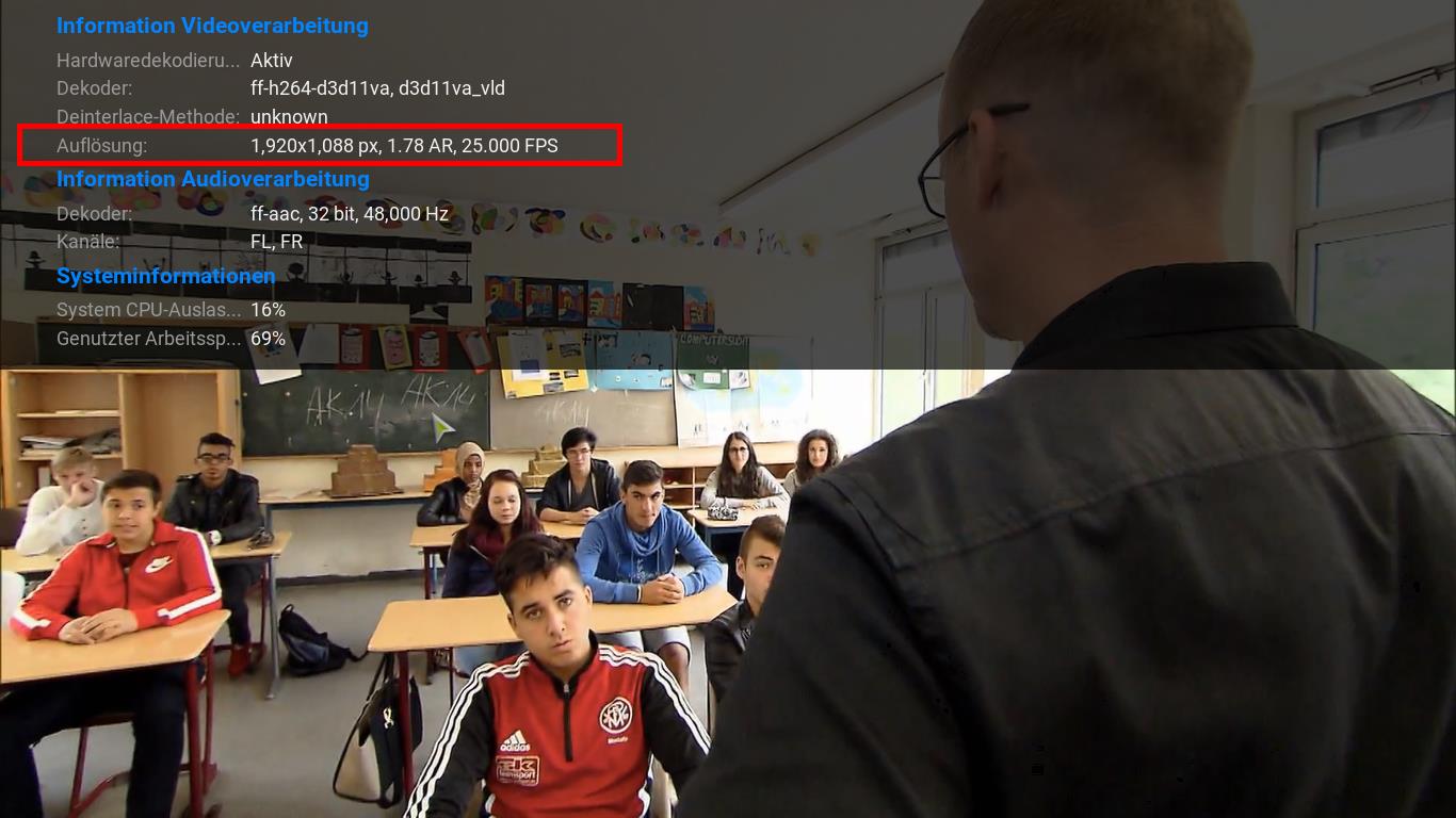

    Wie bereits erwähnt über eine Tastatur mit der Taste O...sieht dann so aus

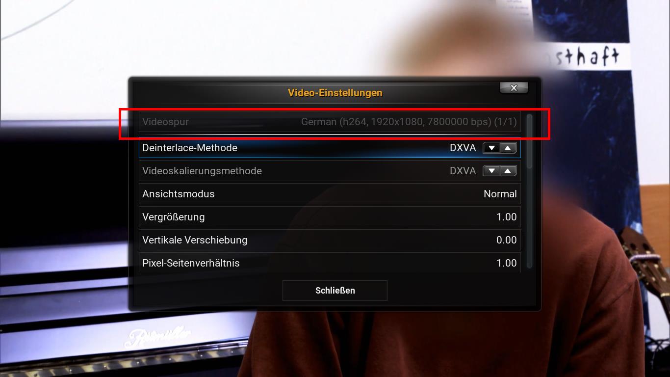

    oder aber einfach auf die Video-Einstellungen unten klicken...sieht dann so aus

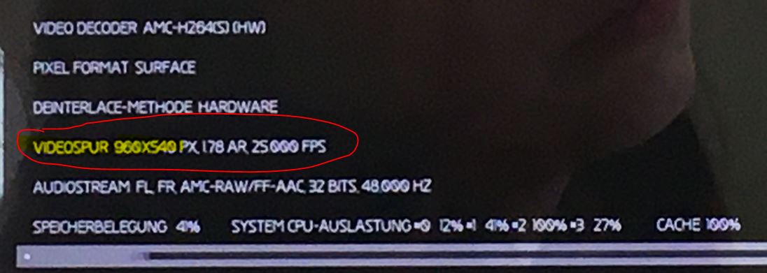

    Die Codec-Info wird mir dank deiner Anleitung nun angezeigt.Danke! Auflösung ist aber defintiv kein Full HD sondern nur 960*540 Pixel. Jemand eine Idee wo ich das einstellen muss, das FHD 1920*1080 erscheint?

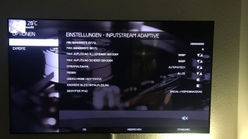

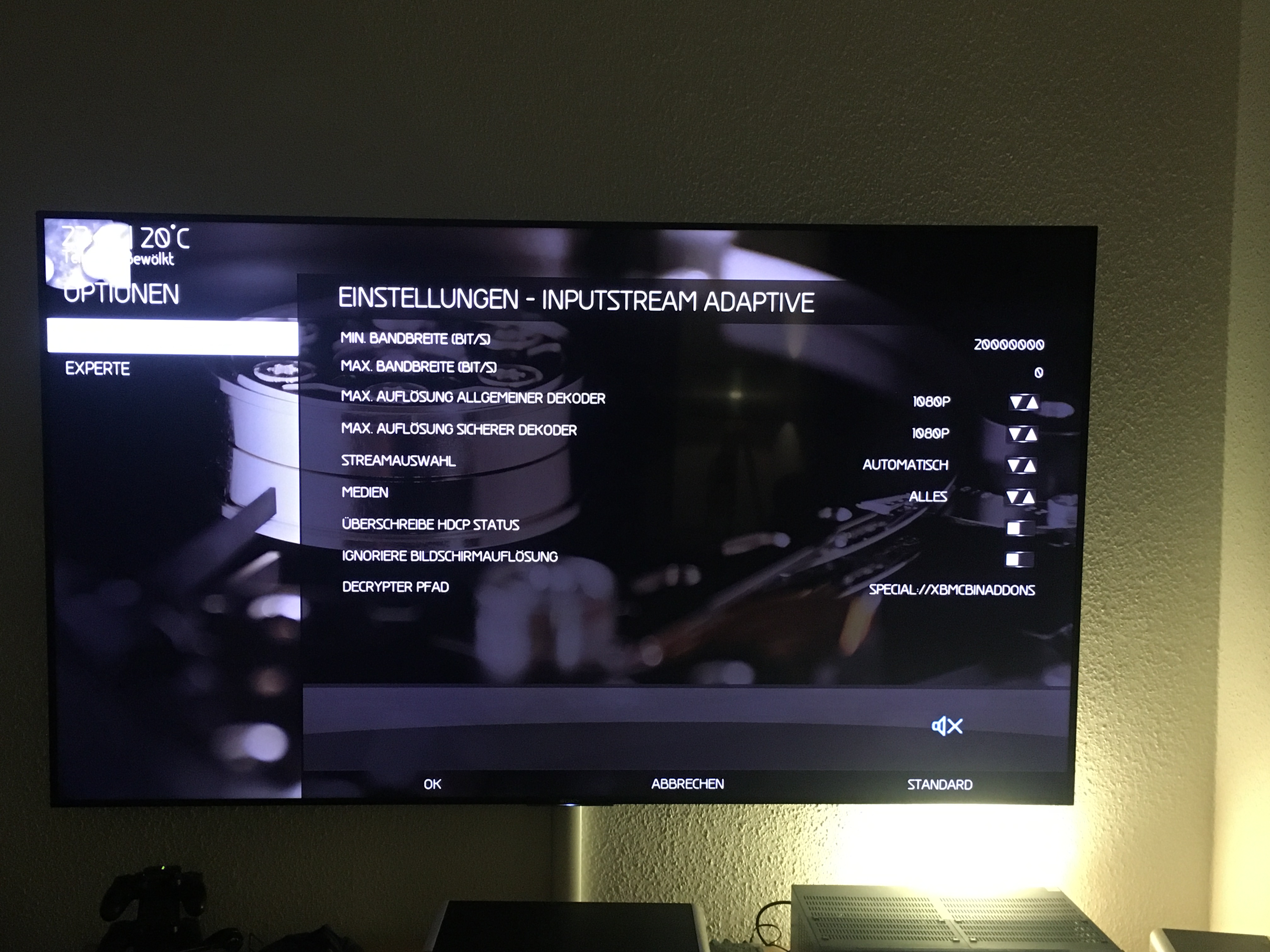

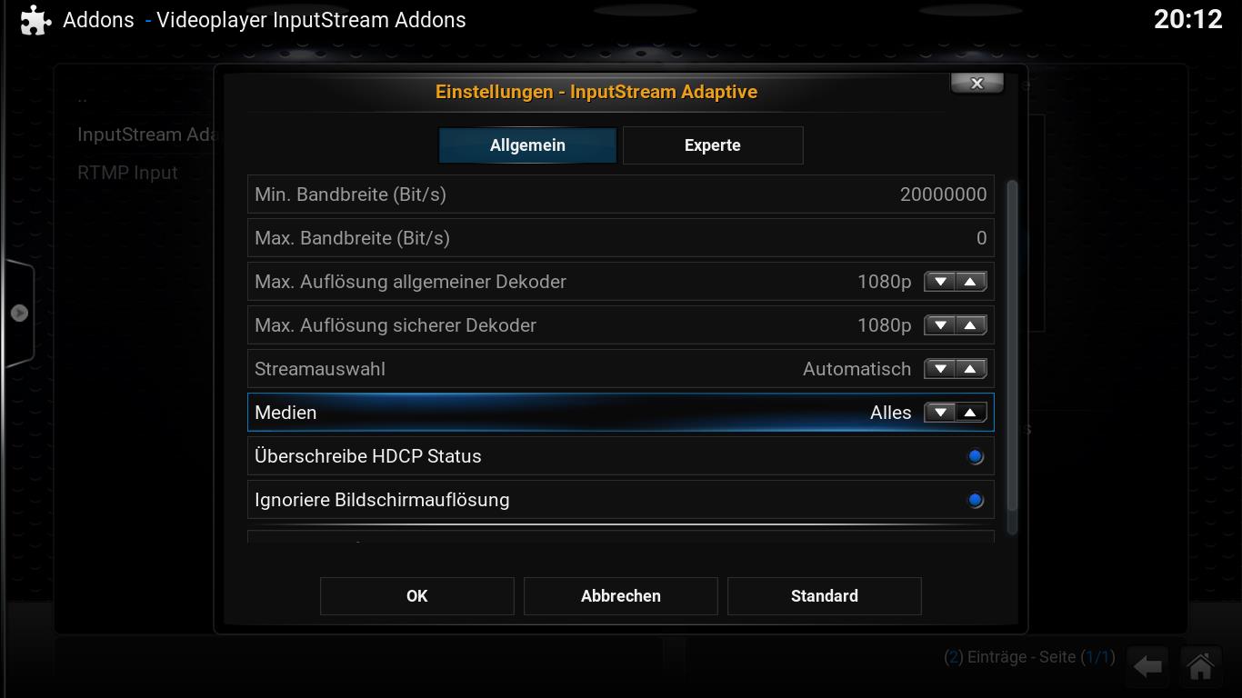

  • Stell' dein InputStream Adaptiv-Addon mal genau so ein...dann noch mal probieren

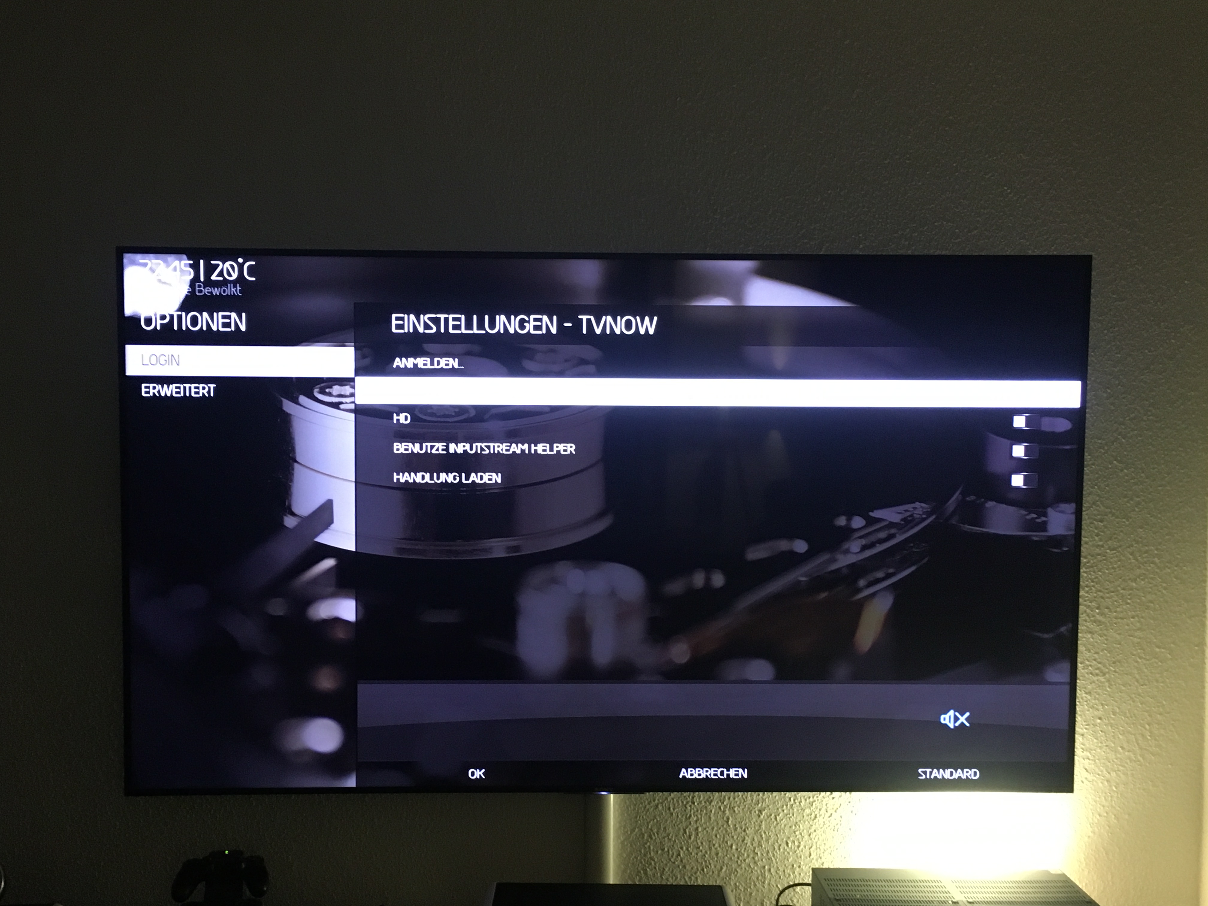

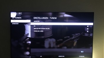

  • Danke, genauso eingestellt aber nach wie vor nur 960*540 Pixel. Noch eine Idee? Hab mal einen TV NOW Einstellungs Screen angehangen, evtl. ist da noch was faul. Login war auf jedenfall erfolgreich, das stand dran als ich meine Daten eingegeben habe.

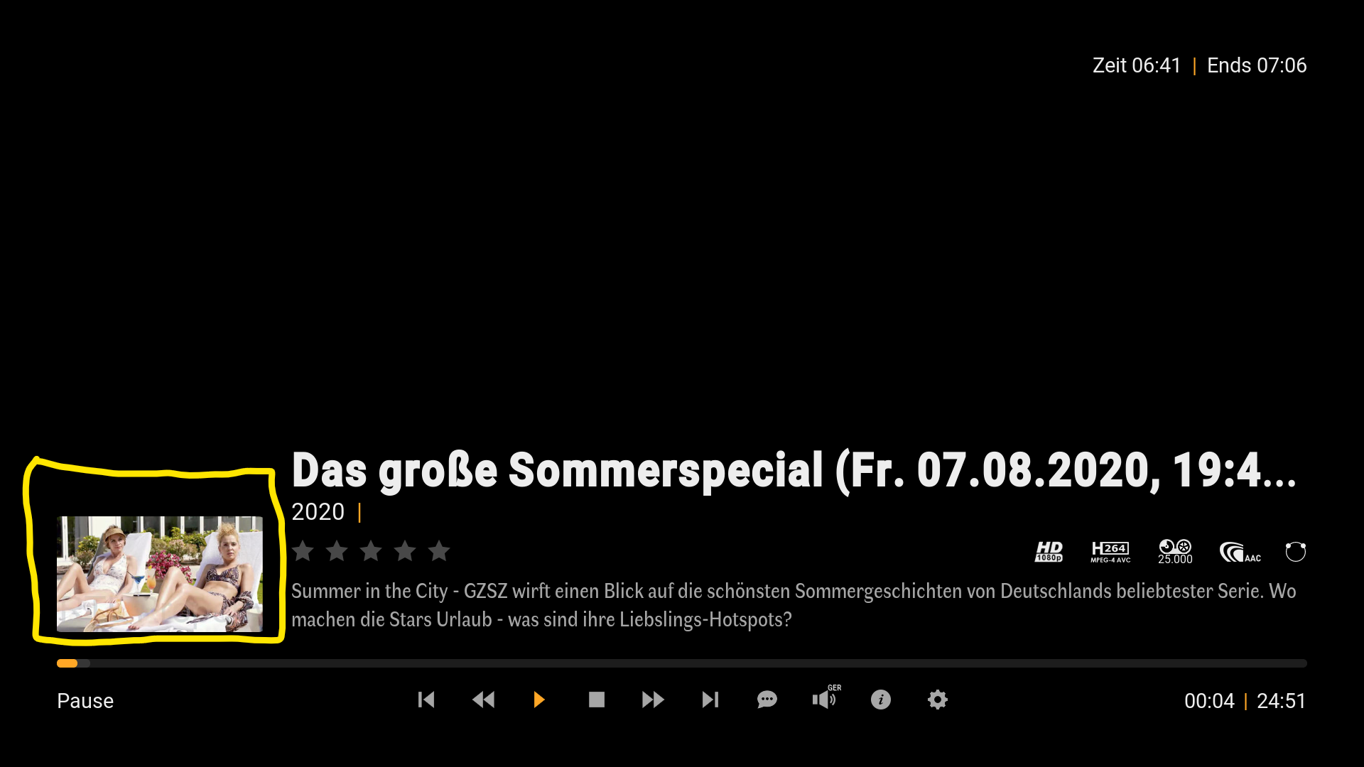

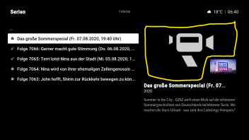

    bei mir läuft Dein TVnow Addon mit Kodi Leia 18.8 und Kodi 19 Matrix im Netzwerk. Der einzige Unterschied ist das Thumbnail in der Matrix Version, da fehlt das generierte Bild in der Übersicht (siehe 1.Bild), wird aber im Player sauber übernommen (2.Bild).
    Am verwendete Skin AZ2 kann es fast nicht liegen, mit anderen Video-Addons funktioniert das in Kodi 19 und auch in Kodi Leia 18.8 mit dem TVnow Addon.
    Lässt sich das bitte für TVnow "Matrix" 0.5.14 beheben.
