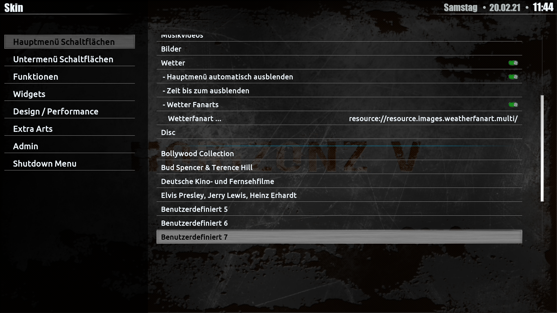

Hier noch kurz ein kleiner Fehler, der auch schon etwas länger vorhanden ist...
Im Skin-Einstellungs-Menü bei Hauptmenüschaltflächen, kann ich nur noch bis zu Benutzerdefiniert 7 scrollen. Will ich ganz nach unten, muss ich den weg über die Cursor-Hoch Taste gehen, damit er oben dann nach unten springt.... ähm, wenn Du verstehst... Auch hier sagte ich nichts, weil es ja eben auch anders ging...

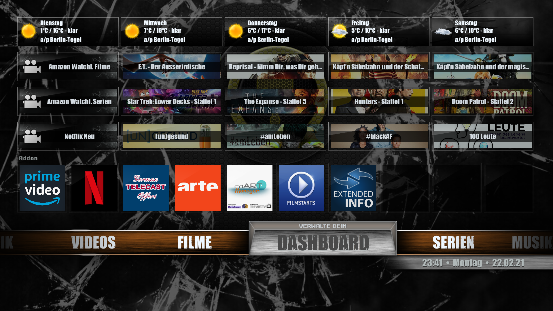

Das Dashboard gefällt mir so eigentlich fast noch besser als vorher.

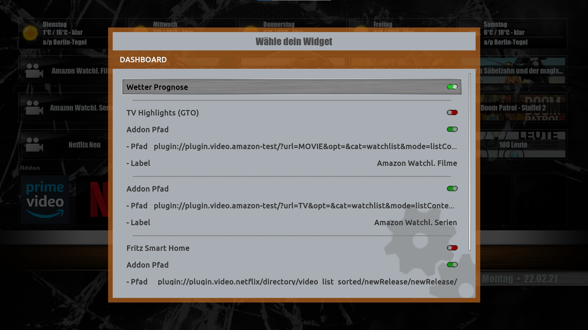

Aufgefallen ist mir dort folgendes...1. Damit das Wetter-Widget dort angezeigt wird, MUSS auch beim Menüpunkt WETTER, das Widget auf "Wetter PROGNOSE" stehen. Steht es auf HEUTE, wird es beim Dashboard NICHT angezeigt.
2. Wenn ich das richtig überblicke, und es dort bei 3 Zeilen bleibt, wäre nach oben hin noch etwas Platz, oder nicht?
3. Die Wettersymbole könnten dort auch sehr schick aussehen... (Ich benutze animierte... vllt. sehe ich sie deswegen ned).Hier hingegen, musste ich sogar ein wenig schmunzeln. Ich sage nichts, aber Du weisst was ich meine, nä?

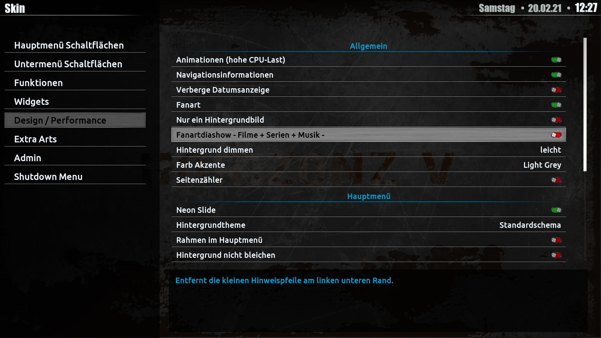

Schau kurz wo ich bin, und siehe den Hilfetext. Der Text gehört zu einem anderen Einstellungs-Punkt.
Als Tipp, sollte dort stehen: "Zeigt, je nachdem auf welchen Menü-Punkt man steht, eine Filme- Serien oder Musik Fanart-Diashow, als Hintergrund an!"
(Im übrigen steht das bei mir auf AN. Nicht wie auf dem Bild zu sehen auf AUS.) -

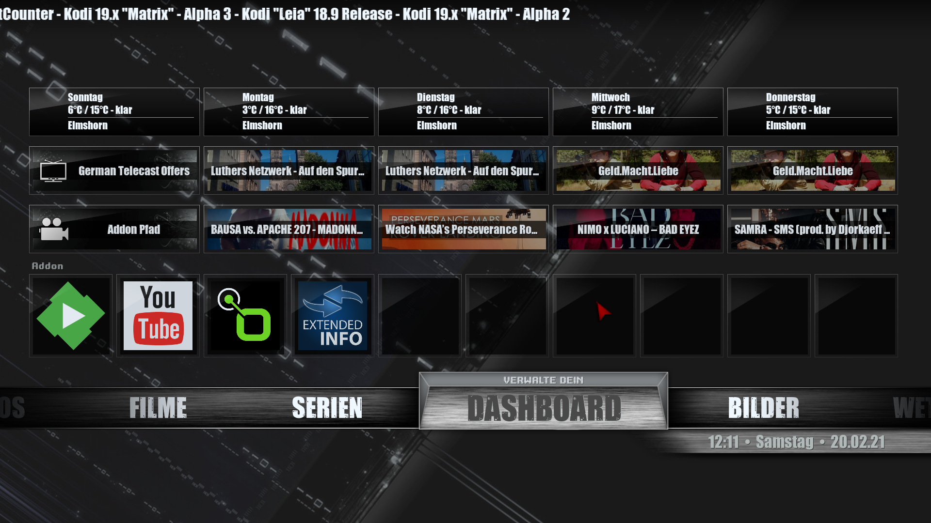

@DerRuhige das ganze läuft alles unter Leia oder? Ich habe ja Matrix laufen. Da kann ich s noch ne testen. Dein Screen sieht aber Supi aus.
Ja, ich musste wieder zurück nach Kodi18.
Ich denke aber, dass es unter Kodi19 (Matrix) genau so läuft und funktioniert. Oder ned? -
Läuft Supi aber die Änderungen sind glaub noch ne drin. Muss ich glei mal schauen.
(Im übrigen steht das bei mir auf AN. Nicht wie auf dem Bild zu sehen auf AUS.)Bin mit fast allen Fehlern durch... dabei ist mir aufgefallen, dass ich wohl die Beschreibung der einzelnen Schalter in den Skin Settings komplett überarbeiten muss und einige Codeleichen entfernen muss... Fleißarbeit
Im DASHBOARD können 5 Dinge angezeigt werden:
1. Wetter
2. GTO
3. eigener Addonpfad
4. Fritzact
5. AddonshortcutsGTO+Fritzact sind ja spezielle Addons, die vielleicht wenige nutzen (können). Da muss ich mir noch was einfallen lassen. Sollte man diese nicht nutzen, dann werde ich noch weiter Addonspfade ermöglichen.. so die Idee

bgIch meinte aber schon den Hilfetext dazu... Da stand vorher iwas mit "Linux-Version anzeigen"
Aktuell kann man in Dashboard folgendes einstellen:
1. 5-Tage Wetter
2. GTO oder eigenen Videoaddonpfad
3. eigenen Videoaddonpfad
4. Fritzact oder eigenen Videoaddonpfadbei der Gelegenheit habe ich an verschiedenen Stellen auch die Skinfarbe mit eingebracht und 1 Hintergrundbild geändert.
