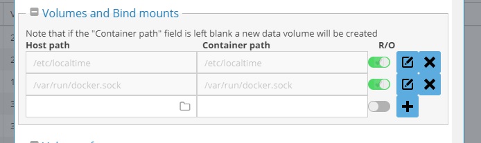

    Bzgl. dem Docker.sock command:
    Das darf nicht als Befehl übergeben werden, sondern muss als Variable übergeben werden (siehe Bild)

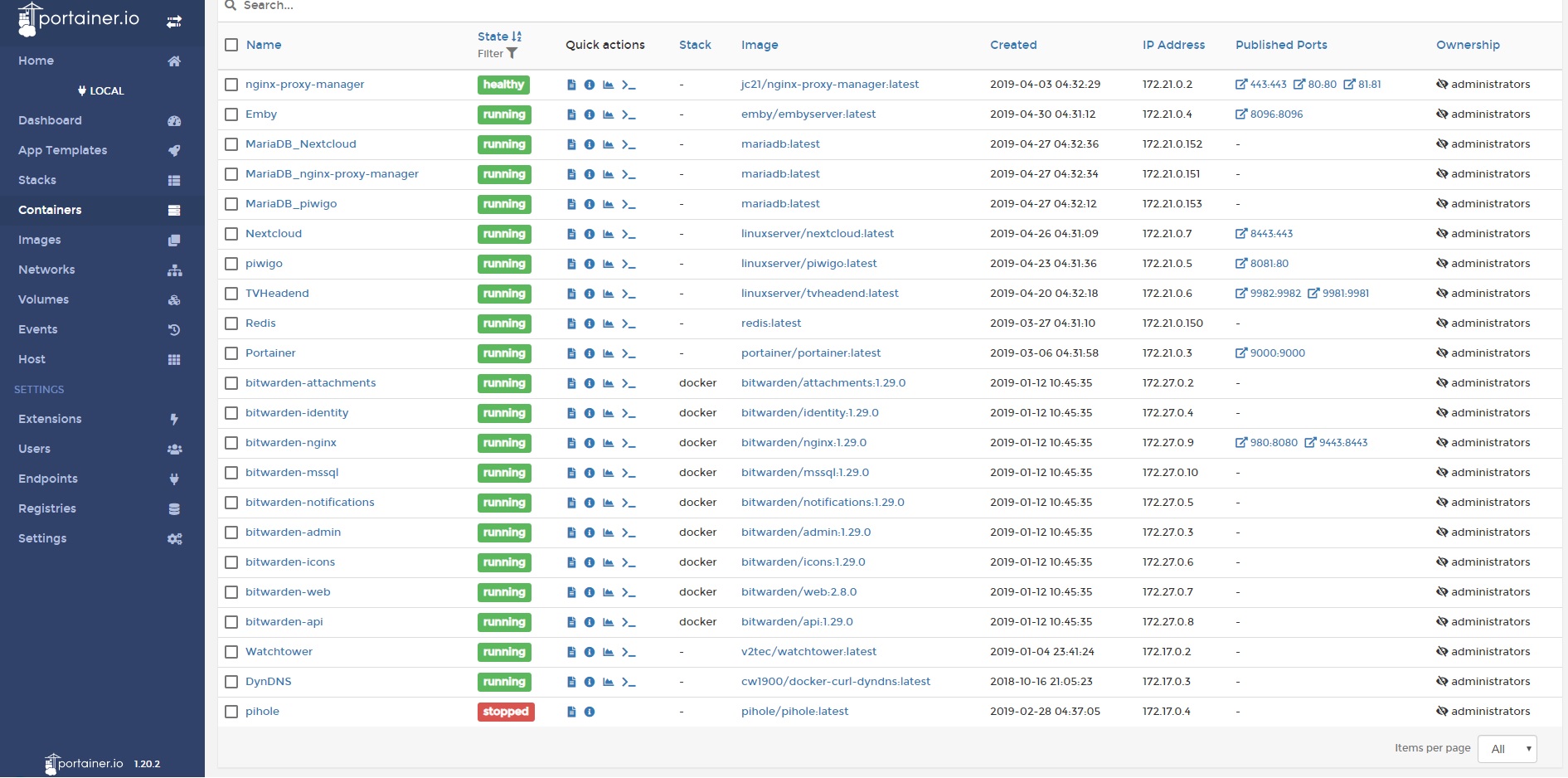

    Bezogen auf Portainer hast du ja jetzt ne Oberfläche die weitaus besser zu bedienen ist als die von OMV.
    Bei mir sieht es bspw. aktuell so aus:

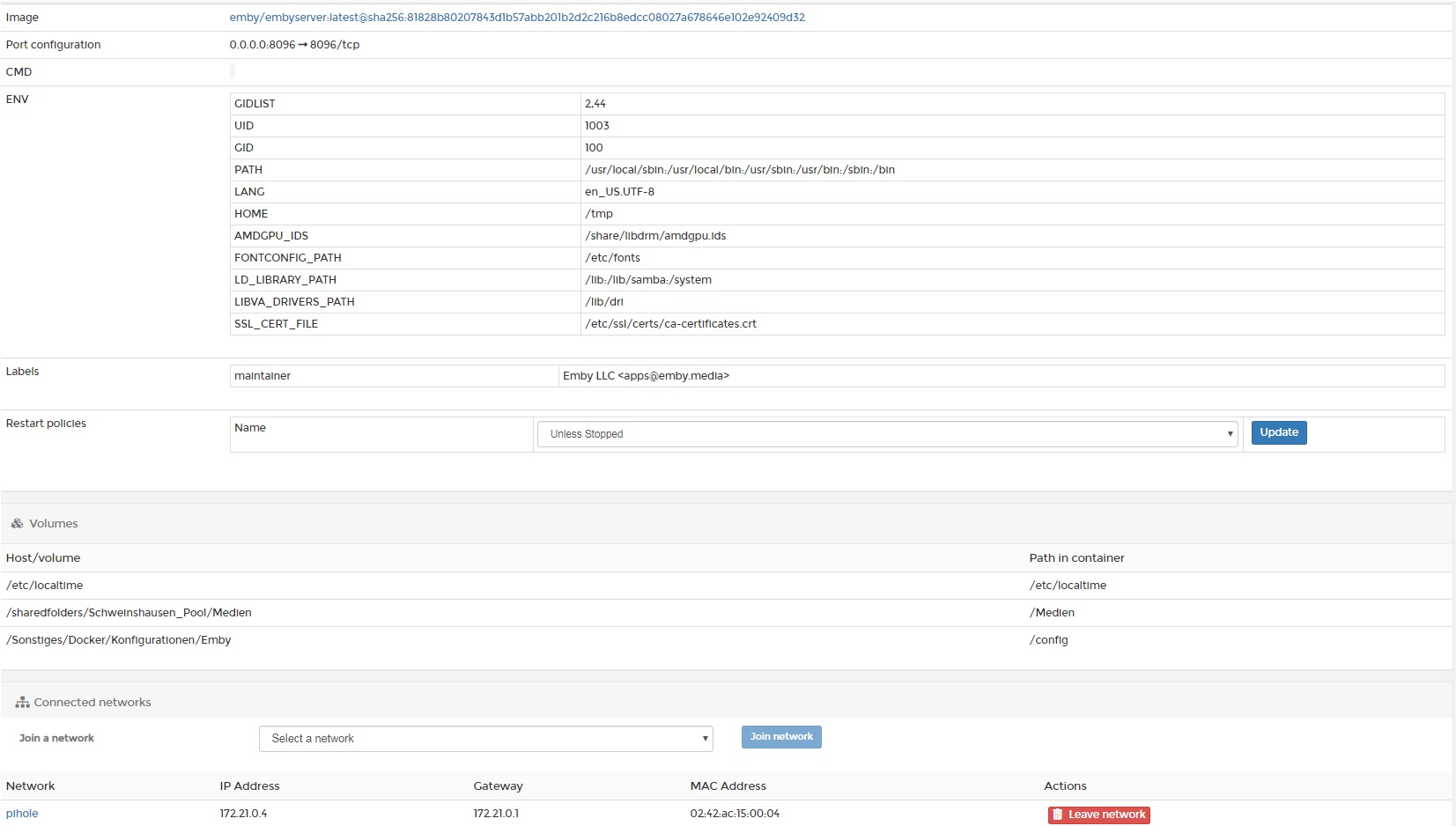

    Und Emby in der Übersicht hat hauptsächlich diese Dinge bei mir eingestellt:
