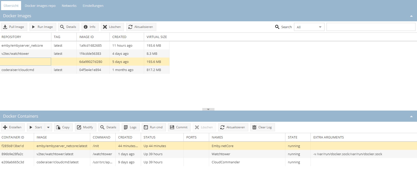

    Im OMV Docker Pugin folgendes Image pullen v2tec/watchtower
    Das ist ein ca. 8 MB großes Docker Image, welches Ihr einfach nur starten müsst.
    In der Zeile ganz unten bei Extra Arguments bitte noch folgendes eintragen
    -v /var/run/docker.sock:/var/run/docker.sock
    Von nun an überprüft dieser Container alle 5 Minuten, ob im Docker Hub Änderungen an den Images, die Ihr auf Eurem System habt, vorgenommen wurden. Sollte also eine neue Version im HUB sein, stoppt der Watchtower Euren Containern, aktualisiert das Image, erstellt einen neuen Container mit den alten Einstellungen und startet diesen wieder.

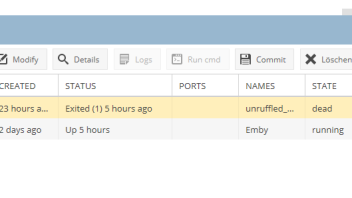

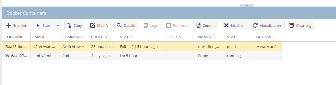

  • Einfach die nicht mehr benutzten Container ohne Name davor anklicken und auf Löschen drücken.
    Sollte mal ein Container nicht richtig geupdated werden weil er im Bootloop ist folgende Vorgehensweise nutzen:
    1. per SSH verbinden
    2. docker container ls - Container ID aufschreiben
    3. docker update --restart=no [ContainerID]
    4. Im OMV Menü den entsprechenden Container markieren und auf Modify drücken und Restart wieder auf Allways ändern und speichern.
