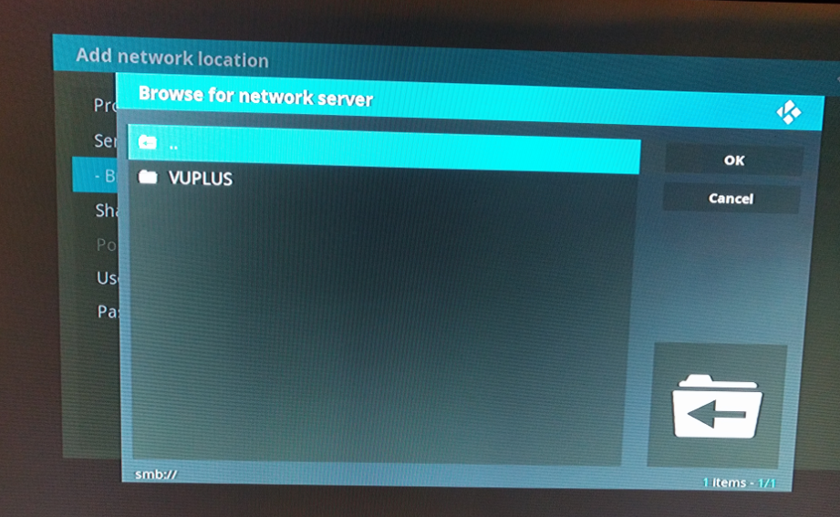

    Das erste was ich nicht verstehen ist warum sie hier nicht mehr angezeigt wird:
    Hier wurde immer meine Vu UND meine DS gefunden. Das einzige was ich vor kurzem geändert habe ist das ich mich nicht mehr über den Admin Account auf die DS einlogge sonder über einen USER Account, der aber auch soweit alle Berechtigungen haben sollte.

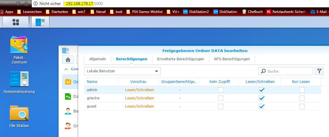

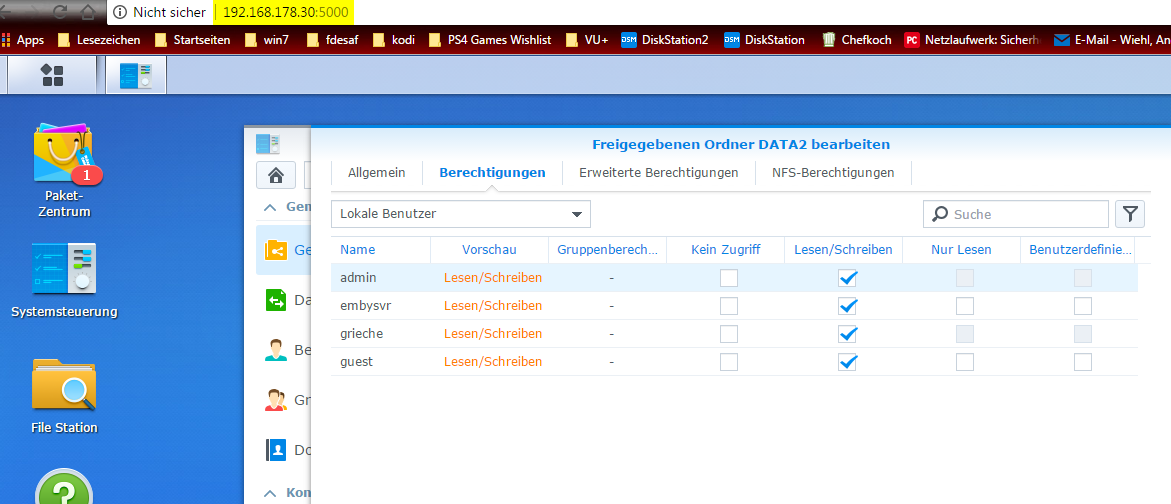

    So, ich habe nun über IP und dem "shared folder" meine erste DS einbinden können. Leider kommt bei den 2ten noch immer "operation not permitted".
    so schaut es im DSM aus:
    Geht wunderbar
    Geht nicht
    Mir fällt jetzt bei den beiden kein Unterschied auf....
    Achja, eine Lösung warum ich die nicht unter browse in Kodi finde hast Du auch nicht oder?

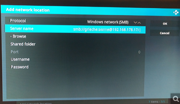

    EDIT:
    hier die Settings in Kodi:

  • Zitat
    Du könntest im DSM unter Systemeinstellungen-Dateidienste bei dem SMB Dienst auf "erweiterte Einstellungen" gehen und "Local Master Browser" anhaken, dann geht die Erkennung, aber ...
    Dann können sich auch die Guest Accounts ohne Passwort verbinden, das möchte ich persönlich nicht.
    Da mach ich lieber die einmalige Anmeldung in Kodi manuell.
    Ob man das noch besser lösen könnte, kann ich leider (noch) nicht beantworten, hab die Synology erst seit ner Woche.
    Muss da selbst erst alles durchackern. ;)
    Vielleicht fällt jemandem noch eine bessere Lösung ein.
  • Also mit dem "Local Master Browser" habe ich nun tatsächlich Zugriff auf alle Shares die ich benötige und sie werden auch unter browse gefunden.
    du meinst aber nun nicht von außerhalb oder sondern wenn ich im Heimnetz jemanden einen guest acc einrichte, dann würde er auch alle anderen shares finden?
