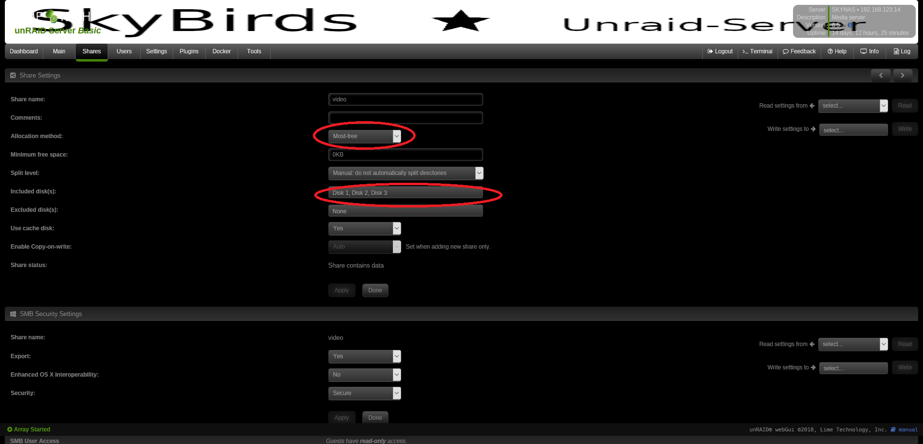

  • Du gehst auf Shares, wählst deine Video Freigabe (auf die Freigabe klicken) - und wählst die Allocation Method "Most Free".
    Dann wird jede Festplatte gleichmäßig gefüllt mit deinen Videos beim raufkopieren.
    Danke sehr ;) Ich hatte mich schon gewundert warum ich keine weitere Platte auswählen kann obwohl eingebunden im Array. Hatte die Einstellungen auf "High water" da ich glaubte dass das bezweckt dass dadurch erst eine Platte voll und dann die nächste gefüllt wird. Was für mich auch "automatically split any directory as required" aussagen dürfte.. Btw; 8TB haben mich mit dem Preclear ca 2 Tage gekostet Oo..
    Ok ich sehe bei dir dass du Disc1, Disc2...Disc3 usw zur Auswahl hast.. das habe ich nicht, ich kann nur Disk1 oder alles auswählen.. ;(
  • Ok ich sehe bei dir dass du Disc1, Disc2...Disc3 usw zur Auswahl hast.. das habe ich nicht, ich kann nur Disk1 oder alles auswählen..

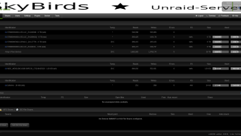

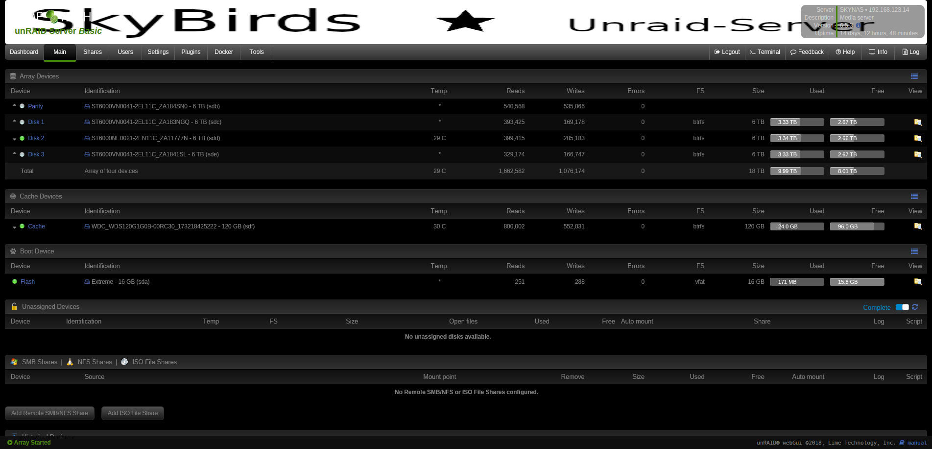

    Hm O.o wie sieht denn dein Main aus?
    So siehts bei mir aus:
  • Nicht schlimm. Danke dir trotzdem. Du hast die Optionen auf manuell gestellt da du womöglich selbst die neuen Platten Auswählen möchtest. Nur warum lässt du die Platten nicht voll ausnutzen mit "High Water" ? Ich habe ne Vermutung,. ich hatte jetzt mal das Array gestoppt und die neue Platte-Disk 2 raus-geworfen danach wieder das array aktiviert, mecker hab es dann auch vom shares-Medien. scheinbar reicht es wenn ich einfach alles auf "all" lasse und somit unRAID selbst sich die Platte zieht wenn benötigt, vlt wird bei dir Disk 1-2-3 angezeigt da diese schon Daten beinhalten, was bei mir bei Disk 2 ja noch nicht der Fall ist.
  • ich nutze halt gerne alle Festplatten gleichmäßig sodass ich bei Ausfall einer mini mal Verlust habe., so habe ich noch zwei Drittel auch während des wieder aufbaus.
