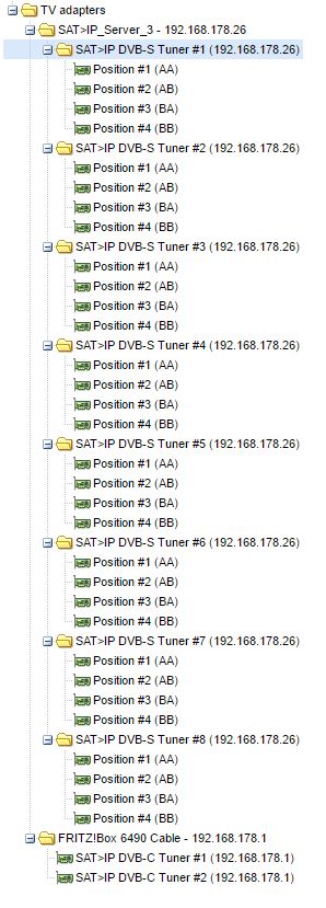

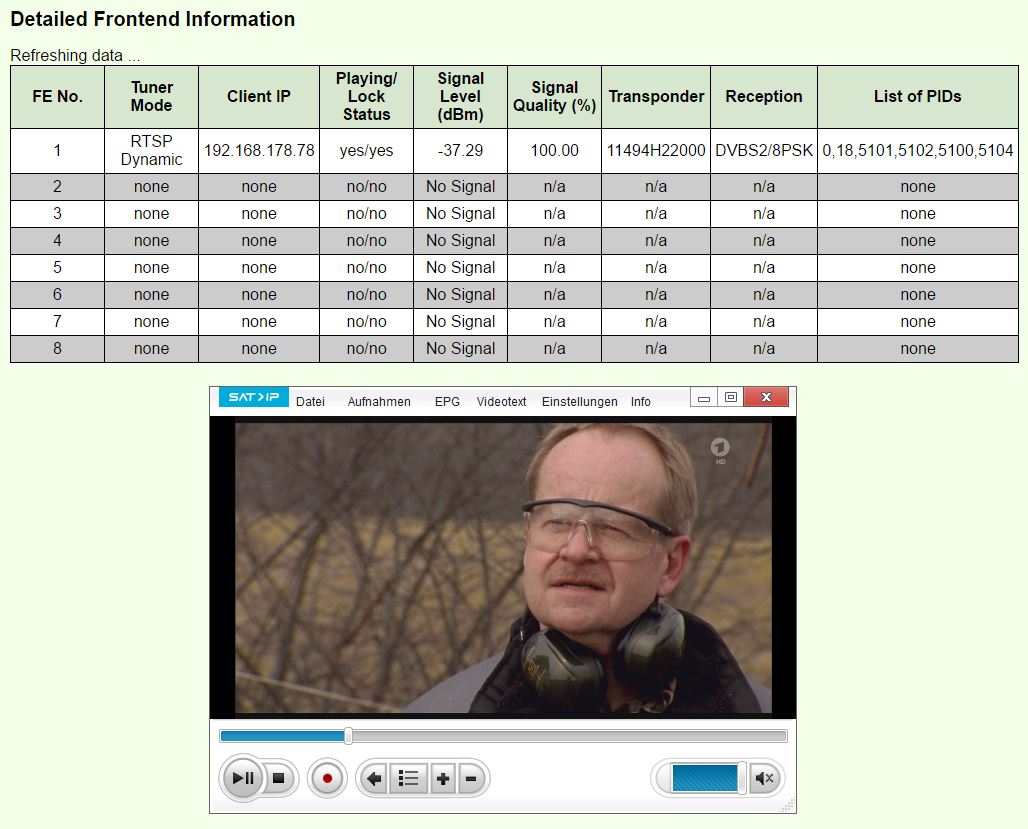

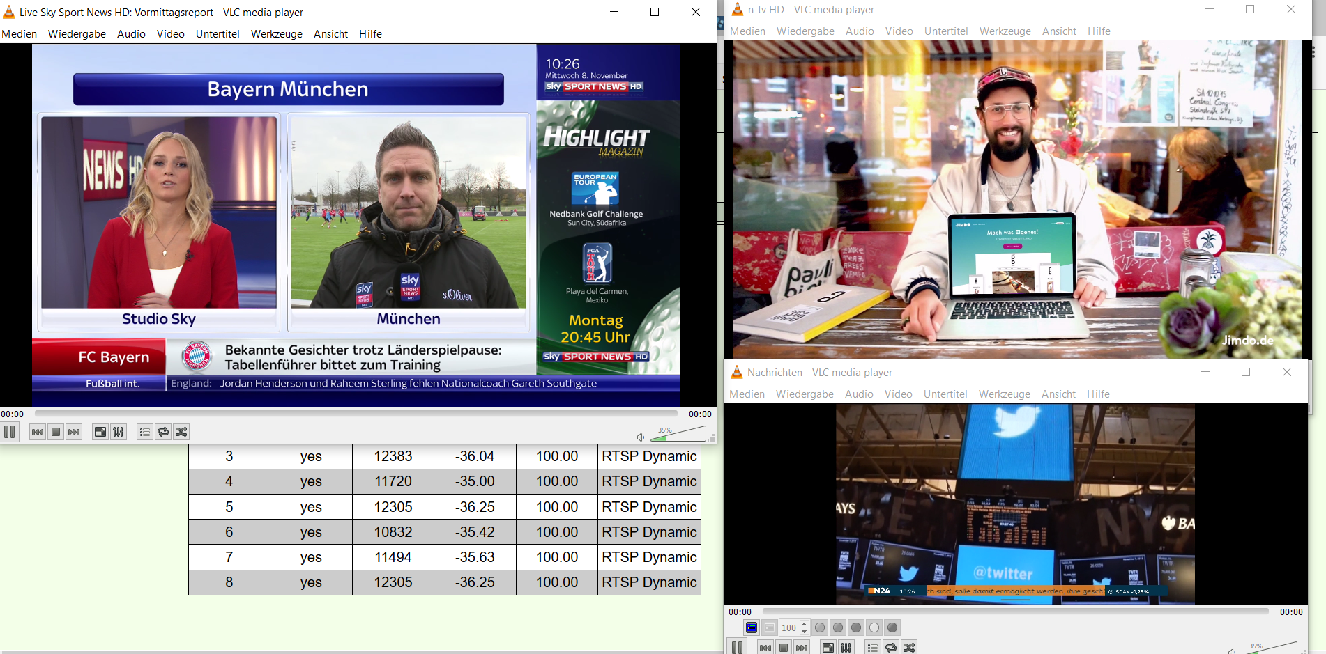

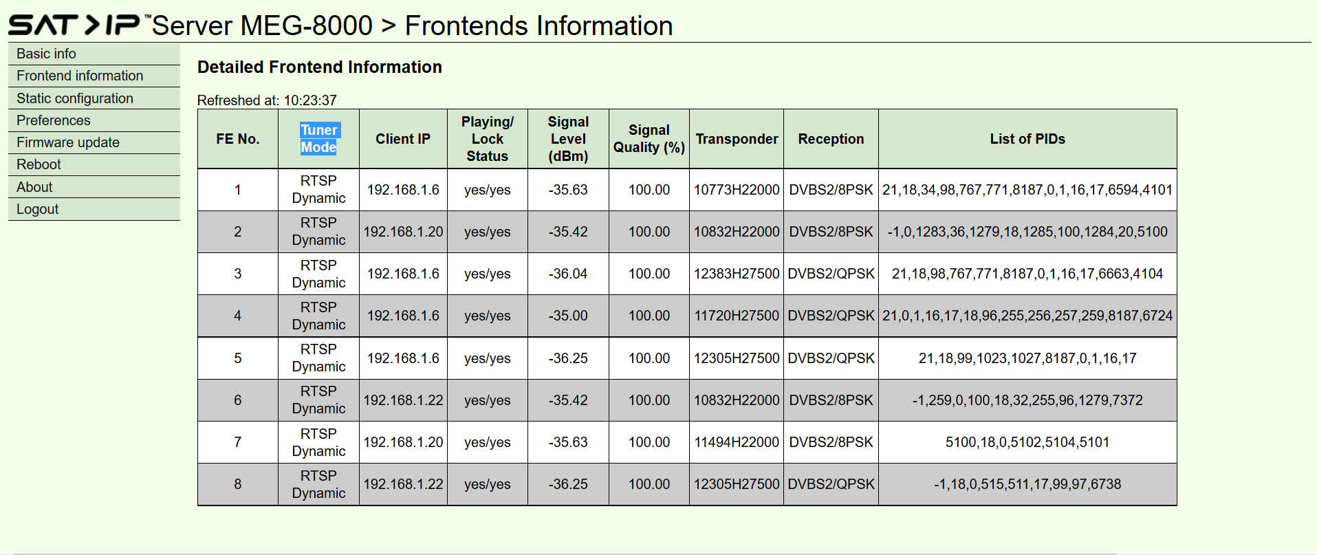

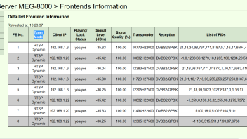

  • Ich werde heute letztmalig testen wo ich den Megasat direkt am DGS-1510 anschließe. Ich habe gestern noch etwas getestet und auch auf der VU+ kommen Pixel oder beim schnellen umschalten Fehler das die Pid nicht gefunden wurde. Pixel kommen zudem in der regel dann,wenn mehr als 2 Streams zugreifen. Für mich ein No Go. Ich habe derzeit eine TV Karte am TVH angeschlossen und das läuft super. Das erwarte ich auch vom Megasat. Ich werde dann wohl mein Megasat auch zurück senden und mir eine alternative suchen. Das Prinzip an sich ist jedoch genial.
    EDIT: Ich habe wohl die fehlerquelle für das pixel Problem gefunden. Ich hatte unter dem Dach noch ein 4 Port Netzwerk HUB da ich noch ein Strom Messgerät dort betreibe. Ich habe den HUB jetzt entfernt und es läuft Pigelfrei seit gut 30 Minuten. Und dabei nutze ich derzeit alle 8 Tuner (Im Quad Modus). 4 Tuner im TVH und nochmal 4 auf 2 VU+ Receiver verteilt. Dabei habe ich überall HD Sender laufen wo Bandbreite ordentlich hoch ist. Nachher kommt der Megasat noch direkt an den Dlink Management Switch wo nochmal eine Verbesserung erwarte.
    Mein Fazit, billig Hups sind wohl nicht Sat>IP geeignet

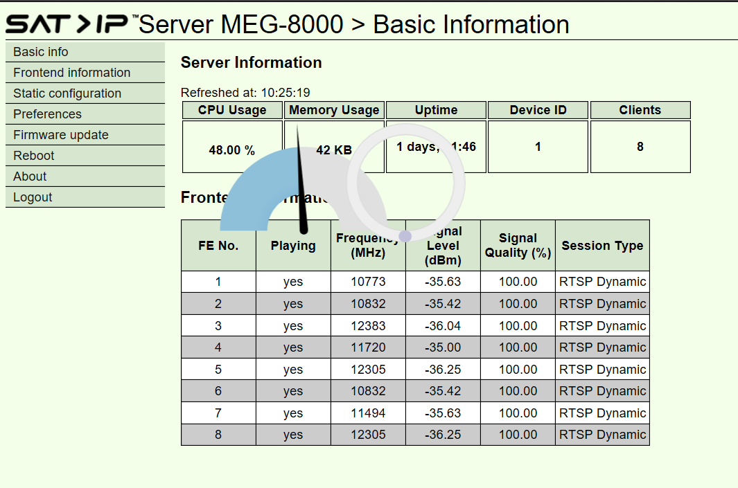

  • Ich habe jetzt mal 8 Streams laufen lassen und auf eine dritte VU+ UHD aufnahmen aus dem NAS geschaut (NAS/TVH = ein Server). Es bleibt dabei, keine Pixel. Ich muss dazu sagen das der HP 2 Netzwerkkarten hat welche gebündelt im 802.3ad Modus laufen um die last zu verteilen. Alles läuft in einem https://www.amazon.de/D-Link-DGS-1510-28P-Gigabit-Managed-28-Port/dp/B00H553EWO?tag=kodinerds04-21 [Anzeige] zusammen der wieder direkt ohne Umwege zu jedes Endgerät verbunden ist.

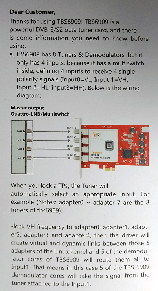

  • Laut Beschreibung meiner 6909 kann die Karte nur 4 Tuner bei Quad. Wäre halt doof wenn du sinnlos Geld bezahlst. 4Tuner bekommst du für 100€ (2x2 Karten) und dadurch hättest du mal schnell 100+€ gespart.
    Bist Du da sicher? Ich habe jetzt ein 6909 und die läuft auch am QUAD, geade getestet mit 5 verschiedenen Transpondern und in der Anleitung steht es auch so:
    https://tbs-technology.de/produkte/dvb/6909-octa-tuner/
    "Vier Satelliten TV-Antenneneingänge, die direkt von einem Quad-LNB gespeist werden"
    Und ich konnte auch keine Anleitung auf der TBS Seite finden, welche zeigt an welchen Anschluss welche Ebene anzuschließen wäre.
    Leider habe ich auch mit dieser ab un zu Datenfehler wie bei der MAX S8, ich vermute fast, die sind wirklich etwas empfangschwach.

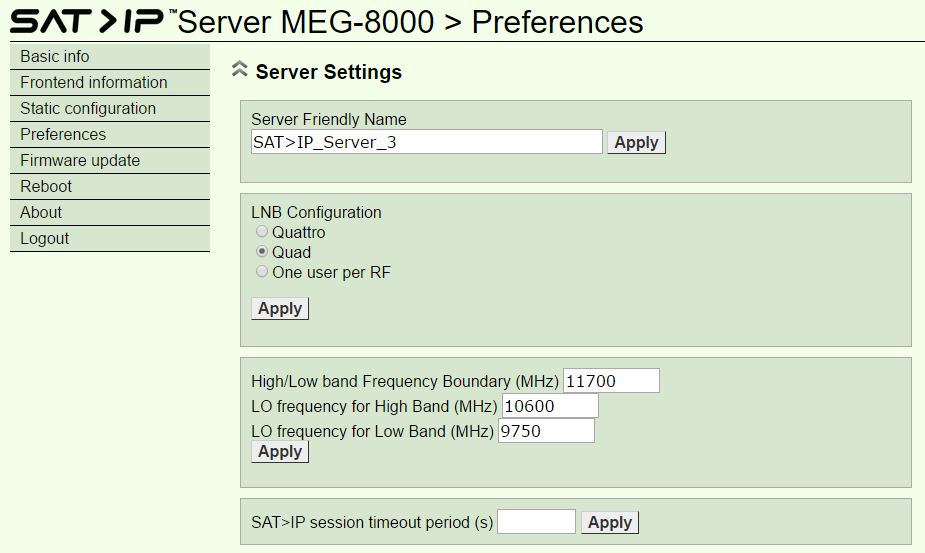

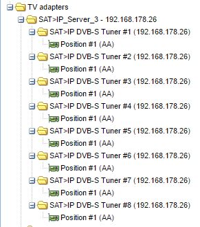

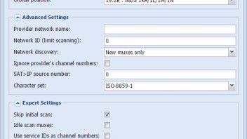

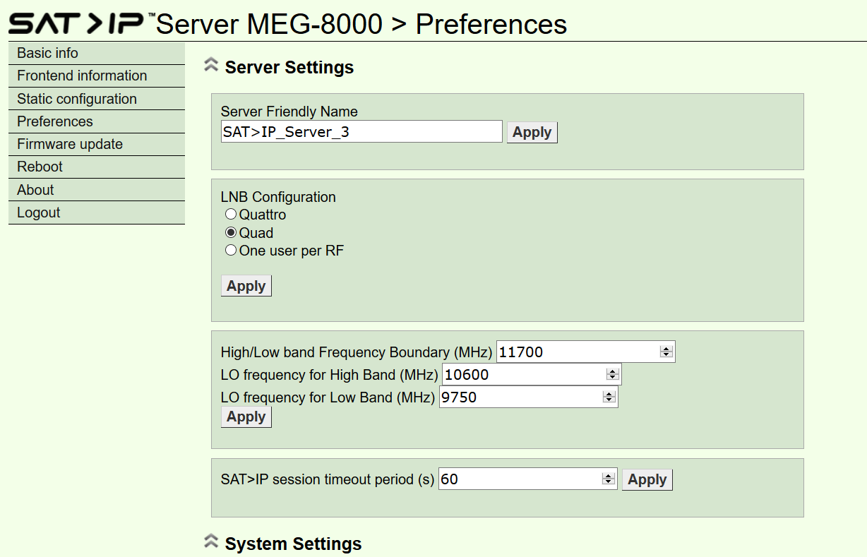

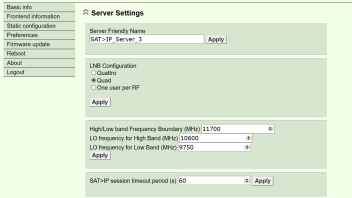

  • Ich möchte nochmal die Problematik mit dem Quattro und Quad Modus am SAT IP Server 3 von Megasat aufgreifen.
    Moin, ich habe seit gestern den Megasat Server 3 und irgendwas mag nicht so recht wie es soll. Ich habe einen Multischalter direkt an einem Quattro LNB. Der Multischalter kann Kaskarden wo ich auch den Megasat direkt angeschlossen habe. Demzufolge wäre ja der Quattro Modus korrekt. Nur habe ich das problem das ich dann nur noch sender bekomme welche auf VL übertragen werden, alle anderen haben keinen Empfang. Stelle ich den Megasat um auf Quad Modus dann scheint es zu funktionieren.

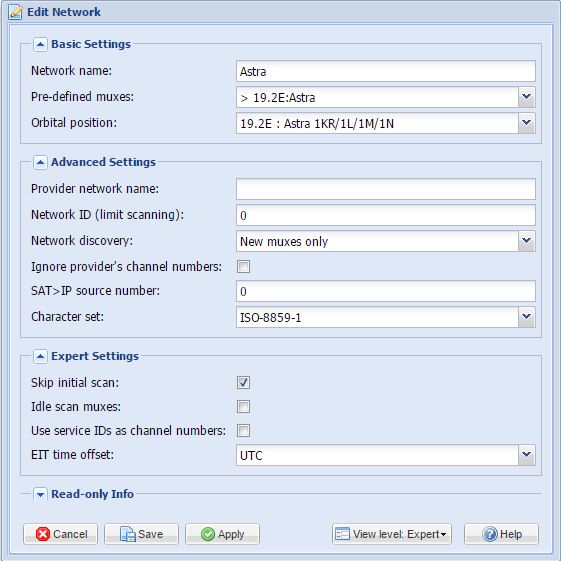

    Ich hatte auch das Phenomen, dass bei Benutzung eines Quattro LNBs´ und Durchschleifen der Signale an den Kaskardenausgängen meines Multiswitches zum SAT IP Server 3 keine Sender im TVHeadend gefunden worden. Ebenso auch nicht unter anderen Apps. Das funktionierte nur wenn ich in den Preferences des SAT IP Servers den Modus auf Quad gestellt habe. Habe dann im I-Net diese Problematik weiter verfolgt und bin auf die Lösung gestossen. Man benötigt zwischen dem Multiswitch und dem SAT IP Server an den Transpondereingängen sog. DC-Blocker. Diese verhindern, dass eine Fremdeinspeisung des Stromes vom Multischalter in den SAT IP Server gelangt. Beide Geräte haben ihre eigene Spannungsquelle. Durch die Blocker wird damit ein "Stören" untereinander verhindert.
    Nach der Installation der eben genannten DC-Blocker hatte ich in den Quattro Modus gewechselt, rebootet und im TVHeadend ein neues Netzwerk kreiert. Das alte rausgeschmissen und das neue den TV-Adaptern zugewiesen. Und siehe da, schwupps der Scan lief los. Jetzt habe ich mit den pre-defined Muxes keinerlei Probleme mehr. Auch in den anderen Apps, die ich nutze, gab es eine weitaus höhere Anzahl an gefudenen Services.

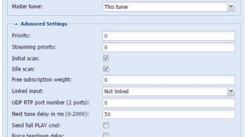

  • Danke für die Antwort.

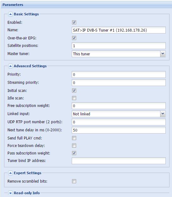

    Ja ich habe auch satip-axe minisatip8 BUILD 15. Im Readme habe ich nichts gefunden wie man auf TCP umstellt oder ich bin nicht in der Lage korrekt zu übersetzen (mein english ist auch nicht so gut.)
    Das habe ich geändert MINISATIP8_OPTS="-Q -O -2 -b -W 1" korrekt so?
    Weis nur nicht ob es eine -null (-0) oder ein -Oh (-O) sein soll (vermute mal Oh)?
    2 Mal editiert, zuletzt von Amber-2 (10. März 2018 um 10:14)
  • * -2 --tcp-max-pack X: Legt die Größe des TCP-Datenblocks in MPEG-TS-Paketen (188 Byte) fest. Der Standardwert ist 42 ( https://de.wikipedia.org/wiki/MPEG-Transportstrom )
    * -b --buffers X: Y: Setze den App-Adapter-Puffer auf X Bytes (Standard: 72192) und setze den Kernel-DVB-Puffer auf Y Bytes (Standard: 5775360) - beides Vielfache von 188
    * -W - Netznummer: Stromversorgung aller Eingänge (0 = nur aktive Eingänge, 1 = alle Eingänge) war in minisatip7 -P (Powermanagement)

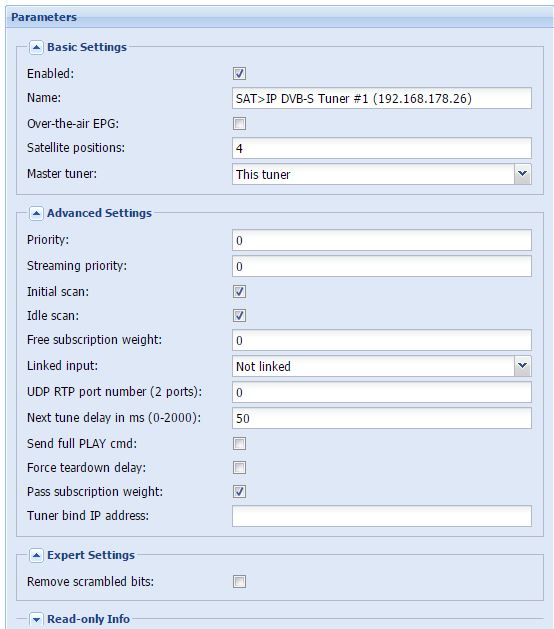

    muss du dann in Tvh noch den Adapter auf TCP umstelle
    Habe ich gemacht - das hier RTP/AVP/TCP transport supported: Haken gesetzt
    bei -2 weis ich nicht ob MPEG-TS bei mir genutzt wird aber im Netz laß ich das man dies tun sollte. (Nicht alles im Netz ist OK - ich weis)
    Also O wie Otto.
    Dann passt es ja jetzt bei mir. Du hattest es in einem anderen Thread schon geschrieben das habe ich mal kopiert und bei mir eingefügt. :thumbup:
    Einmal editiert, zuletzt von Amber-2 (10. März 2018 um 13:38)

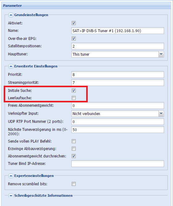

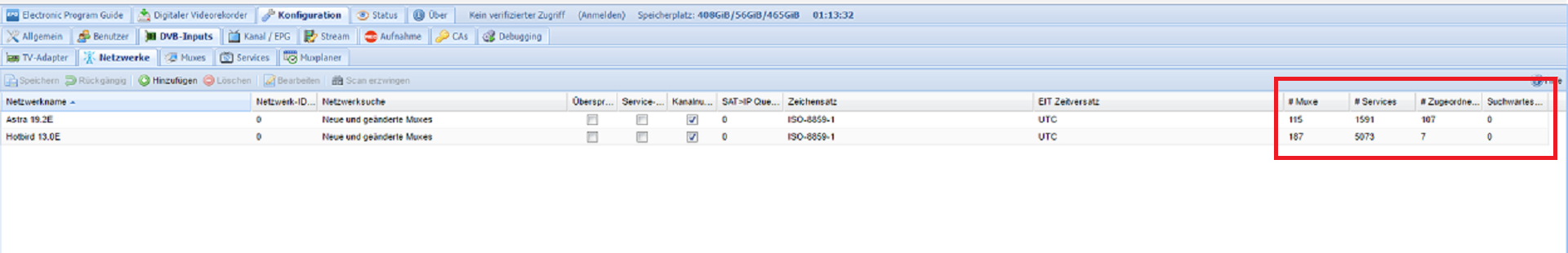

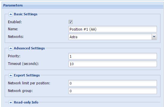

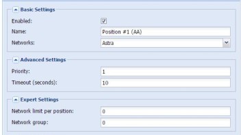

  • Guten Abend.
    Habe folgendes Problem:

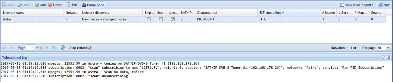

    Habe auf meiner syno diskstation tvheadend 4.2.7 installiert, bekomme aber keinen einzigen Mux gescant. Habe auch schon diverse Muxe eingegeben. Selbes Ergebnis.
    Hatte in den vorangegenangenen antworten von meinem raspi3 mit libreelec 8 und tvheadend geschrieben. Da läuft auch alles mit. Habe auch die Einstellungen des tv Adapters und des Netzwerkes so übernommen für die neue tvheadend Server Geschichte auf der Disk Station. Leider ohne Erfolg. Jemand noch einen Tipp für mich ? Gibt es irgendwo eine Art Liste von Muxen zur händischen Eingabe ?
    Danke im Voraus.
