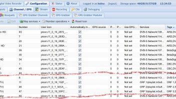

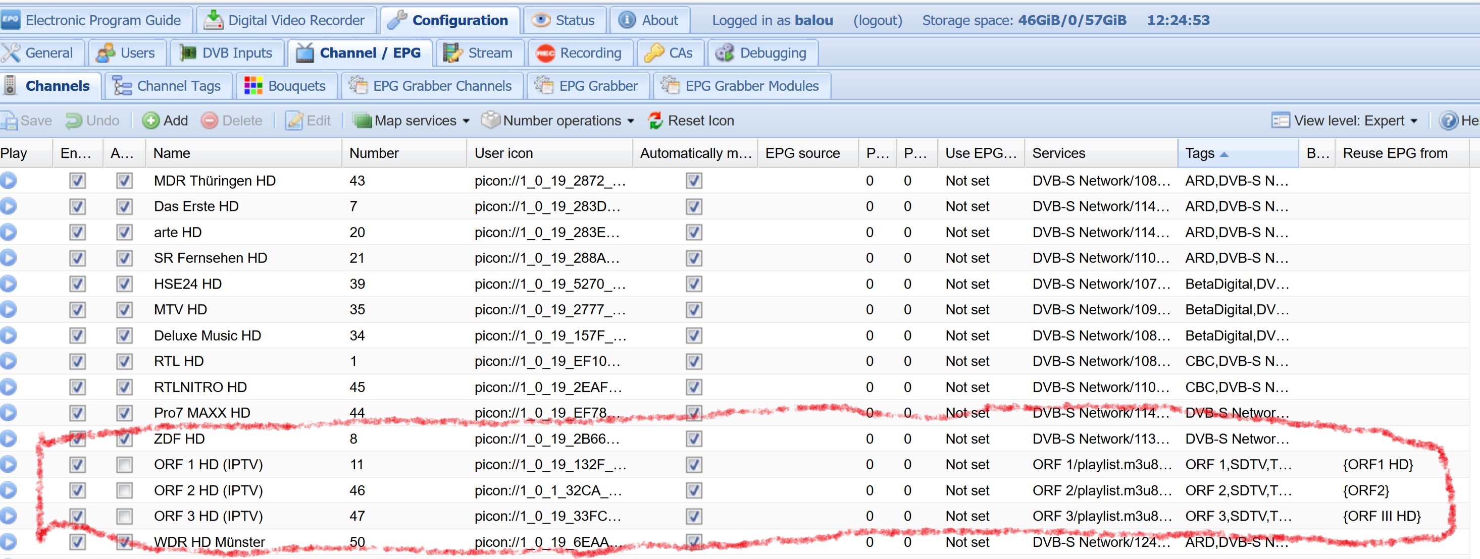

Oder schon mal versucht zwischen Vollbildmodus und Vollbild im Fenstermodus innerhalb von Kodi zu wechseln?@Kraven Wenn du die Kanäle zusammenlegst, also mehrere Services für einen Kanal einträgst, dann fügt er auch die EPG-Daten zusammen.
Zudem benutze ich WebGrab+Plus als Hauptlieferant fürs EPG. Eine kleine Anleitung gibt es hier im Thread dazu: [Howto] IPTV (Entertain) über Kodi/Libreelec (17.0/8) mit Rpi (2 und 3 getestet) und TvHeadend (funktioniert auch unter nicht-LibreELEC Systemen, einfach von deren Webseite herunterladen).
Falls du da spezifische Fragen hast kann ich gerne versuchen zu helfen. Hatte mich einiges an Arbeit gekostet, aber wenns erstmal läuft, dann läufts ziemlich gut.
Ansonsten gäbe es noch epgdata.com, eine kostenpflichtige Alternative. (Nie getestet) -
