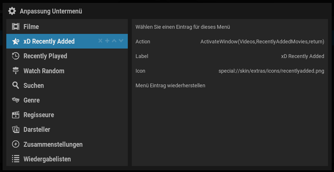

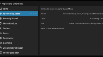

  • @CvH das man hier die Unternemnüs mit "Label" "umbennen" kann habe ich schon gesehen aber auch das funktioniert bei mir nicht. Ich kann das auch XXX nennen, aber bei Auswahl dieses Untermenüpunktes werden dann zwar alle zuletzt hinzugefügten Filme geizeigt, allerdings immernoch mit der Überschrift in englischer Sprache.
    Was mich irritiert ist, das ich an keiner der beiden o.g. Stellen überhaupt eine Deutsche .po Datei finde und ich mich frage, wo das Skin überhaupt die Sprache herholt... Das es ganz deutsch gehen muss habe ich hier gesehen, der eine Screen ist Google und der andere, wie es aktuell bei mir aussieht...

    Kodi -> Einstellungen -> Benutzeroberfläche -> Skinkonfiguration -> Hauptmenü -> Customise Home Menu -> z.B. Filme wählen -> Hubitems
    Die Restliche Sprache ist schlicht nicht ordentlich implementiert (feste Werte statt Sprach Variablen) deswegen findest du nichts in der Po Datei.
