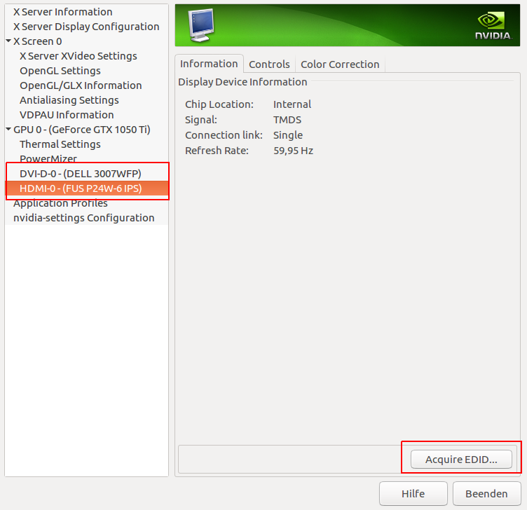

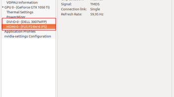

    Wie du hier sehen kannst (das ist ein Screenshot der NVidia-Settings), habe ich ein Dual-Monitor Setup. Bei dir wird ggf. nur ein Monitor auftauchen. Rechts unten siehst du den Button "Acquire EDID". Den klickst du, dann öffnet sich ein neues Fenster wo du einen Speicherplatz für die entsprechende EDID-Datei angibst. Das EDID-Format lässt du bitte auf "Binary". Den Dateinamen für unser Beispiel hier "edid" wählen, so dass nachher die Datei "edid.bin" erstellt wird. Du kannst versuchen die EDID sofort in den /etc/X11 zu speichern. Sollte das Fehlschlagen (weil "permission denied" - keine Berechtigung), dann speichere sie irgendwo, wo du sie auch wieder findest (für unser Beispiel hier nehmen wir dafür den Ordner "Dokumente").

    Wenn das erledigt ist, musst du deine xorg.conf wieder bearbeiten und sage, dass sie diese edid Datei nutzen soll. Dafür musst du die "Device"-Section wie folgt bearbeiten:
    Section "Device"
            Identifier 	"Device0"
    	Driver     	"nvidia"
    	VendorName 	"NVIDIA Corporation"
    	Option     	"CustomEDID" "DFP-1:/etc/X11/edid.bin"
    	Option     	"ConnectedMonitor"  	"DFP-1"
    EndSection
    Das "DFP-1" was oben in dem Code-Beispiel 2 Mal genannt wird kann bei dir ggf. was anderes sein. Je nachdem, wie das Gerät bei dir genannt wird. Bei mir in dem Screenshot oben könnte es auch "HDMI-0" oder auch "DVI-D-0" sein. Das musst du für dich selbst prüfen und entsprechend anpassen.
