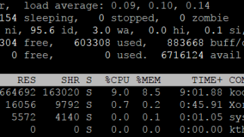

  • Das kann man eigentlich auch ganz entspannt im /System ablesen.
    Aber mir ist auch aufgefallen ,das der Load höher geworden ist.
    Ich habe nur eine alte Zotac ID91 und der Load liegt jetzt immer bei 0.90-1.xx

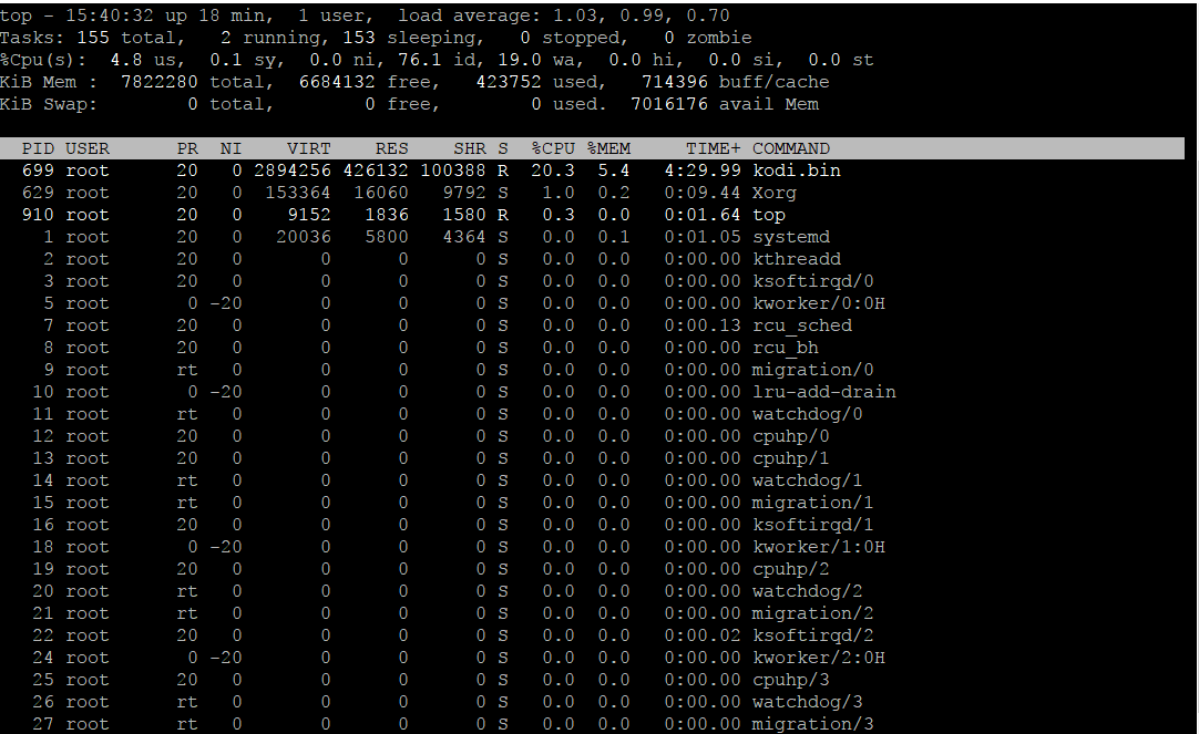

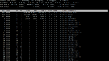

  • nicht unbedingt - wenn der CPU jetzt ordentlich heruntertaktet hast du eine höhere Load weil du nur 20% CPU Leistung benutzt
    Kann man ja ausprobieren:
    echo performance | tee /sys/devices/system/cpu/cpu*/cpufreq/scaling_governor >/dev/null
    die CPU auf Performance stellen und dann top starten und 1-2min warten, wie sich die erste Zahl des loads entwickelt.
    (die performance Einstellung ist beim nächsten Boot automatisch wieder weg)
  • Bekomme dat nicht hin mit den Top Befehl. *mmh*
  • Also bei meiner Zotac hat es sich inzwischen wieder eingepegelt ;)
    Da muss im Hintergrund wohl noch ein Addon vom Estuary MOD aktiv gewesen sein.
    Heute komme ich auf maximal 9% CPU Load und 63°C ,obwohl gerade eine 1080p Serie mit DTS Sound geschaut wird.
    Also alles gut.
