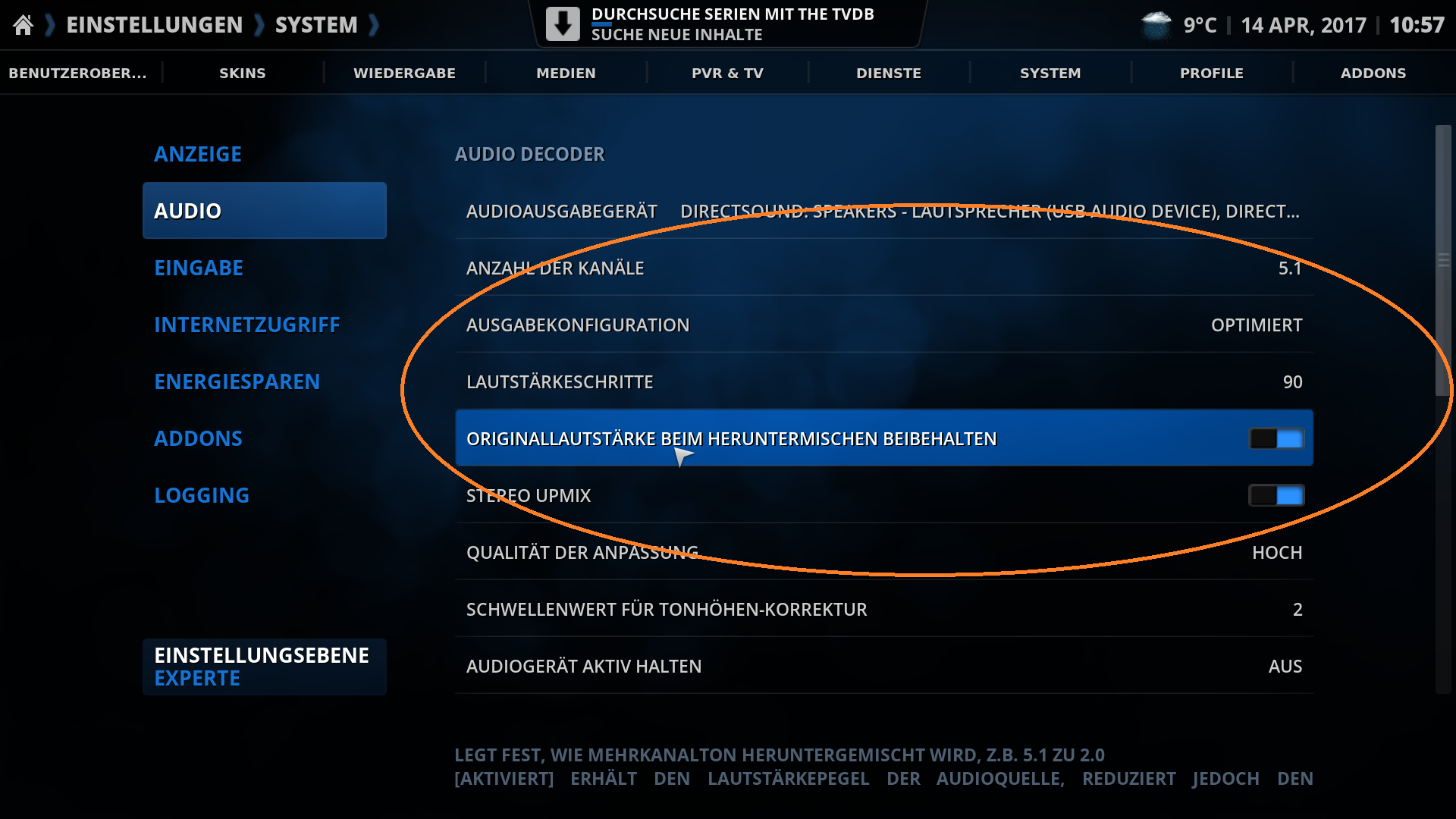

    Passtrough gibt es unter Kodi 17 für den Live TV nicht mehr da dies Probleme mit Discontinuetäten im Audiostream zur Folge hat.
    Du solltest hier diese Optionen setzen damit Du PCM Multichannel rausbekommst:

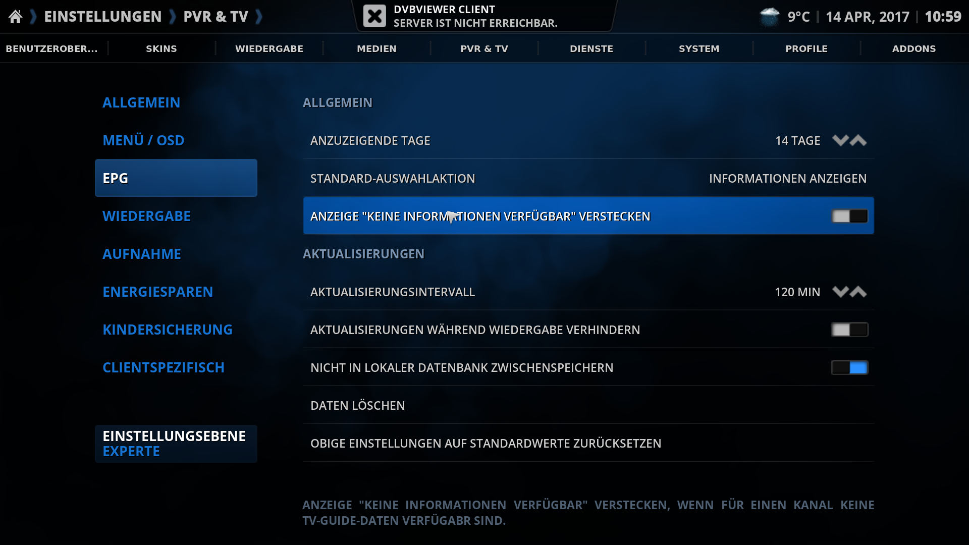

    Zum zweiten fällt mir nur ein das diese Option vieleicht gesetzt ist:
