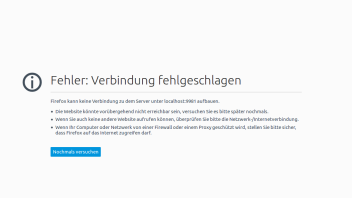

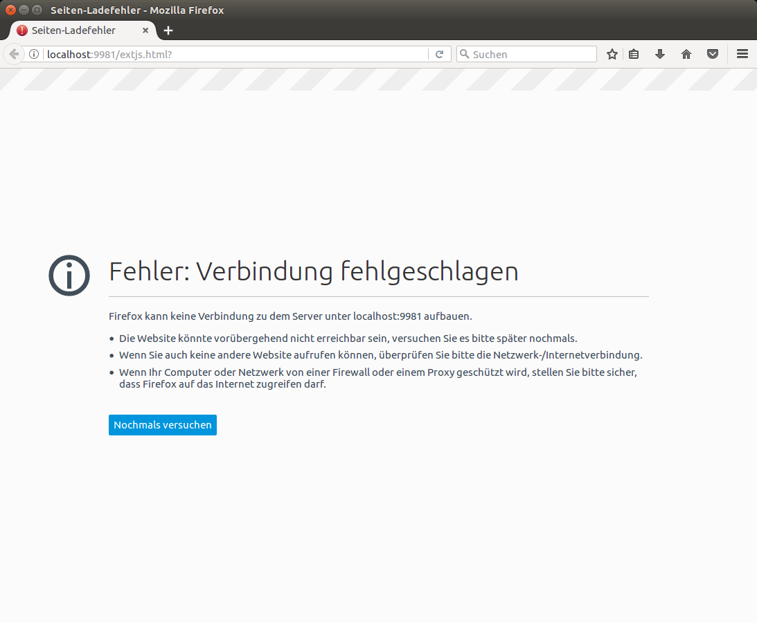

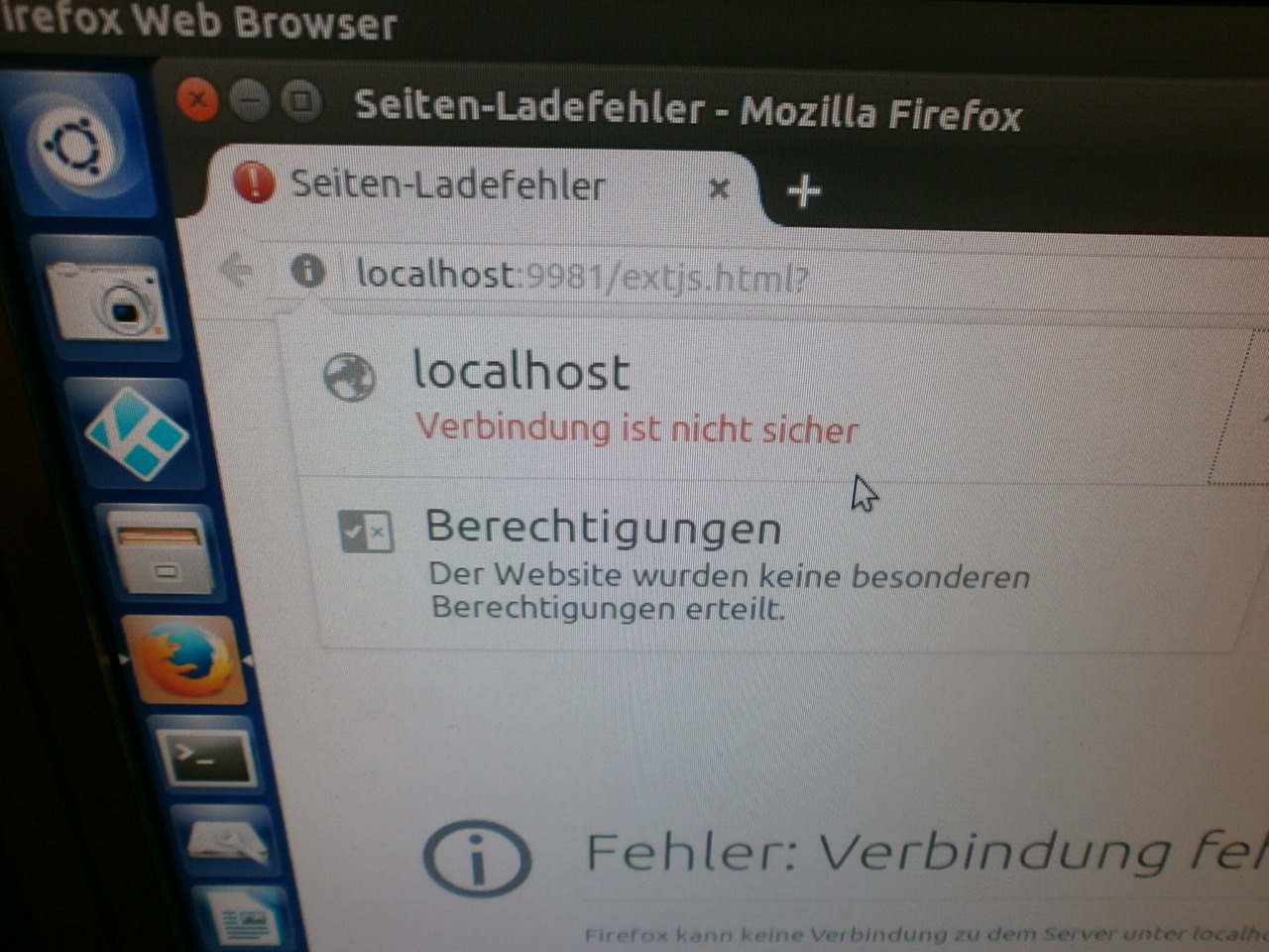

    Klar mit einem sudo service tvheadend start habe ich Zugang zu TvH ,bis ich wieder Runterfahre/Reboot mache .

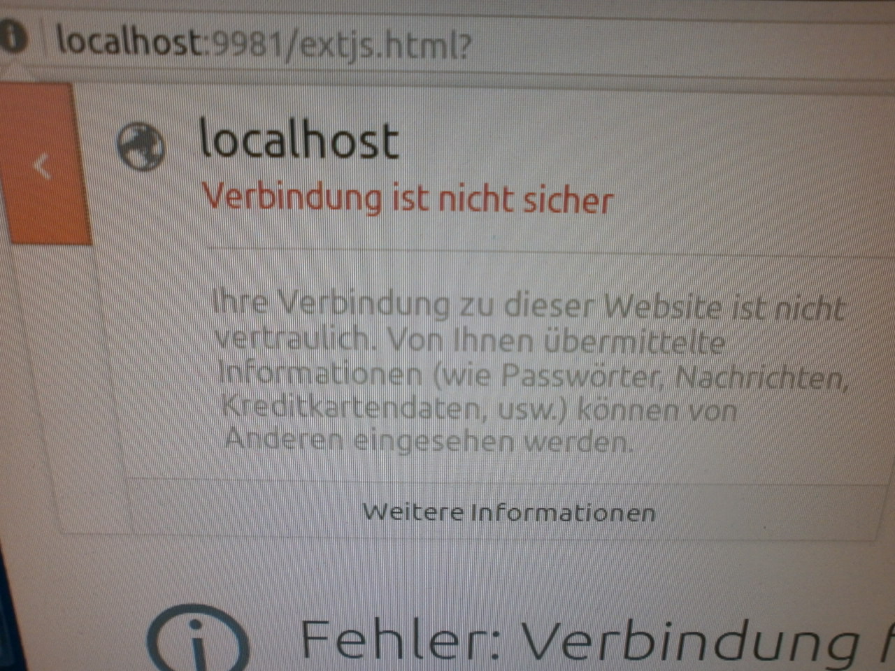

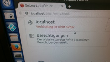

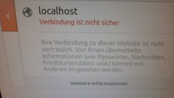

    Dann sagt er wieder ,,Seitenladefehler,, Fehler :Verbindung fehlgeschlagen ,localhost. Verbindung ist nicht sicher.

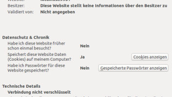

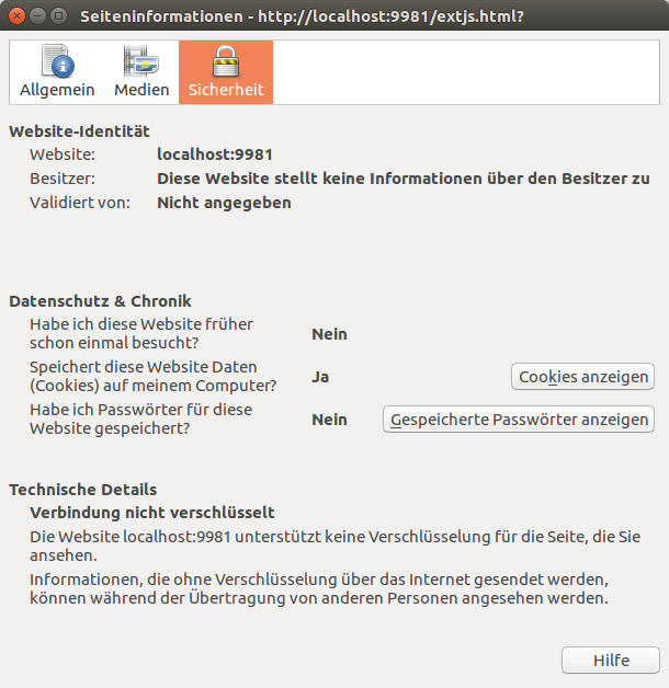

    Aber schaut euch doch mal die Bilder bitte genau an :
    Bild 1
    Bild 2+2a
    Bild 3
    Bild 4
    Bild 5
    so sieht es bei mir aus ?( ?( ?(
    bitzer
  • Dann sagt er wieder ,,Seitenladefehler,, Fehler :Verbindung fehlgeschlagen ,localhost. Verbindung ist nicht sicher.
    Das liegt ganz einfach daran, dass dein TVHeadend nicht läuft. Wie soll ein (Web-)Interface laufen, wenn der dazugehörende Service nicht gestartet ist? Und eine Webseite kann auch keine Identitätsdaten bereitstellen, wenn sie überhaupt nicht existiert...

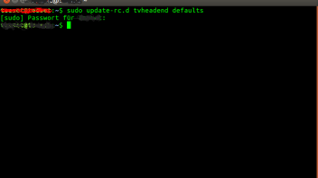

  • gut dann trage ich :
    sudo update-rc.d tvheadend defaults
    nach und reboote/starte neu.
    Das sollst Du auf der Konsole eingeben (wie DaVu schon geschrieben hat). Im übrigen erzeugen Skripte/Befehle auch Output - d.h. sie schreiben irgendwas ins Terminalfenster. Diesen Output sollte man lesen, verstehen und entsprechend reagieren. Wenn man damit nichts anfangen kann, kann man den Output auch hier posten.
    EDIT: Zu spät ;)

    Habe dann manuell ( im Terminal) sudo update-rc.d tvheadend defaults eingetragen dann ging es nach Reboot wieder .
